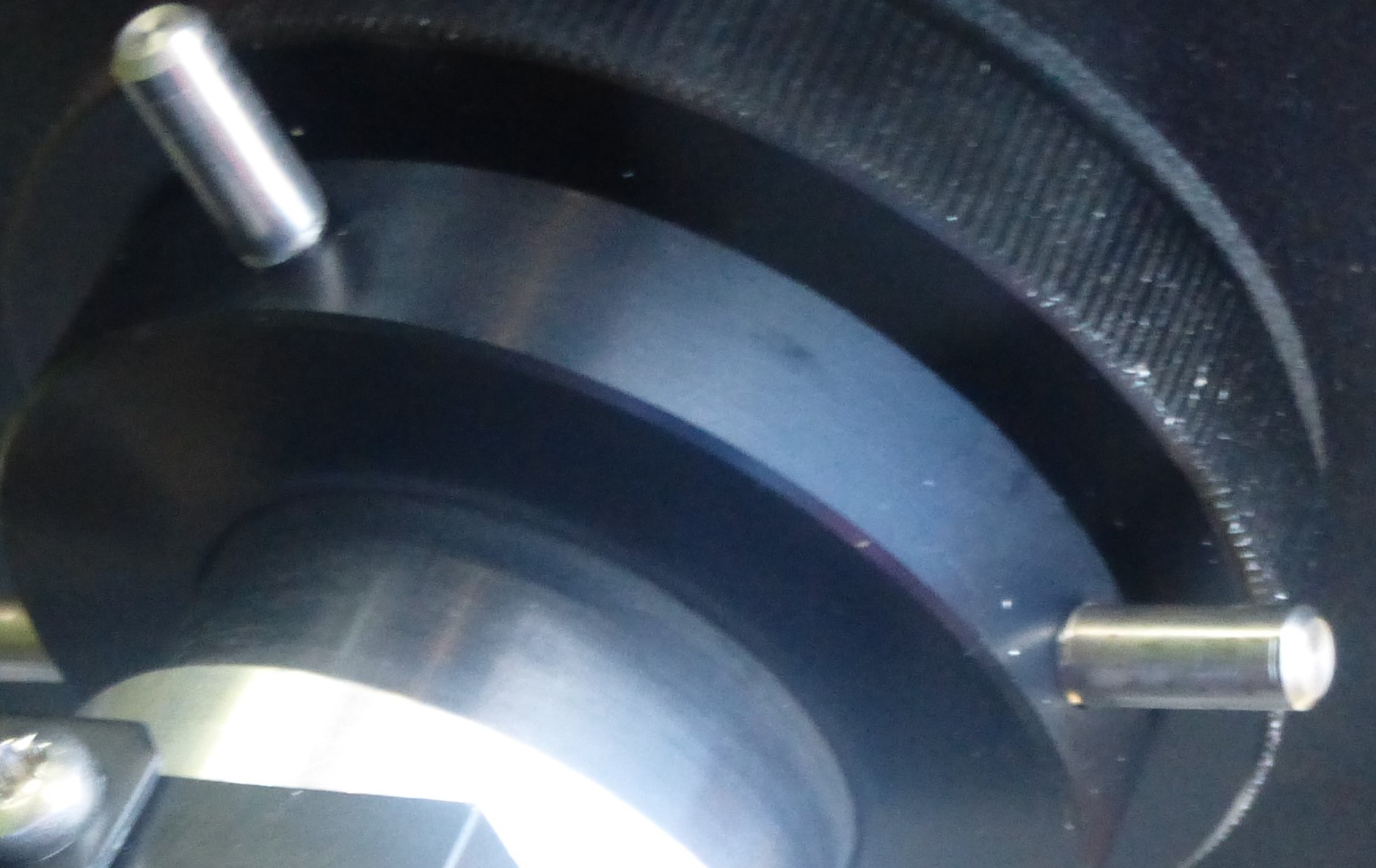

zwei Sachen haben mich bisher beim Lhires gestört:
1. Die Überwurfmutter, die sich insbesondere bei tiefen Temperaturen nur sehr schwer festziehen ließ. Die Folge war, daß der Lhires manchmal nicht richtig fest am Teleskop befestigt war.
2. Der Kameraadapter für die Atik 383L+ war bis auf den Preis sowas von erbärmlich, daß einem die Tränen kamen. Die Kamera konnte etwas etwas verkippen und war nur schwer exakt in Dispersionsrichtung auszurichten.
Ein Hobbyastronom aus Aachen hat mir dann den entscheidenden Tip gegeben:
Herr Horst Becker, http://www.drehen-und-mehr.de/
zu1: Die Überwurfmutter wurde durch eine handlichere mit 4 radialen Griffen wie bei einem Bootssteuerrad ersetzt.
zu2: Der neue Kameraadapter hat 6 5 mm Schrauben statt wie bisher 3 3mm Schrauben. Eine Messinghülse verhindert, daß sich die Riefen bilden, die dafür gesorgt haben, daß die Kamera selten ganz genau parallel zur Dispersionsrichtung ausgerichtet werden konnte.
Das ganze war für 85,- EUR!. Der alte Adapter kostete alleine schon 75,- EUR.
Leider ist das Bild mit dem 1. Adapter etwas verschwommen, was an der Größenbegrenzung im Forum liegt.
