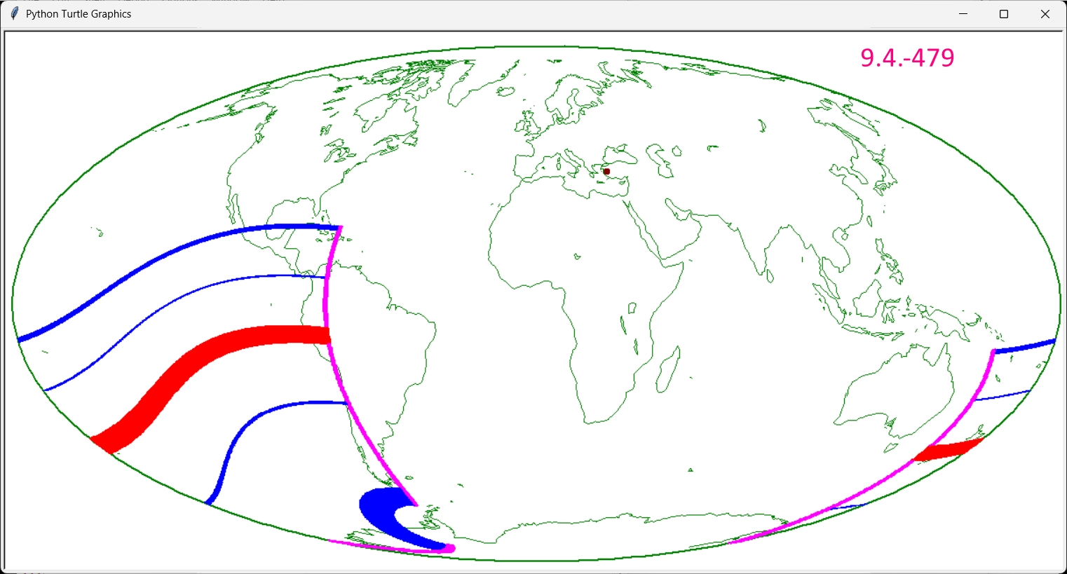

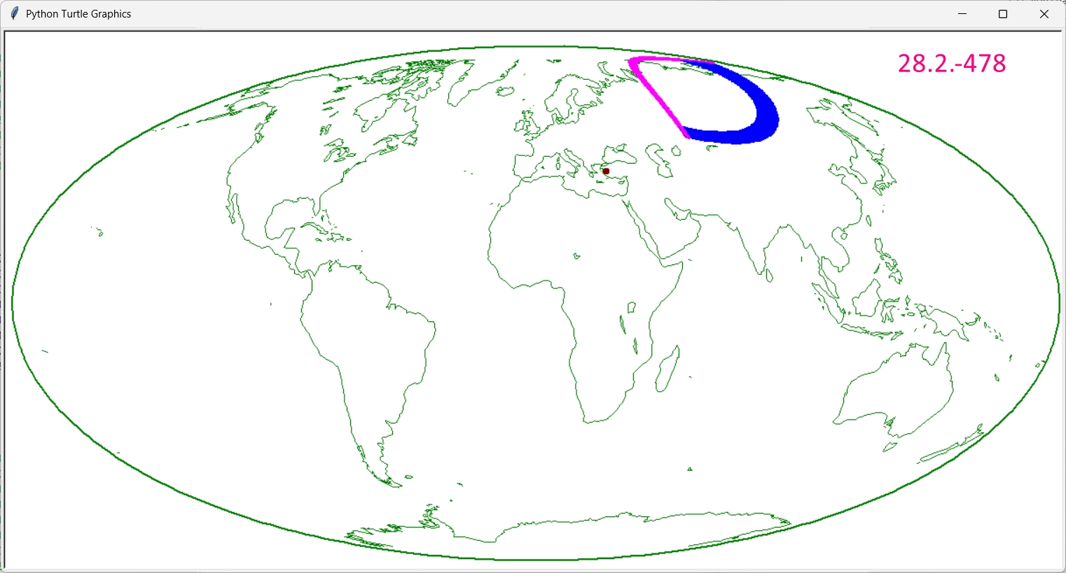

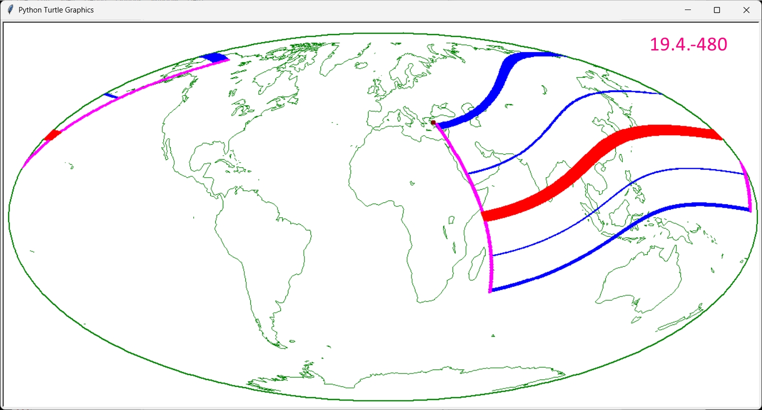

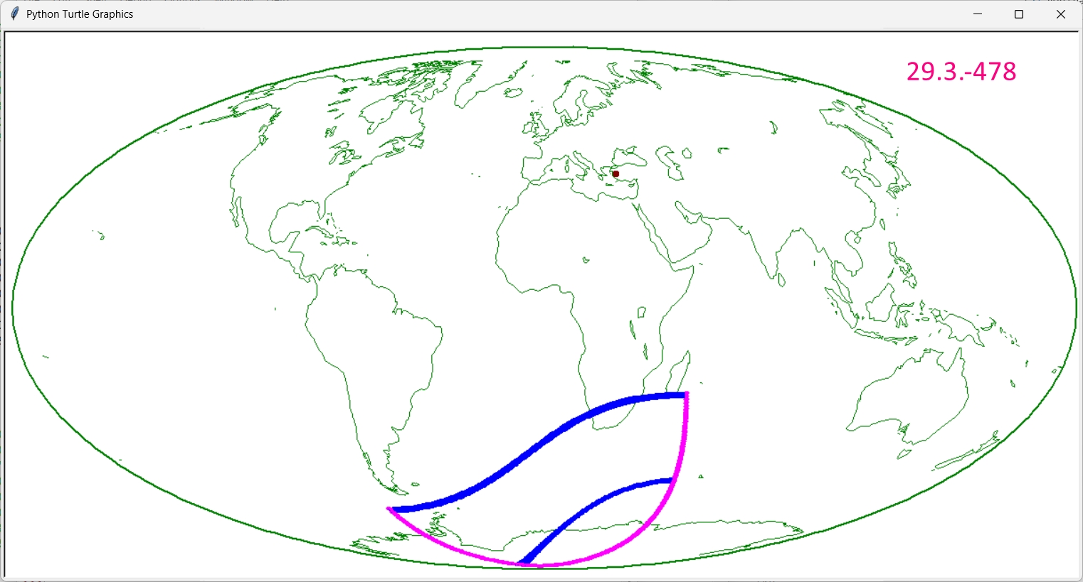

Zunächst möchte ich den globalen Verlauf aller Finsternisse angeben, welche Zech brtrachtet: Das sind alle Frühjahrs-Eklipsen zwischen -480 und -477. Eine davon findet sich nicht bei Zech: Die März-Finsternis von -478. Einen Monat zuvor gab es bereits eine Erscheinung. Wenn zwei Finsternisse nur einen Monat auseinander liegen, dann findet eine im nördlichen Polargebiet und die andere im südlichen Polargebiet statt. Die südliche kommt für unsere Betrachtungen überhaupt nicht in Frage.
Zech gibt keine Grafiken, aber Beschreibungen. Diese stimmen gut mit meinen Berechnungen überein. Wir sollten die Kenntnisse der Altvorderen nicht geringschätzen.
Mit diesen Grafiken kann man eigenen Theorien nachhängen, was wohl zu welchem Datum geschah. Den Ort Sardes habe ich eingetragen.
477.jpg [ 337.85 KiB | 644 mal betrachtet ]
478-1.jpg [ 304.16 KiB | 644 mal betrachtet ]
478-2.jpg [ 327.74 KiB | 644 mal betrachtet ]
479.jpg [ 346.97 KiB | 644 mal betrachtet ]
480.jpg [ 348.59 KiB | 644 mal betrachtet ]
