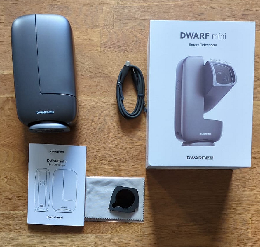

Inzwischen habe ich ein Dwarf-mini hier, und das Bild zeigt den Lieferumfang:
- das Gerät selbst
- eine stabile Kiste zum verpacken (aber keine Tragetasche wie beim Dwarf-3
- ein Sonnenfilter mit Magnet-Clip
- eine Anleitung, ein USB-C-Ladekabel, ein Putztuch
Kiste.jpg [ 300.62 KiB | 15 mal betrachtet ]
