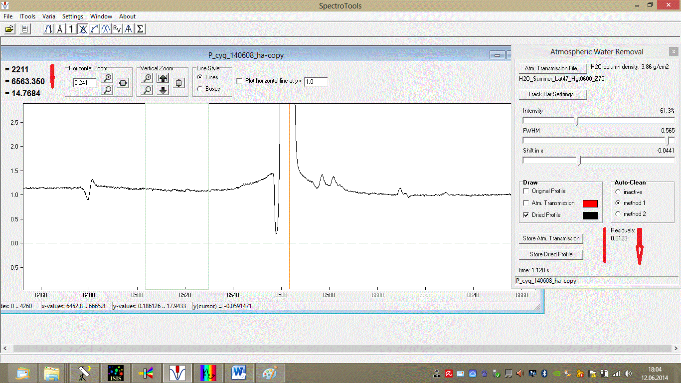

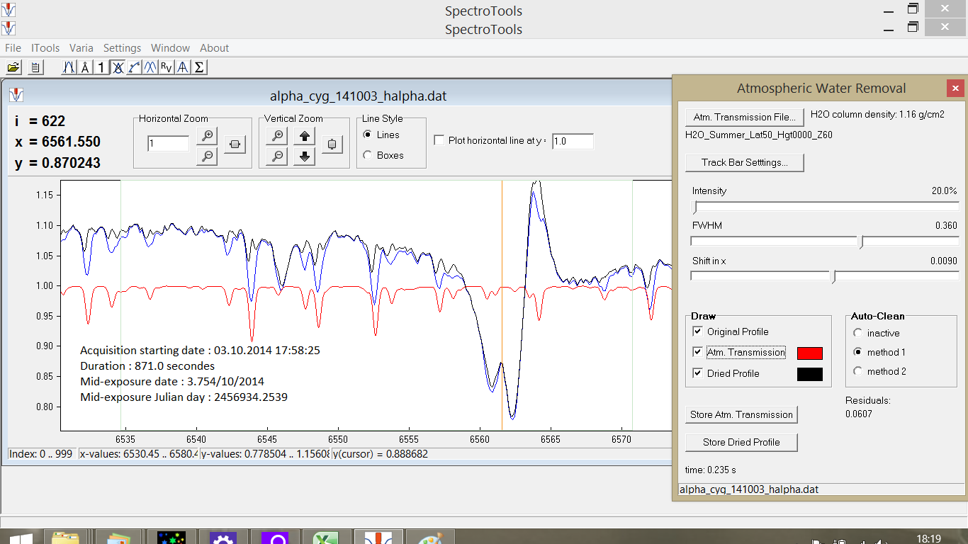

jetzt habe ich mal ein paar Reduktionen gemacht.......und ich habe Absonderliches zu berichten. Die h-alpha Linie bei alpha cygni liegt bei mir nicht da , wo die hingehört. das stört mich ziemlich. Ich habe keine Erklärung dafür! Die h-alpha linie bei p-Cygni findet sich an der richtigen Stelle! Der Reduktion liegen die gleichen Eichspektren zu grunde.
Nicht nur aus diesen Gründen habe ich das äusserts erstaunliche Programme von Peter Schlatter benutzt. Dieses hervorragend gemachte Programm erlaubt sehr elegant die Wasserlinien sozusagen "automatisch" zu entfernen, aber nicht genug damit, es wirft auch sofort die Residuen derkalibrieriung gegen die Wasserlinein aus und kann dann ggf.auch noch das Spektrum sozusagen "zurechtrücken".
Bei meinen Spektren sind die residuen aber äusserst gering......0,01....Angström! Und damit iwrd für mich die Sache noch mysteriöser! Vielleicht fällt Jemandem was dazu ein.......
Leider kann man hier keine Spektren mehr hochladen vor allem eben keine ganzen Echellespektren, weil die Dateien auf 500 kb begrenzt sind.........so bleibt mir nichts Anderes übrig, als die echellespektren an Otmar zu schicken und ihn zu bitten, diese Spektren in die Datenbank zu stellen. Vielleicht hast Du, Otmar ,bitte etwas Zeit , um da auch mal einen Blick drauf zu werden. Ich verstehe das nicht, zumal auch Spektren von shelyak richtig kalibriert sind........
zu grunde.
Wo ist das Problem? Die Absorption von Halpha bei Deneb ist
blauverschoben wegen des Sternwinds. Ist es das, was Du siehst?
Schick mir die Spektren, dann nehme ich sie auf.
Herzliche Grüße,
Otmar

Lieber Otmar,
danke für Deine Antwort!
Na gut, wenn das seine Richtigkeit haben könnte , dann bin ich beruhigt. Ich weiß halt nicht genug, eben hier auch nicht ,dass die Position von halpha bei diesem Stern nicht bei 6563 liegt. 2 Angström kommen mir ziemlich viel vor, aber gut, da draußen ist eben manchmal ganz schön was los!

im getrockneten Profil ist gut erkennbar das die blaue Seite der Absorption flacher ausläuft. Ich nehme an, Otmar meinte damit den Sternwind.
Warum aber nur auf der blauen Seite? Wie im Paper von Noel zu sehen ist, sollte hier eine Emission auftauchen. Was passiert da?

Hallo Siegfried,
bei welcher Wellenlänge (genau) liegt denn bei Dir das Minimum der Absorption? Das jedenfalls ist meinem Spektrum nach blau verschoben, wobei ich zunächst an eine fehlerhafte Kalibrierung dachte, was aber mittels Spektrotools ( von Peter Schlatter!) ausgeschlossen werden konnte! Otmar hat mich dann "gerettet" und sagte halt eben, dass dieses Minimum bei diesem Stern blau verschoben daher kommt, was einer RV von rund 91,4km/sec entspräche! Jetzt müsste man irgendwo mal gucken, ob dieser Wert realistisch ist........
Ich habe noch einige Spektren mehr von alpha cygni in den letzten Tagen gewonnen, die muss ich allerdings noch reduzieren. Mal gucken, was wir dann sehen werden.

sind die Wasserlinien nicht noch geeigneter, um das zu prüfen!?
die Wasserlinien sind auf jeden Fall geeignet, gerade um die Ha-Linie herum.

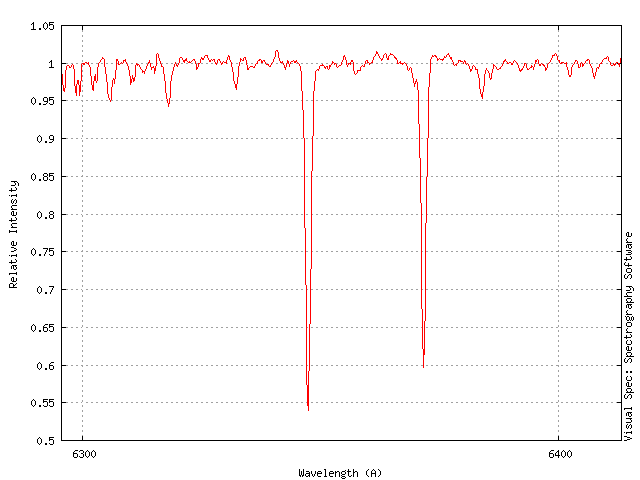

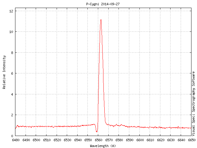

hier einige Profile aus der laufenden Kampagne. Da gibt es in den Berichten des Forums kaum noch Profile, finde ich schade.
Bei den Linien um 6300 im Profil von Deneb bin ich mir noch nicht sicher, Schmutz ist es nicht, ist Flat korrigiert.

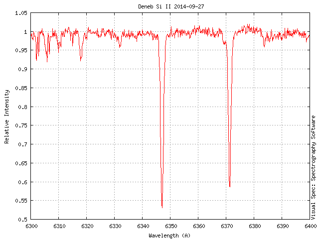

habe in den letzten Wochen während meines Mizar-Projektes Deneb fast immer und P-Cygni sehr häufig mitgemessen. Außerdem noch Beta Lyr und Gam Cas.
ich bin mit dem Auswerten noch hinterher. Ich habe mich bisher an der Campagne nicht berteiligt, weil ich nich weiß ob mein SN ausreicht - muß mich mal aufraffen.
Hier ein paar Beispiele aus der letzten Nacht:

Hallo Siegfried,
die Linien um 6300 sind doch O2, oder meinst Du ein spezielles Merkmal?
Ulrich

BeitragVerfasst: 10. Oktober 2014, 18:49:08 PM
Hallo Siegfried, hallo Alle,
also endlich habe ich mich mal aufgerafft mein letztes alpha_cygspektrum vom 3.10.14 zu reduzieren.
Deine Beobachtung, dass sich in der H-alphalinie dieses Sternes wohl auch ein Profil zeigt ist reell und kommt weder vom Mondlicht und auch nicht vom Wasserdampf, wie ich mal vermutete.......
Im Anhang sieht man einen kleinen Ausschnitt aus meinem Echellespektrum um H-alpha! Ich habe das mit "spektrotools" von Peter Schlatter bearbeitet. Man erkennt einen Kallibrierfehler gegen die Wasserdampflinien von etwa 0.06 A.
Was mich mehr stört ist die doch deutliche Verschiebung der h-alphalinie zum Blauen hin um nahezu 2 Angström. Allerdings ist dieses Spektrum jetzt noch nicht heliozentrisch korrigiert......aber so viel dürfte das doch eher kaum ausmachen (?) :(
(leider klappt das Hochladen des Spektrums jetzt hier nicht.......mache das nachher von einem anderen PC aus........
Gruss

Kompliment, mit Midas nicht gerade einfach, grundsätzlich eh nicht einfach. Bis h-epsilon kommt mein echelle derzeit nicht, h-gamma vielleicht gerade so. Ich gucke mal
Herzlicher Gruss Berthold

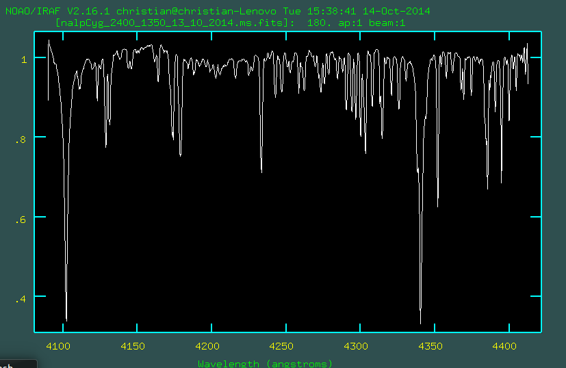

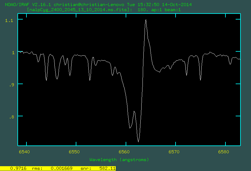

 Betreff des Beitrags: Re: Re: Deneb 2014
BeitragVerfasst: 14. Oktober 2014, 16:00:45 PM
hier sind noch zwei Spektren von letzter Nacht: Halpha bzw. Hgamma und Hdelta
Screenshot from 2014-10-14 15_34_11.png [ 16.51 KiB | 58168 mal betrachtet ]
Screenshot from 2014-10-14 15_38_55.png [ 26.4 KiB | 58168 mal betrachtet ]

also vom 3.10.14 sieht man ja hier ein Spektrum dieses Sternes von mir, direkt vom 23.9.14 habe ich nichts, allerdings aber vom 20.9.14 und da sieht das Profil ganz anders aus als am 3.10.14, das stimmt schon.
Der Stern ist sehr unregelmässig und schon vielfach untersucht worden. Was mit unseren Spektren jetzt weiters herausgefunden werden soll in Montreal z.B. ist mir unklar...leider!
cheers berthold
