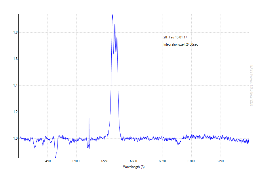

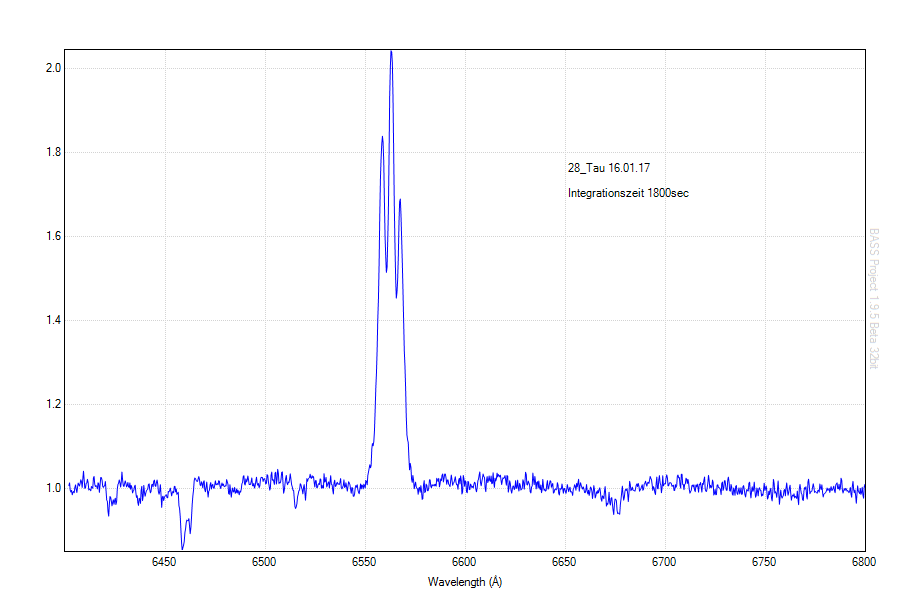

für einige Testaufnahmen mit dem MiniSpec musste Pleione am 15.01.17 herhalten.
Dort hat sich das Profil nun zum 07.01.17 (Daten aus BeSS) deutlich geändert. Mal so blöd gefragt, was passiert dort denn im Moment? Bildet sich da eine neue Scheibe aus?
Das fand ich ganz interessant und so habe ich gestern, am 16.01.17 weitere Daten gewonnen (leider fing die geliehene EQ5 an zu spinnen, daher weniger Integrationszeit). Dort ist innerhalb eines Tages eine weitere Veränderung zu sehen.
Ist das real oder liegt es am Spektrografen oder dem mäßigen SNR? Ich bin mir da ein wenig unsicher bei den ganzen Problemen die ich hatte.
Die Daten sind quick&dirty in BASS reduziert, welches ich nutze, bis ich mich in MIDAS oder IRAF durchgekämpft habe.
Viele Grüße und CS
Christoph

BeitragVerfasst: 17. Januar 2017, 15:13:56 PM
Beiträge: 3466
Hallo Christoph, wenn ich mich recht erinnere (ich habe mein Diplom über UV-Spektren von Be-Sternen gemacht) ist Pleione in seiner aktiven Phase ein Be-Shell Stern, also kein normaler Be-Stern. Er hat sogar Phasen ganz ohne Scheibe. Im Gegensatz zu einer stabilen Be-Sternscheibe ist die Hülle (shell) hochaktiv und wird durch Sternstrahlung regelmäßig abgeworfen. Daher die sehr variable Halpha-Linie. Es sieht so aus, als wäre da wieder eine Hülle (zentrale Emission) neben der Scheibe (Flügelemissionen).

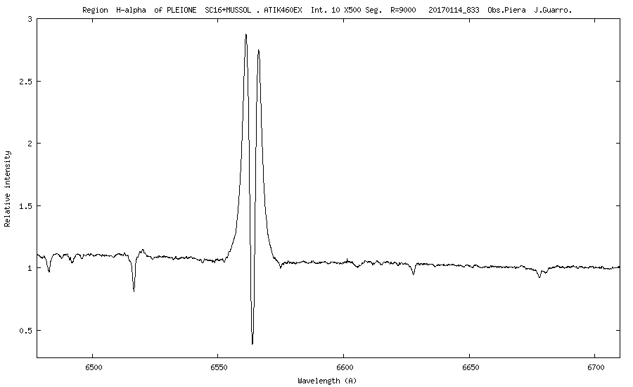

Hallo Christoph:
Possibly Robin is right, your graphic Pleione can be deformed by some artifact.
I have no observations 20160115. spend the nights 14 and 16.
Cheers, Joan.
_pleione_20170116_870_J. Guarro.png [ 5.9 KiB | 4675 mal betrachtet ]
_pleione_20170114_833_J. Guarro.png [ 5.84 KiB | 4675 mal betrachtet ]

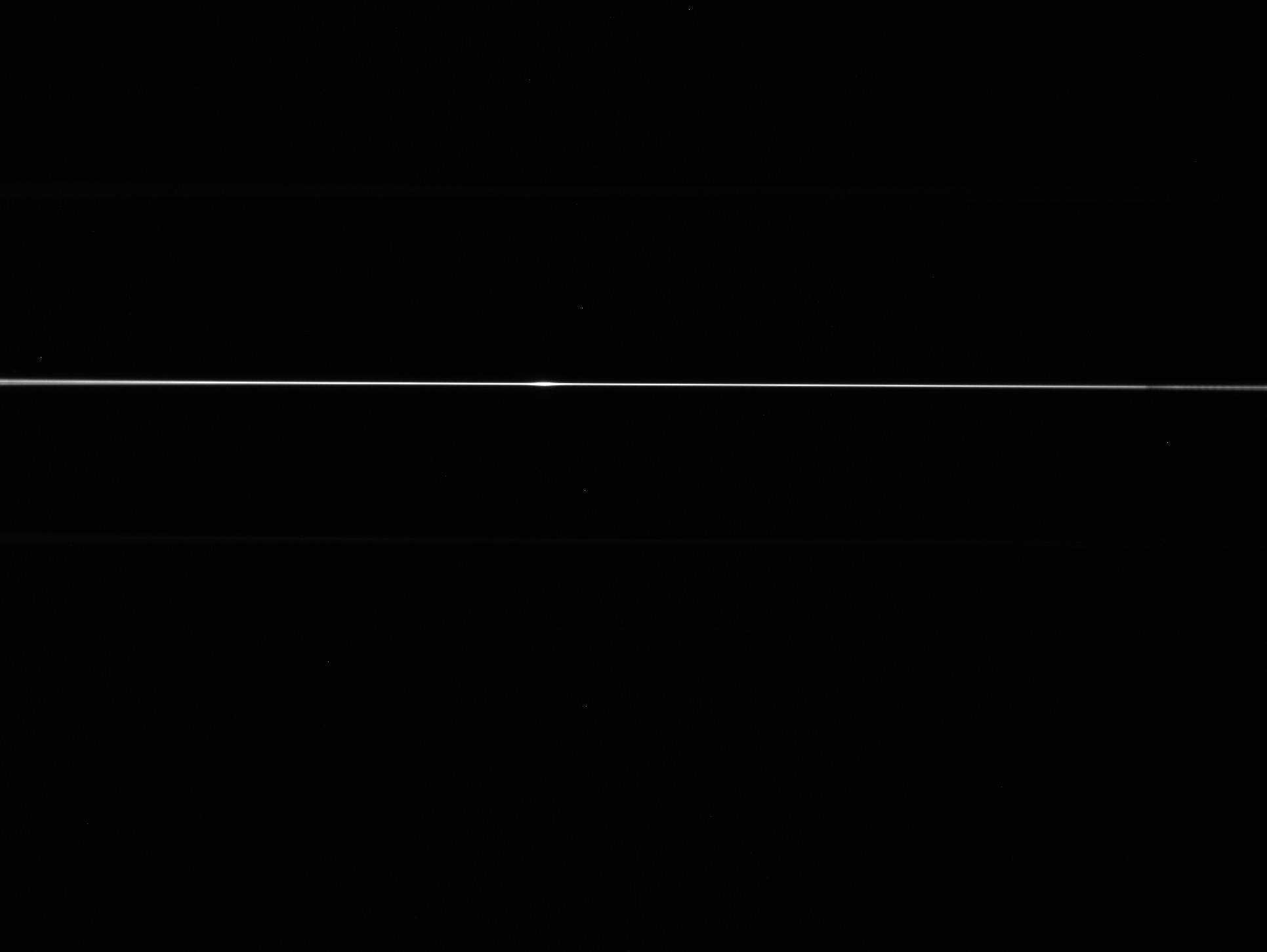

near target.png [ 38.75 KiB | 4616 mal betrachtet ]
I attached some data. Feel free to use it for own investigations to solve this problem/question.

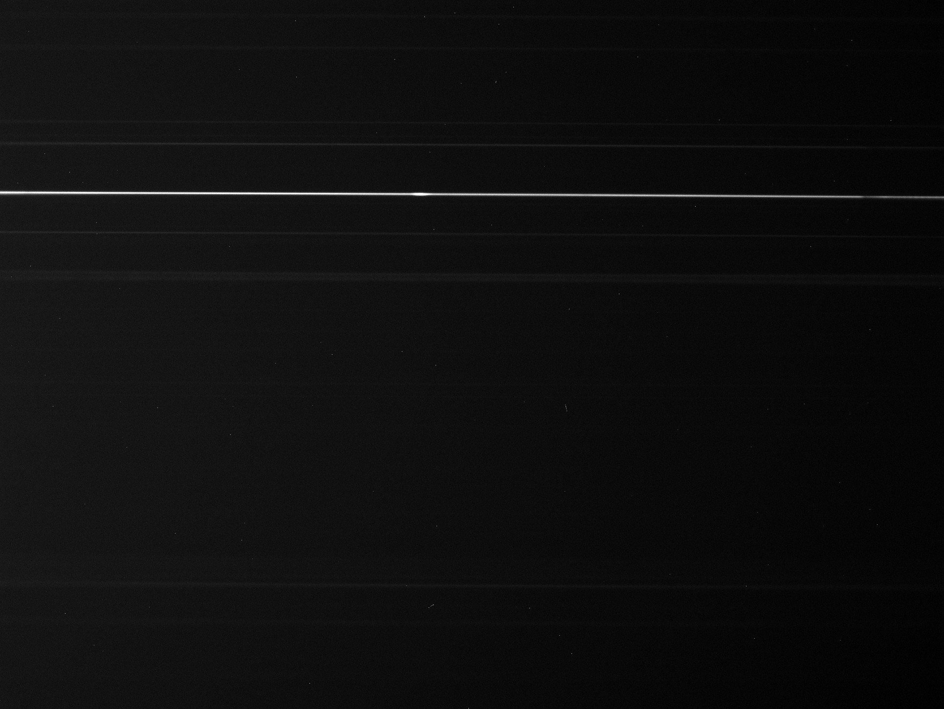

Fullframesingleshot_jpg.jpg [ 85.39 KiB | 4616 mal betrachtet ]

BeitragVerfasst: 20. Januar 2017, 14:10:40 PM
Ah OK. That makes sense. So is this is a slitless spectrograph? (Can you remind me of the design Christoph?)
27 Tau is the bright star in the image and shows H alpha in absorption as expected (it is not Be) and as it appears in Buil's image.
28 Tau is above it. The central emission is clear in the image but this is very surprising as Joan's spectra taken the day before and the day after do not show any central emission or any variation at all!
The only other suggestion i have is that you are getting a double image. (I think Uwe saw this with a sample of the Star Analyser 100 grating used at high resolution) This could make the 2 emission peaks look like 3. Perhaps you could try measuring a star with a single narrow emission line to check?

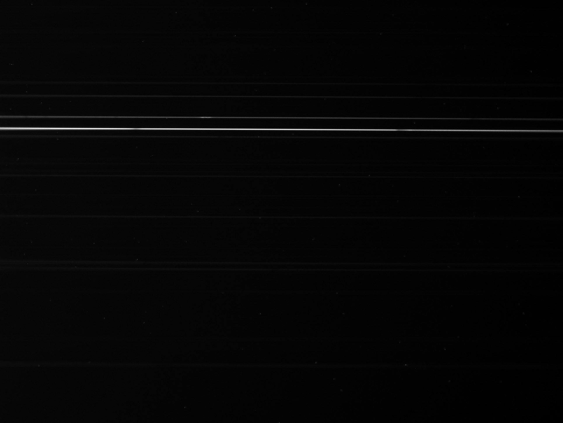

Omega_Ori_16.jpg [ 373.59 KiB | 4596 mal betrachtet ]
VV_Ceph_15.jpg [ 236.86 KiB | 4596 mal betrachtet ]
Y_Cas_15.01.jpg [ 61.35 KiB | 4596 mal betrachtet ]

BeitragVerfasst: 05. Februar 2017, 17:27:21 PM
Beiträge: 225
Hi all,
last Weekend I was able to took some new spectra. Over the week I was very busy. But now I will report.
First the profile was as expected. Then I begun to play with the parameters of the MGen and was able to reproduce the error by choosing a high tolerance for triggering a guide-impulse. I used only the EQ5 for the Test.
So we can really say, that the error was caused by the bad tracking.
Thanks for your help! Also Ernst Pollmann. One step forward :D ! I never thought, that spectroscopy is so vulnerable for any influences :oops: .
One night later unfortunatly the screw of the Dovetail Clamp broke and the whole Setup dropped to the ground. For luck, nothing was really damaged. But I have to readjust the Setup.
Greetings
Christoph
BeitragVerfasst: 05. Februar 2017, 17:51:57 PM
Beiträge: 3466
Very well, Christoph! As you said, one step forward.
I never thought, that spectroscopy is so vulnerable for any influences.
Spectroscopy is not more vulnerable than imaging. For both cases, you need to guide well for longer exposure times.
Cheers, Thomas
