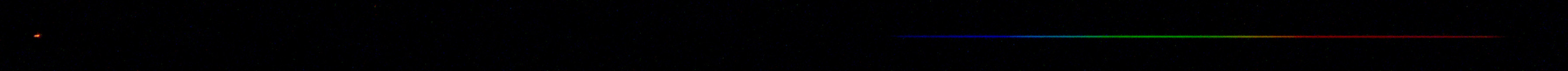

Ich tue mein Bestes. So?
Deneb.jpg [ 465.07 KiB | 1200 mal betrachtet ]
CS Erik

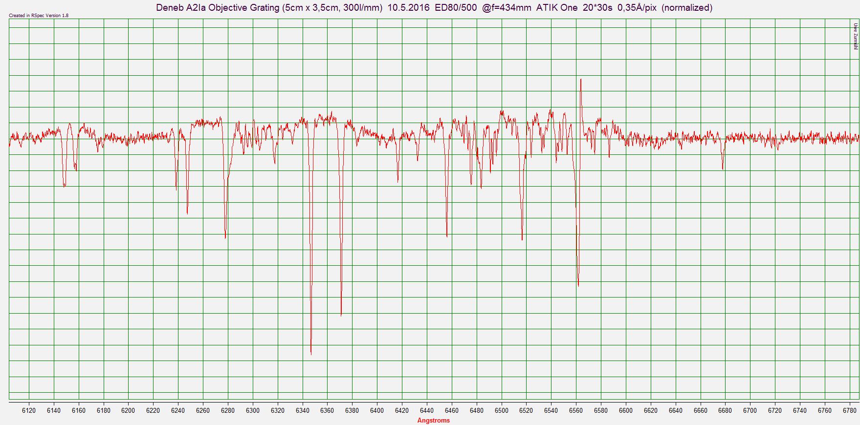

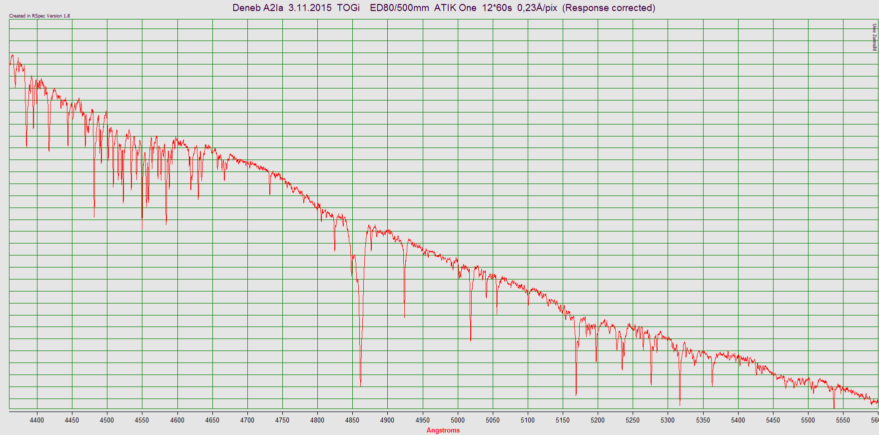

ich kann die guten Erfahrungen mit dem SA200 als Objektivgitter nur bestätigen. Mich haben diese dazu bewogen, mir von Paton Hawksley ein "SA200 XL" zu besorgen, d.h. ein entsprechendes Gitter von 5cm*5cm. Neben der mehr als 5 mal so großen Fläche ist auch die Auflösung prinzipiell etwas höher (größere Apertur, kleineres Beugungsbild). Das angefügte Deneb-Spektrum wurde aus 12 Einzelbelichtungen zu 60s gewonnen. Die Optik bestand aus einem ED APO 80/500mm, Kamera war eine ATIK One (S/W, 4,54 um pixel). Die spektrale Auflösung liegt bei rund 1Å, die Dispersion bei 0,46Å/pix (0,23Å/pix bei 2*re-sampling). Allerdings habe ich nicht die ganze Fläche des Gitters verwendet, sondern nur ca. 5cm*4cm, da das Gitter anscheinend doch nicht so ganz homogen verarbeitet war.
Zum Vergleich habe ich noch ein neueres Bild mit einem 300L/mm Gitter von Thorlabs angehängt (auch abgeblendet, hier auf ca. 5cm*3,5cm). Hier sieht man bei Deneb schon recht schön den roten Ausläufer in der H-Alpha Linie, Auflösung ca. 0.6Å.

Dateikommentar: RSpec-Dateien Denebt 200L/mm & 300L/mm Objektivgitter
Deneb.zip [92.32 KiB]
55-mal heruntergeladen
Dateikommentar: Deneb mit 300L/mm Objektivgitter
Deneb_AT1B1Ge_TOGi+Blk_C1g_Gi160510_ED80_434_20m30s_AAMs2Crp_Ks2tellur_610-680n_w.png
Deneb_AT1B1Ge_TOGi+Blk_C1g_Gi160510_ED80_434_20m30s_AAMs2Crp_Ks2tellur_610-680n_w.png [ 49.28 KiB | 1145 mal betrachtet ]
Dateikommentar: Deneb mit 200L/mm Objektivgitter
Deneb_AT1B1No_TOGi _Gi151103_ED80_500_12m60s_Ks2_436-560c_w.png [ 47.09 KiB | 1145 mal betrachtet ]
