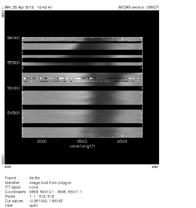

BeitragVerfasst: 22. Juli 2018, 22:51:38 PM
Beiträge: 639
Wohnort: Schulberg
ist der Header dann korrigiert, können mit dem Befehl COMPUTE/UT in MIDAS die für den TS Context erforderlichen O_TIME Einträge gemacht werden.
LG
Siegfried

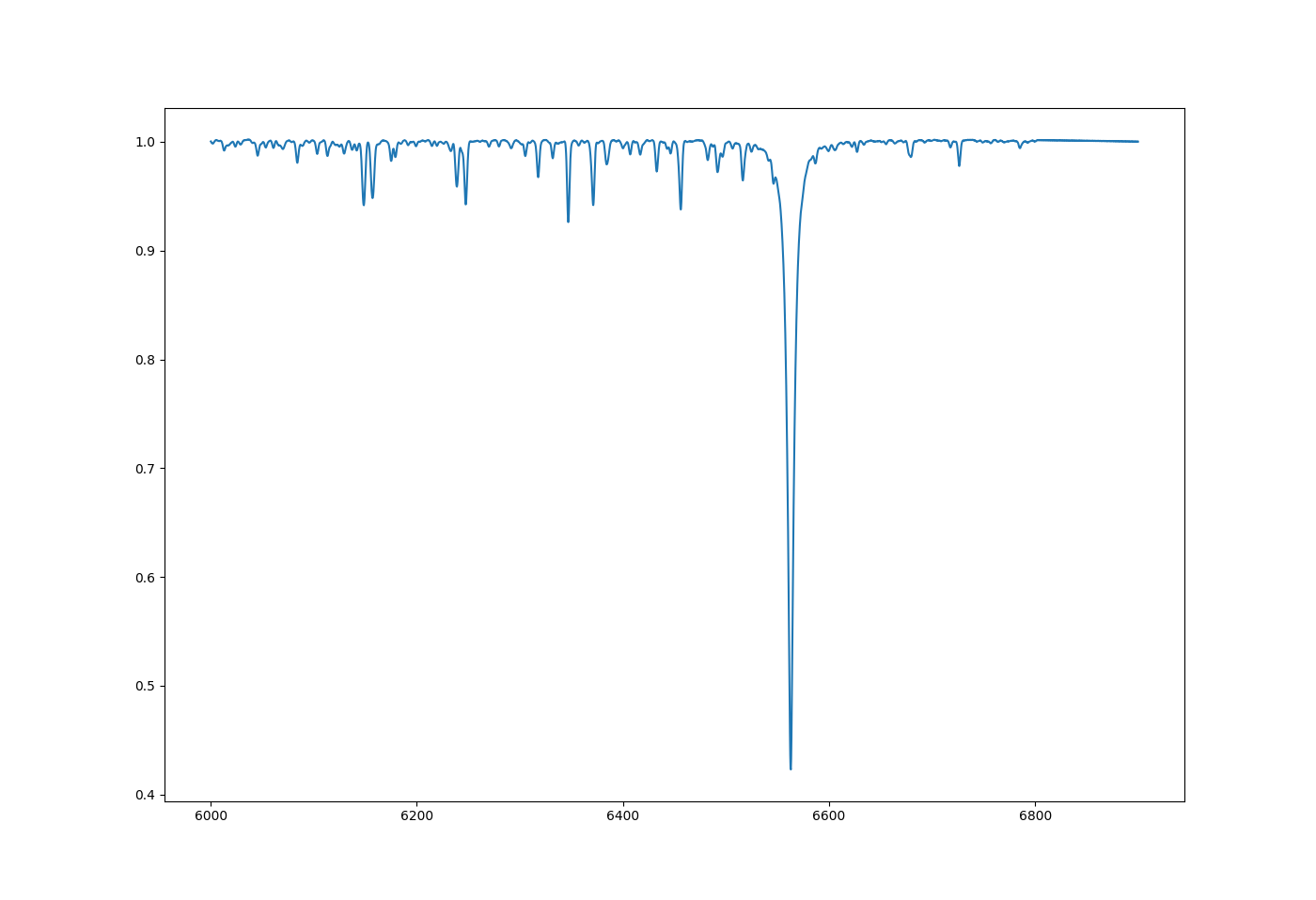

Und hier ein weiteres Codeschnipsel in Python3:
Das Skript "1d_Spektrum_ansehen_Mit_Subplots_2.py" ruft ein wellenlängenkalibriertes 1d-Spektrum im fit-Format mit seinem Pfad/Namen auf, überprüft die nötigen Headereinträge, kann auf Wunsch den Header auch komplett anzeigen, und stellt das Spektrum grafisch dar. Auf Wunsch kann man eine zweite Grafik mit Subplots erzeugen. D.H. das Spektrum wird in die gewünschte Anzahl Abschnitte zerschnitten und diese als Unterplots angezeigt, um mehr Details erkennen zu können. Beide Grafiken werden automatisch im Arbeitsverzeichnis auch als pdf abgespeichert.
Das Skript und ein Beispiel sind im beiliegenden zip-Ordner enthalten (Dateien mit der Endung .py nimmt die Forumsoftware nicht entgegen, deshalb sind meine Dateien immer gezipt).
1d_Spektrum_ansehen_Mit_Subplots_2.zip [2.02 MiB]
587-mal heruntergeladen

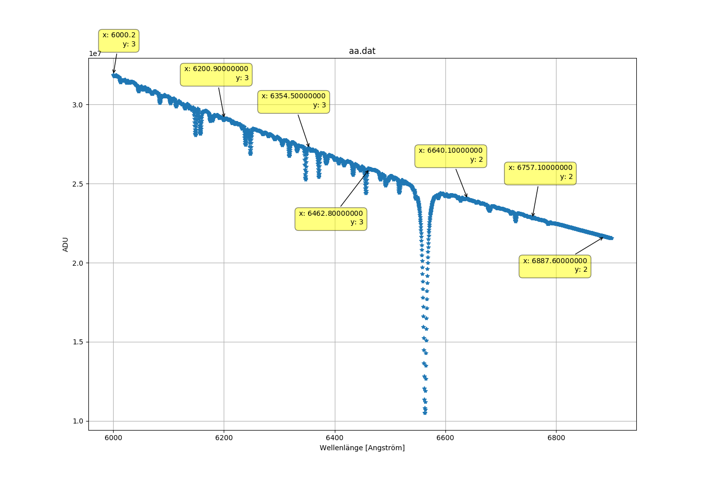

Und schon wieder ein Schnipsel. Diesmal geht es darum, aus einem wellenlängenkalibrierten 1d-Spektrum einen Ausschnitt zu erzeugen und diesen als neuen fit-file abzuspeichern.
Das ist ein Schritt in die Richtung, für eine Zeitserie (z.B. von einem Doppelstern SB2 oder SB1) kleine Ausschnitte mit gleichem Wellenlängenbereich der (Echelle)Spektren zu erzeugen und diese dann mit einem Template der Kreuzkorrelation zu unterziehen. Damit sollten dann Radialgeschwindigkeiten (relativ zum Template) ziemlich genau bestimmt werden können.
Das Skript kann wie immer in einer Konsole gestartet werden : python3 crop_Ausschnitt.py.
Man wird nach der fit-Datei gefragt, und den Wellenlängenbereich zum Kopieren. Der wird dann in ein neues fit geschrieben. Siehe Anlage,
crop.zip [1.74 MiB]
261-mal heruntergeladen

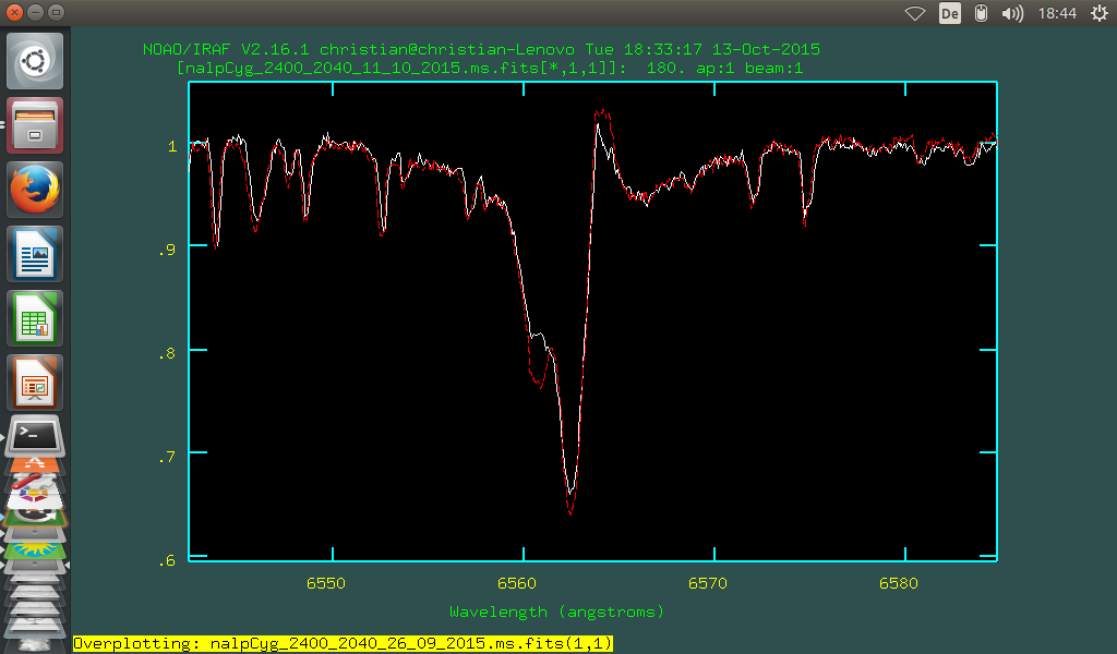

das füllt für mich eine Lücke. So hervorragend Iraf ist, allein es fehlt eine zeitgemäße graphische Darstellung. Ich habe die erste Version getestet und möchte folgendes anmerken:
1. Ich konnte den Header in meinem Beispiel nicht lesen, da Iraf CDEL1 statt CDEL verwendet (s. Anhang). Das hängt mit dem Multispecformat von Iraf zusammen.
2. Wie kann ich das Programm beenden? Etwas Doku wäre sehr hilfreich!
3. Es wäre gut, wenn die Version schon im Dateinamen erkennbar wären.
Herzlichen Dank

BeitragVerfasst: 24. Juli 2018, 18:12:03 PM
Hallo Christian, auf die Schnelle:
1. Programm beenden, indem du die Grafikfenster schließt, die aufgegangen sind. Dann kommst du wieder mit dem Cursor in die Konsole.
2. Welches Codeschnipsel hast du überhaupt verwendet?
3. wenn ich das weiß kann ich dir auch sagen, wie du das Skript ändern musst, damit es deinen Header liest.
BeitragVerfasst: 24. Juli 2018, 19:22:59 PM
wäre es nicht besser, Du machst das selber kompatibel? Du mußt nur in der Programmzeile 64 der ersten Version die ersten 4 Zeichen nehmen und den Rest abhacken und der Fall ist ein für alle mal gegessen. Ich müsste sonst jede neue Version wieder bearbeiten.
Ich kenn ja Deine Aversion gegen Iraf. Es wäre aber einfach zu schade, wenn wegen einer derartigen Kleinigkeit Dein Programm nicht universell einsetzbar wäre. Iraf ist nun mal das verbreitetste Programm, insbesondere unter angelsächsischen Amateuren, wenn man mal von Isis etc. absieht.

BeitragVerfasst: 24. Juli 2018, 19:42:36 PM
Du hast recht. Beim 2. Versuch hat es geklappt. Beim ersten habe ich vermutlich die ms.fits Variante genommen.
Du könntest dem ganzen nur einen griffigeren Namen geben, z. B. lplot oder lotharplot :D .
Gibt es ein Programm, mit dem man in die Bilder Markierungen setzen kann um beispw. Linien zu kennzeichnen?

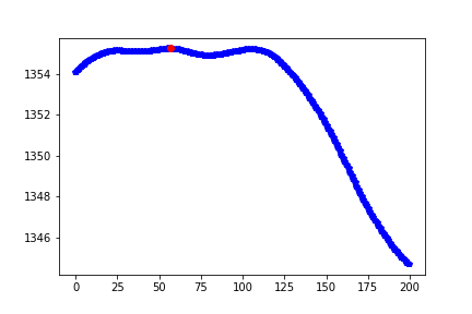

Der nächste Schritt ist geschafft: Durchführung einer Kreuzkorrelation mit Python
Habe aus einem Beispielskript aus dem Paket PyAstronomy mir ein eigenes gezimmert und auf zwei Spektren von Berthold des Doppelsterns omi Leo angewandt. Und zwar auf einen Ausschnitt der Ha-Linie. Das ist zwar nicht besonders geschickt, weil der Spektrumausschnitt viele intensive Wasserlinien zeigt (die unverrückbar sind) und eine variable Ha-Linie, die aus 2 Komponenten besteht (ein SB2 Doppelstern). Aber es geht jetzt nicht darum. Es geht mir nur um die Kreuzkorrelation.
Eingaben und Ausgaben des Codes seht ihr im beiliegenden html-file.
Kommentar:
Wegen der Wasserlinien und einer Ha-Linie, die ihre Form verändert, ist das Maximum der Kreuzkorrelation sehr flach und die ermittelte Rotverschiebung zwischen template und target ist sehr unsicher. Eigentlich kann man gar keine Rotverschiebung angeben. Die ermittelte RV von 57 km/s könnte auch 20 oder 110 km/s sein. Aber das macht jetzt nichts. Ich muss eben geeignetere Spektrumbereiche aussuchen oder das Spektrum trocknen oder an einem anderen Objekt die Kreuzkorrelation durchführen (normaler Stern oder SB1), um auf eine klar definierte Radialgeschwindigkeit zu kommen. Am besten ein Sternspektrum vergleichen mit einem synthetischen (berechneten) Spektrum.
Dateikommentar: Abbildungen und Konsolenprotokoll
CroCo_omiLeo_Ha.zip [124.15 KiB]
252-mal heruntergeladen
Dateikommentar: Kreuzkorrelationsfunktion, rot = Maximum
omi Leo_CroCo.png [ 8.17 KiB | 21277 mal betrachtet ]

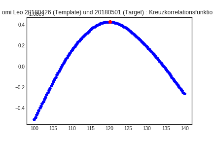

Wenn ich einen geeigneteren Spektralbereich aussuche, z.B. 6320 bis 6380 Angström, in dem die markanten Si-Linien 6347 und 6362 liegen, komme ich auf eine deutlich bessere Kreuzkorrelationsfunktion mit ausgeprägtem Maximum. Die Rotverschiebung des Target-Spektrums beträgt 120,0 km/s. Was erwartungsgemäß dem entspricht, wenn man die beiden Minima der Ha-Linie ausmisst und deren Differenz in km/s ausdrückt.
Verwendete Echellespektren von Berthold, omi Leo, vom 26.4.18 (Template) und 1.5.18 (Target).
Vorsicht: Die angegebene Rotverschiebung muss nicht durch eine reale relative Bewegung des Sterns gegeben sein (ist es hier auch nicht), sondern ist einfach nur eine mittlere Verschiebung beider Spektren zueinander, aus welchen Gründen die Verschiebung auch immer existiert (z.B. Kalibrierfehler).
omi Leo 20180426 (Template) und 20180501 (Target)_CroCo.png [ 14.54 KiB | 21259 mal betrachtet ]
omi Leo 20180426 (Template) und 20180501 (Target).png [ 40.49 KiB | 21259 mal betrachtet ]

um die Radialgeschwindigkeit von Sternen durch Kreuzkorrelation zu bestimmen benötigt man ein unverschobenes Modellspektrum des Sterns in Ruhewellenlängen. Solche Modellspektren kann man sich aus Datenbanken im Internet herunterladen. Leider haben sie dann unterschiedliche Formate, je nach Datenbank und Modell. Manche als fits, andere in Tabellen wie .csv und sonstige Textfiles. Und sie sind meist in absoluten Flux berechnet, also nicht auf das Kontinuum normiert.
Ich habe jetzt einige Tage mit Python experimentiert, um ein solches theoretisches Spektrum in Form einer ASCII-Tabelle zu plotten, das Kontinuum zu modellieren und das Spektrum auf dieses Modellkontinuum zu normieren. Dazu habe ich 2 Skripte geschrieben. Das erste liest das datafile ein und plottet das Spektrum. Dann kann man charakteristische Punkte des Spektrums anklicken, um die Stützpunkte für das Kontinuumsmodell zu erhalten. Resultat ist die angehängte Grafik Fig-1.
In einem zweiten Skript gibt man dann die Wellenlängen der Stützpunkte ein. Hier 7 Stück an Stellen mit wenig Absorptionslinien. Das Programm liest dann die zugehörigen Fluxes ein, berecchnet das Polynom zweiten Grades (least squares) und anschließend wird das Polynom auf die Fluxes aller Wellenlängenschritte im Spektrum angewendet. Daraus ergibt sich dann das Modellkontinuum. In Fig. 2 rot gestrichelt, die Stützpunkte als rote Sterne, das Spektrum in Blau.
Das aus dem Spektrum durch Teilen durch das Modellkontinuum erzeugte normierte Spektrum ist in Fig. 3 zu sehen.
Figure_1.png [ 75.86 KiB | 20705 mal betrachtet ]
Figure_2.png [ 44.61 KiB | 20705 mal betrachtet ]
Figure_3.png [ 46.58 KiB | 20705 mal betrachtet ]

Im Zuge meiner Bemühungen um Python3-Skripte habe ich aus der Pollux-Datenbank ein gerechnetes Spektrum gezogen. Einzelheiten zu den Sternparametern und der Berechnungsgrundlage siehe beiliegende txt-Datei. Das hochaufgelöste theoretische Spektrum ist auf die Auflösung des gemessenen angepasst (konvolviert mit einer entsprechenden normierten Gaussfunktion).
Beiliegend ein per Python erzeugtes Diagramm, das das angepasste theoretische und das von Siegfried Hold gemessene übereinander geplottet zeigt. Die starke Auffüllung der Ha Linie mit Emission ist wirklich beeindruckend.
alpcyg_20170122_6400_6700templateVergleich.png [ 116.56 KiB | 20453 mal betrachtet ]

BeitragVerfasst: 25. August 2018, 14:32:36 PM
warum ist die Ha-Linie beim gelben gemessenen Spektrum viel schmäler als beim blauen Spektrum? Das gelbe Spektrum entspricht ungefähr auch meinen Messungen. Die Gesamtbreite vom blauen Spektrum beträgt dagegen fast 100 A. Selbst wenn man bei den gemessenen Spektren berücksichtigt, daß durch Emission des Sternwinds die effektive Linienbreite deutlich verringert wird, kann ich keine Übereinstimmung feststellen.
Übrigens habe ich jetzt wieder angefangen, Deneb zu beobachten.
alpCyg_2400_2040_11102015+26092015.png [ 62.73 KiB | 20438 mal betrachtet ]
das blaue Spektrum ist ein theoretisches, ein berechnetes, aus der Pollux-Datenbank entnommenes für einen Stern mit etwa den physikalischen Parametern wie Deneb. Das berücksichtigt eben nicht die Linienauffüllung durch Ha-Emissionen.
