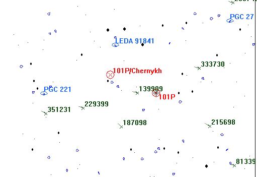

@Maik: prima, danke für den Tipp ! Wenn man die Guide9 Datei von Kazuo Kinoshita an die Guide9 Datei des MPC anhängt, bekommt man zwar viele Kometen doppelt, aber das stört mich nicht. Im Fall von 101P sind die neu gerechneten Daten klar besser (siehe Bild). Die meisten Kometen zeigen natürlich nur minimale Abweichungen......

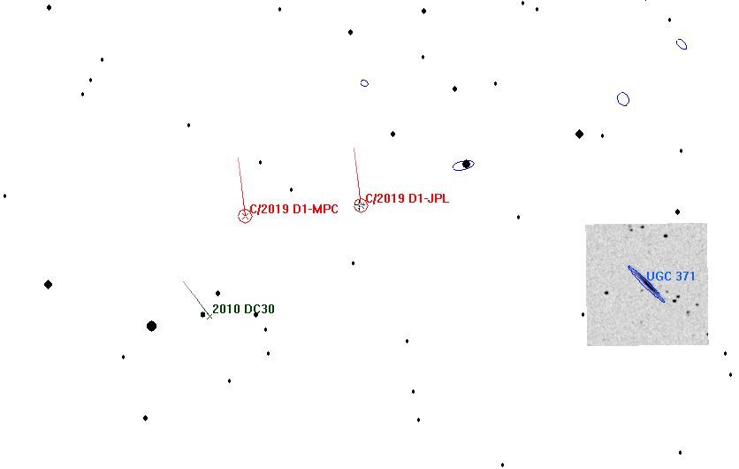

sehr interessant - durch blosses Umsortieren könnte man so die für Guide nötige Datei erzeugen (anbei die Guide Anzeige für C/2019 D1). Die Frage ist nur: wo bleiben die 2 Aktivitätsparameter, die fehlen in der JPL Datei ? Kann man die irgendwie ableiten ?
