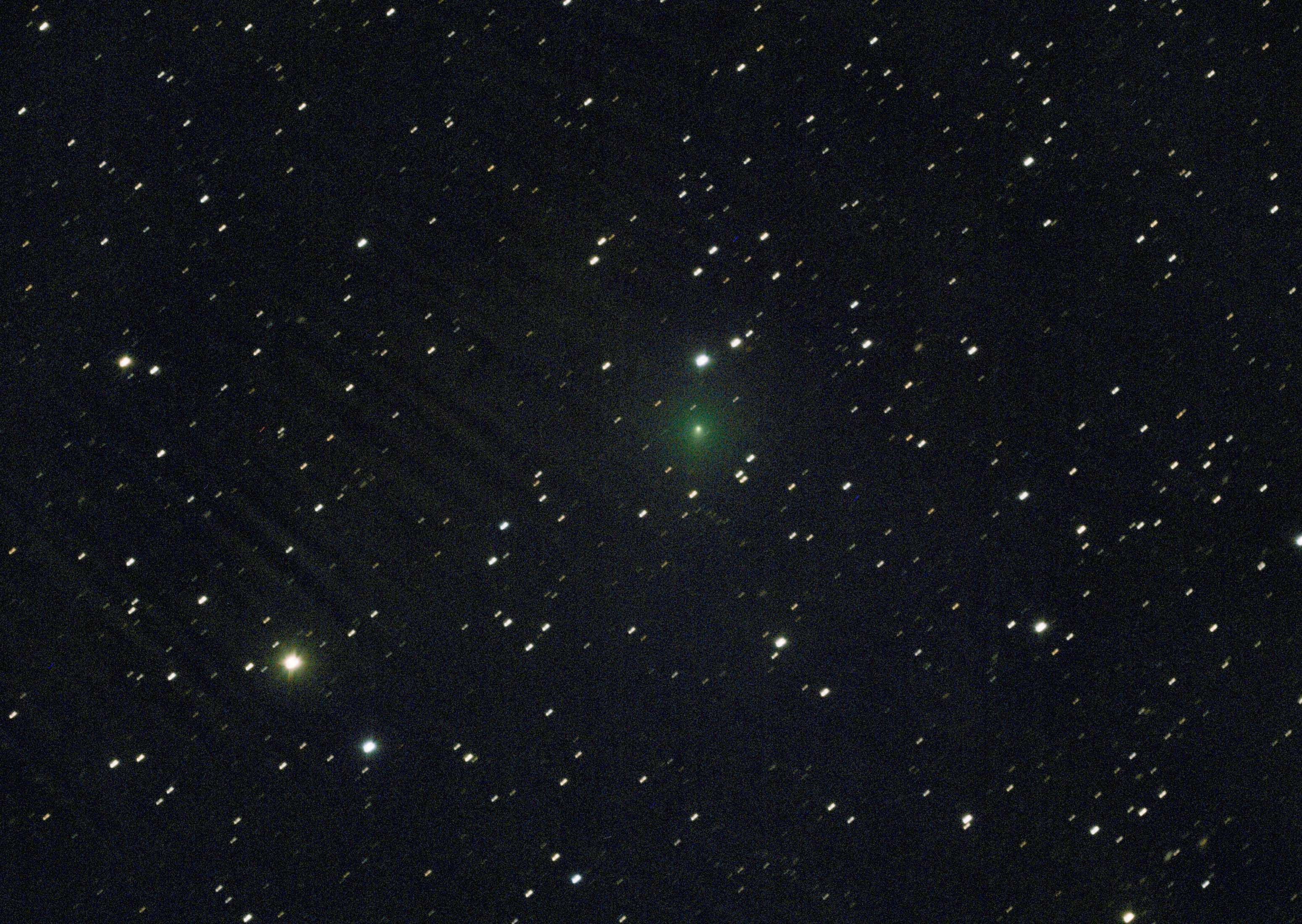

Die Helligkeit nimmt merkbar zu. Vom 6.1.-6.2 sind die WErte m2 um ca 2mag heller.
Gesamt würde ich ihn aktuell auf 15m5 schätzen. Die Aufnahme im hellem Mondlicht zeigt ein gut kondensierte Koma mit aufgefächertem Schweif lg Michael
2019y4serie2005+25_2.jpg [ 1.44 MiB | 16773 mal betrachtet ]

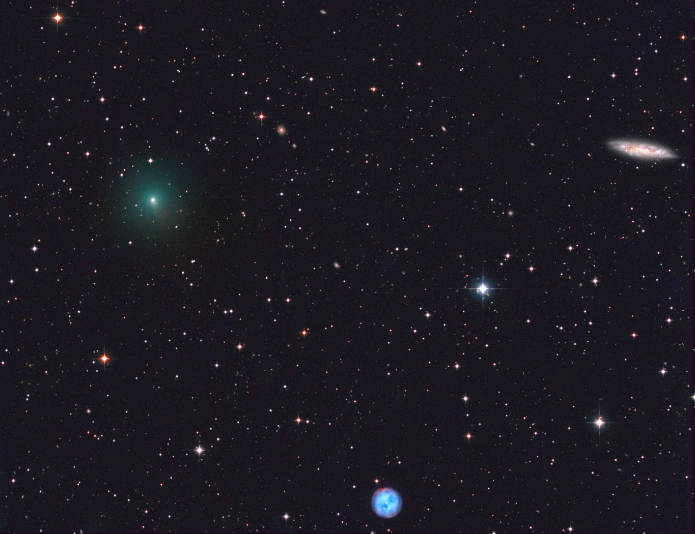

Am 15.2. wohl 14m0 hell mit 2,5'-3' Koma und kurzem Schweif. Aufnahme mit 12"/4 und CCD lg Michale
2019y420200215ut2119sec14x170.jpg [ 1.36 MiB | 16287 mal betrachtet ]
2019Y420200215bluegreen.jpg [ 1.67 MiB | 16287 mal betrachtet ]

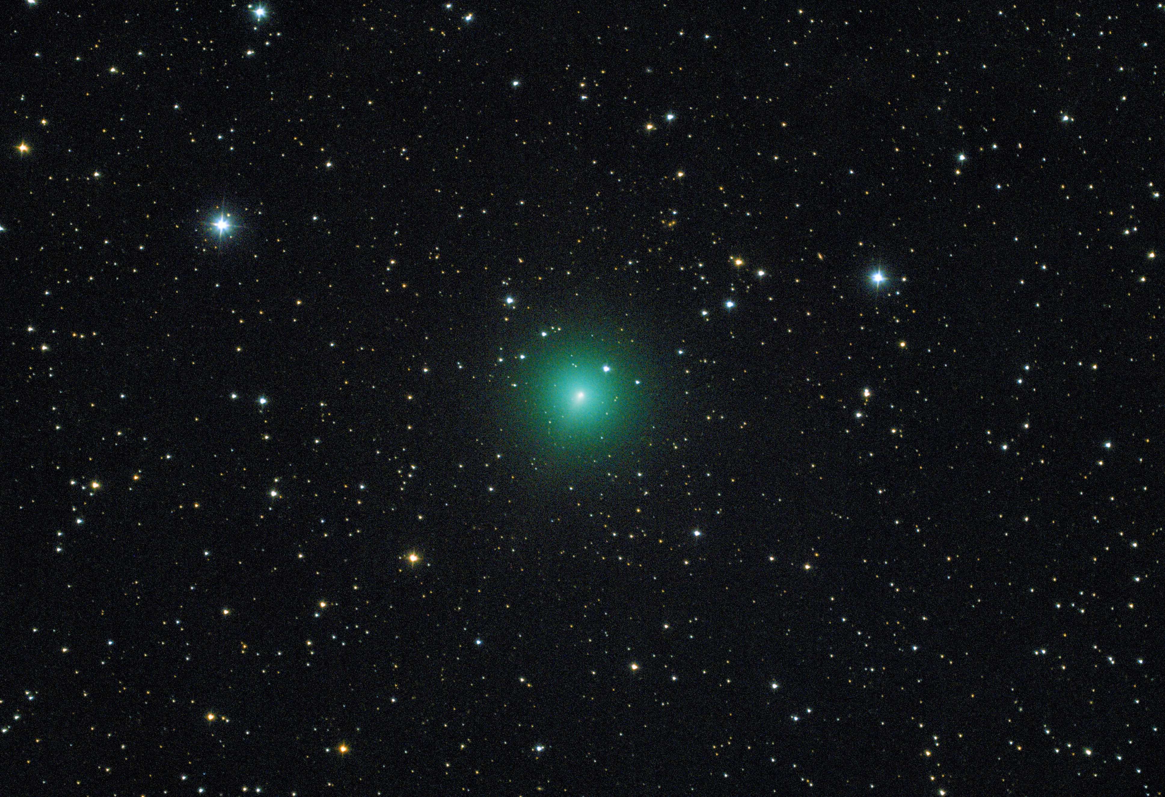

Hallo Koma und Schweif sind in drei Tagen noch deutlicher geworden, er ist grob 13mag hell. Die gesamte Koma ist visuell sicher noch zu schwach. Aufnahme vom 18.2. UT 21 Uhr 18x170 Sekunden mit 12"/4 und CCD Beste Grüße Michael
2019Y420200218ut2058sec18x170.jpg [ 1.09 MiB | 15978 mal betrachtet ]

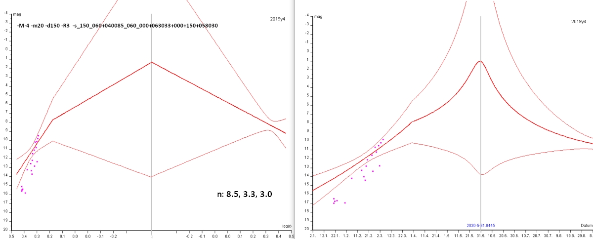

Liebe Sternfreunde,

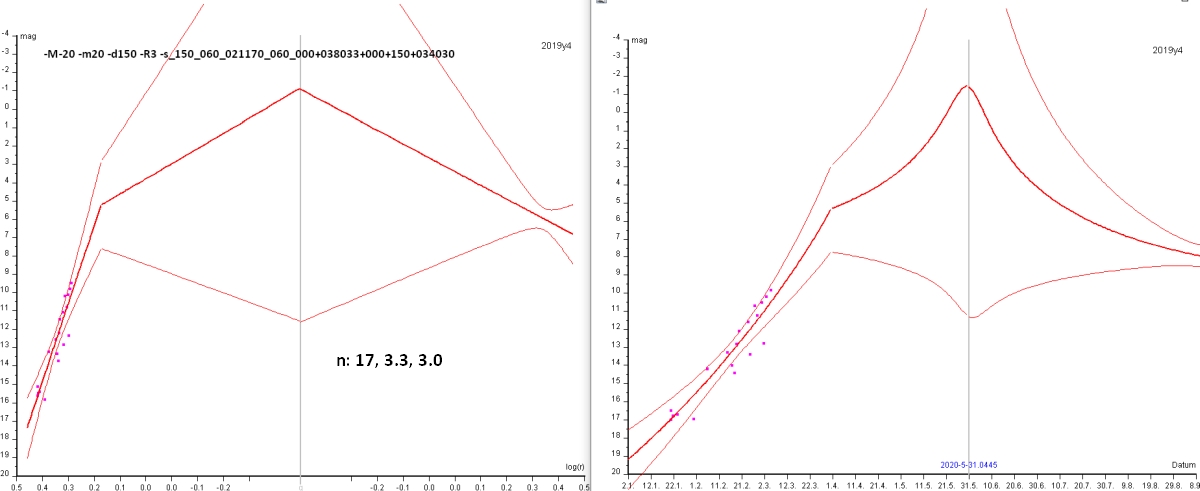

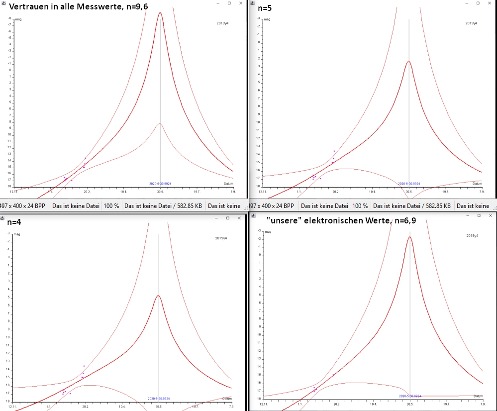

ich habe einmal das kurze Stück Lichtkurve zum Anlaß genommen, ein wenig über die Helligkeitsentwicklung zu spekulieren. Es steht ja die Frage, ob der jetzt gerade beobachtetet Helligkeitsanstieg ein Ausbruch ist oder Ausdruck der normalen Hellgkeitsentwicklung. Yoshida sieht es als Ausbruch an. Ich habe es aber schon oft erlebt, dass ein Ausbruch angenmmen wurde, wo gar keiner war. Wr erleben ja hier gerade den Übergang von rein elektronischen Messungen mit 10 Sekunden Apertur zu visuellen und quasi-visuellen Werten.
Ich habe hierzu verschiedene Modell berechnet. Wenn man alles Gemessene für bare Münze nimmt (gut, nicht ganz alles, Juan Gonzales blende ich immer aus), dann solten wir einen Tageslichtkometen mit einer Maximalhelligkeit von m1=-8 mag erwarten können. Das galaubt ja nun wirklich niemand, und deshalb hat Yoshida auch einen Ausbruch angenommen.
Wenn man nur die Helligkeit benutzt und aus diesem kurzen Beobachtungsstück keinen Aktivitätsparameter ableiten will, rechnet man gern mal mit n=4. Dies ist ein Wert für dynamisch neue Kometen. So richtig dynamisch neu ist dieser nicht, denn er ist offenbar ein Bruchstück. Kometen zerbrechen bei Periheldurchläufen und nicht in der Oortschen Wolke. Aber die Bruchflächen könnten dynamisch neu sein, wenn es den Kometen erst deutlich nach dem Perihel zerlegt hat.
Falls der Kern doch schon von einer Staubschicht bedeckt ist, dann wird der Aktivitätsparameter höher. Ich gebe n=5 an, n=6 könnt ihr visuell extrapolieren. An noch höhere Werte glaube ich nicht, das spräche für sehr viele Umläufe à la Encke.
Zuletzt habe ich eine Rechnung ausgeführt, welche nur die quasi-visuellen Messungen der Fachgruppe enthält (also Thomas' und Steffens Werte). Das gibt immer die homogensten Kurven. Es ergibt sich n=7, etwas hoch vielleicht. Es sind ja nur wenige Werte. Ich rechne in ein paar Wochen noch einmal.
19y4.jpg [ 227.6 KiB | 15848 mal betrachtet ]

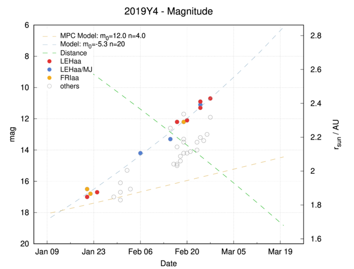

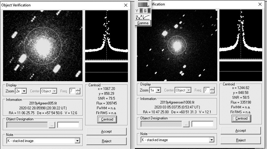

Zur Fotometrie: Ich habe mal die Messungen mit großer Apertur - allesamt Ergebnisse unter Verwendung der AIRTOOLS - zusammengetragen.
Großer Dank gebührt Michael, der mir seine tollen Auufnahmen zur Vermessung überlassen hat. Sie schließen eine wichtige Lücke in den
Beobachtungen und zeigen, wie wertvoll eine Zusammenarbeit ist. Erst damit wird eindeutig klar, daß der Komet KEINEN plötzlichen Ausbruch
sondern eine kontinuierliche Helligkeitszunahme mit rasantem Anstieg zeigt: 5 mag innerhalb eines Monats und ein Aktivitätsparameter von 20
sind sehr ungewöhnlich. Es wird sich zeigen, wie lange das Spektakel so anhält.
Mittlerweile ist die fotografisch nachweisbare Koma auf ca. 20 Bogenminuten angewachsen. Sie ist im inneren Bereich dichter geworden und
sollte langsam visuell auffallen, obwohl die mittlere Flächenhelligkeit immer noch sehr niedrig ist, etwa ein Zehntel derjenigen von C/2017 T2.
Es wird also sehr dunkler Himmel und schwächste Vergrößerung notwendig sein.
Eine Prognose zum Helligkeitsmaximum will ich mir mal sparen, denn die aktuell beobachtete Aktivität kann auf keinem Fall noch lange anhalten.
Eine Freisichtigkeit mit bloßem Auge rückt aber zunehmend in den Bereich des Möglichen.
Allen weiter viel Erfolg,
2019Y4.mag.200227.png [ 261.5 KiB | 15197 mal betrachtet ]

Deine Parameter passen wirklich gut. Oft waren Vorhersagen über wirklich große Helligkeiten davon geprägt, dass der Komet schon jenseits der Eisgrenze merkliche Aktivität hatte. Diese Ausgasung von leichtflüchtigen Bestandteilen kann man freilich nicht auf das Wasser extrapolieren, so dass die Aktivität diesseits der Marsbahn dann einbrach. Wir sind jetzt aber schon in diesem Bereich, so dass ich diesen Effekt nicht mehr befürchte.
Dennoch gibt es mit deisem Modell physikalische Probleme. Ein solch großer Helligkeitsanstieg würde weiter fortgesetzt dazu führen, dass der Komet heller würde als die SOnne. Hast du bestimmt auch gemerkt.
Oder auf deutsch: Solch eine Helligkeitsentwicklung sit auf die Dauer physikalisch gar nicht möglich. Wir sollten also von einem Ausbruchsgeschehen sprechen, was sich eben nicht schlagartig innerhalb von ein paar Stunden, sondenr innerhalb von einigen Tagen vollzieht.
Auf jeden Fall wird es sehr interessant, die weitere Entwicklung zu verfolgen. Vielleicht st uns mal wieder ein wirklich heller Komet beschieden.

Beiträge: 733
Da sind die Grünaufnahmen mit 5x300 und 8x300 Sekunden
2019Y420200228ut2020sec5x300green.jpg [ 2.25 MiB | 15093 mal betrachtet ]
2019Y420200228ut2020sec8x300.jpg [ 1011.63 KiB | 15093 mal betrachtet ]

Liebe Kometenfreunde,
hier eine Luminanzaufnahme vom 29.2 20.20 UT, 9 x 4 min. mit 20" f 3 , 100% Ausschnitt.

Beiträge: 733
Ich habe ihn zu Monduntergang hin mit Grünfilter fotografiert - 5.3. 00.30-1.55 UT rund 10m5 hell lg Michael Jäger
2019Y420200305gif0030to155.gif [ 9.99 MiB | 14658 mal betrachtet ]

Beiträge: 1965
Da ATLAS ein langperiodischer Komet ist, schlägt Charles Morris auf der comets mailing list vor, für die Abschätzung der Lichtkurve die Aktivitätsparameter von Halley zu benutzen:
Code:
5 AE...1,5 AE: 8,5
1,5 AE... Perihel: 3,3
nach dem Perihel: 3,0
Mein Lichtkurvenprogramm kann mit solchen wechselnden Aktivitätsparametern umgehen, und zwar so, dass die Kurven auch aneinanderpassen und die Lichtkurve keine Sprünge macht. Wenn man nämlich einen Kometen stückweise isoliert analysiert, dann stellt das Modell nicht sicher, dass die Lichtkurven ineinander übereghen.
Ich habe zwei Varianten gerechnet:
1) den jetzigen Aktivitätsparameter von n=17 akzeptiert, aber ab 1,5 AE auf 3,3 gesetzt
2) Wie Charles vorschlägt. Dann passt die jetzige Kurve nicht gut dazu, ich habe mich an den letzten Messwerten orientiert. Wenn ihr das gedanklich anders haben wollt, dann könnt ihr die gesamte Kurve (bis zum Ende des Prognoseszeitraums) gedanklich verschieben.
Links ist heliozentrisch, rechts geozentrisch.
Im oberen Teil der Grafiken habe ich die Parameter meines Rechenprogramms mit reingeklebt, damit ich in ein paar Wochen noch weiß, was ich da zusammenphantasiert habe.
Die Maximalhelligkeit ist demnach zirka zwischen 1 mag und -2 mag.
n17.jpg [ 124.89 KiB | 14403 mal betrachtet ]
n85.jpg [ 121.95 KiB | 14403 mal betrachtet ]

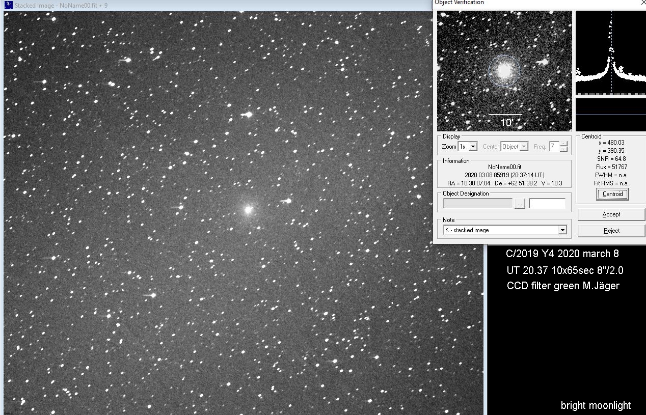

Beiträge: 733

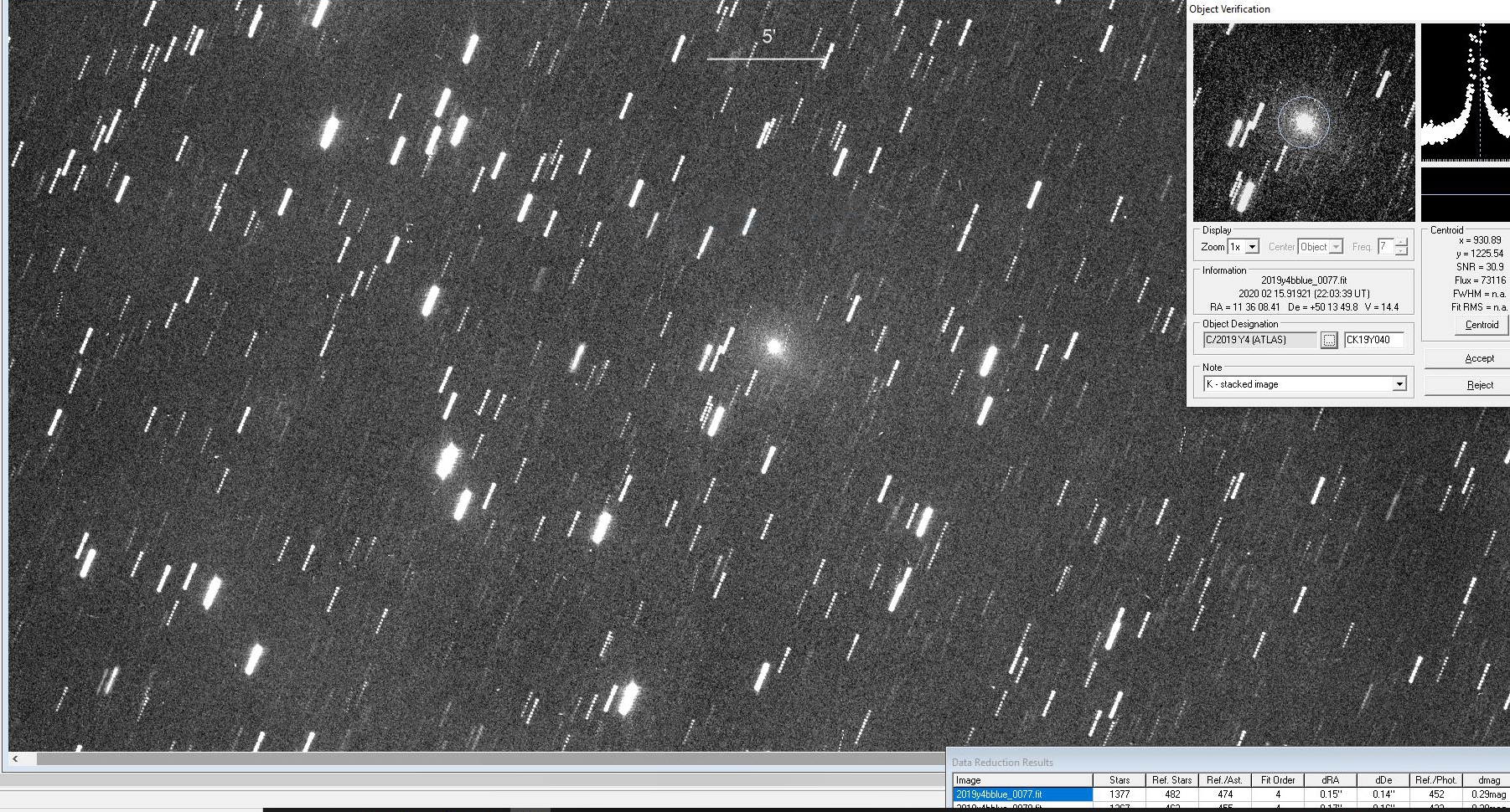

Besten Dank Uwe für die neuesten Berechnungen. Ich habe mit Astrometrica die Grünaufnahmen vom 8. März (fast Vollmond) fotometriert. Um die sichtbare Koma zu messen, habe ich die Aufnahme um 50 Prozent verkleinert - 10m3 kommt bei 9' Koma als Helligkeit heraus. Wir haben unter dunklem Himmel aber eine doppelt so große Koma fotografiert, also sollte der Komet heller sein. cs Michael Jäger
2019 Y420200308ut2037sec10x65.jpg [ 787.37 KiB | 14382 mal betrachtet ]

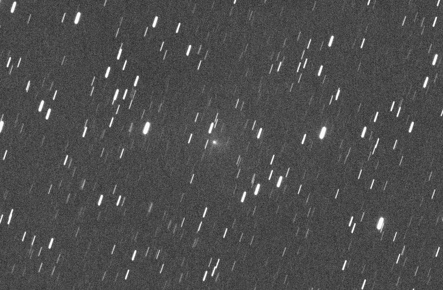

Beiträge: 733
Hallo Am 11. März bei hellem Mondlicht erschien die Koma kompakter als noch am 5.3, GIF mit 8"/2.0 CCD und Grünfilter cs Michael Jäger
2019Y4GIFmarch11web.gif [ 10.42 MiB | 14254 mal betrachtet ]

Beiträge: 130
Komet C/2019 Y4 (ATLAS) zeigt weiterhin eine positive Entwicklung. Bild vom 12.3 mit 20" f 3 und CCD 4 x3 min Blau und 3 x3 min grün. Ein schwacher Schweif ist auch erkennbar bei aufgehelltem Himmel durch Stadtlicht.
Lg
Norbert

Beiträge: 275
Wohnort: Engelhardsberg
anbei ein Bild von gestern, 5x 2min mit dem 16" Newton, bin schon gespannt auf die weitere Entwicklung ....
2019Y4_20200313_2223_5B_2min_1600.jpg [ 1.41 MiB | 13972 mal betrachtet ]
