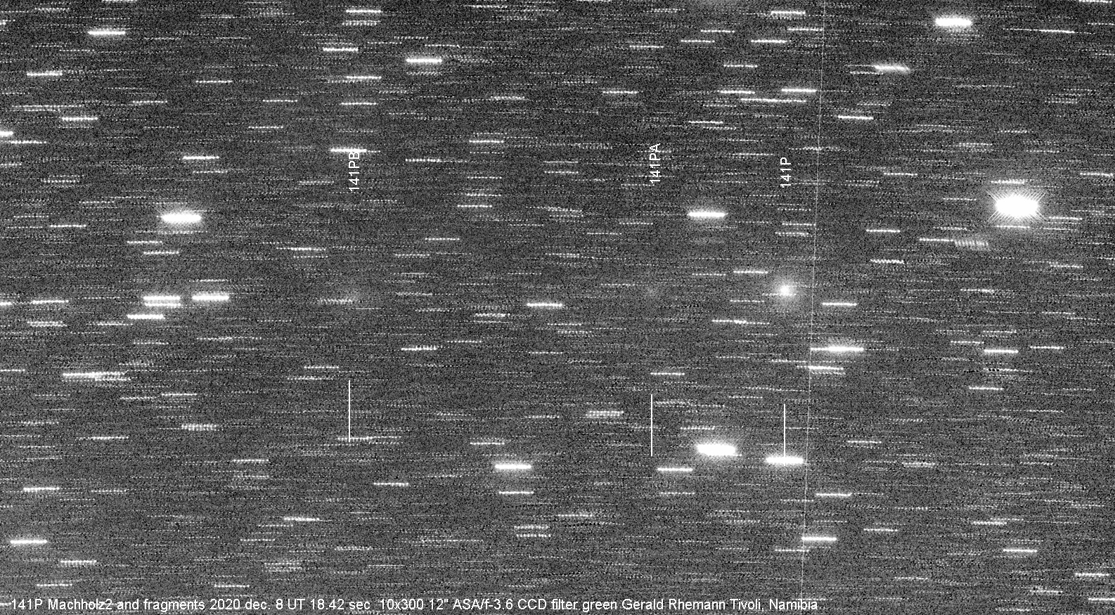

Bei mir ist es auch jetzt zwei Nächte mau. Ich habe Gerald ersucht, die Fragmente zu bestätigen. ER hatte Erfolg
141Pandfragments20201208ut1842sec10x300secgreen.jpg [ 1.57 MiB | 10608 mal betrachtet ]

Liebe Kometenfreunde, auf der Mailingliste wird das Thema intensiv diskutiert. Ich möchte hier die ausführlich Nachricht von Sam (wie noch??) leicht verkürzt weitergeben.
Historie:
141P / Machholz 2 wurde am 13. August 1994 von Don Machholz entdeckt. In den darauffolgenden Wochen wurden vier Fragmente gefunden - 141P-b bis 141P-e, der Hauptkörper wurde in 141P-a umbenannt wurde. In MPC und JPL werden übrigens sowohl 141P als auch 141P-a aufgeführt, obwohl sie identisch sind.
141P-a wurde in den Jahren 1994, 1999-2000, 2015 und 2020 ohne Probleme beobachtet. Die Helligkeitsparameter entsprachen denen von 1999.
141P-b wurde 1994 bis zum 10. November 43xbeobachtet.
141P-c wurde 1994 bis zum 11. Oktober 22x beobachtet. Wahrscheinlich befand es sich in der in der Nähe von Fragment d, etwas südlich. Ich [also Sam] schätze, es hat sich wahrscheinlich 1989 von D abgespalten.
141P-d wurde sowohl 1994 als auch 1999 161x beobachtet.
141P-e wurde 1994 wenig beobachtet, bis zum 10. September nur 7 Beobachtungen.
Am 5. Oktober [1994] wurden die Fragmente 141p-f und 141p-g entdeckt:
141P-f wurde 1994 bis zum 2. November 12x beobachtet. Es befans sich stets in der Nähe von 141P-d (wenige Bogensekunden Abstand) - Wahrscheinlich spaltete es sich 1994 von 141P-d ab.
Von 141P-g sind aus dem Jahr 1994 nur 6 Beobachtungen bis zum 11. Oktober bekannt.
Schließlich wurde am 17. August 2015 141P-h entdeckt, es gab insgesamt 91 Beobachtungen bis zum 15. September.
Ergebnisse der Nachrechnungen:
- 141P-h von 2015 ist dasselbe Objekt wie 141P-b von 1994 sowie Michaels 141PB [es folgen Elemente]. Resultat aus 136 Beobachtungen von 30.8.94 bis 7.12.2020, Residuum 3".63.
- 141P-d ist identisch mit Michaels 141PA. Es wurde 2015 nicht beobachtet, weil es viel weiter vom Kometen entfernt ist als b. Resultat aus 171 Beobachtungen von 30.8.94 bis 7.12.2020, Residuum 2".09.
Zusammenfassung
141P (1994, 1999, 2005, 2015) = 141P
141P-b (1994) = 141P-h (2015) = Michael's 141PB
141P-d (1994, 1999) = Michael's 141PA
gemäß Michaels Bezeichnungen.
Es muss noch geprüft werden, ob meine [Sams] Rechnungen korrekt sind, weil die Berücksichtigung nichtgravitativer Kräfte über 25 Jahre problematisch ist. Die weitere Beobachtung der Fragmente sollte diese Prüfung ermöglichen.
Selbst wenn das alles passt, so erklärt es nicht das Fehlen von e, f und g. Da b/h, c und d intakt geblieben sind, spricht alles dafür das dies auch für e, f und g gelten sollte - wenngleich sie deutlich schwächer sein könnten. e sollte ein gehöriges Stück weiter südöstlich als b/h liegen, f sollte sich in der Nähe von d befinden, und g müsste sich etwas westlich der Hauptkomponente herumtreiben.
Sam ist gern bereit, alle zur Berechnung benötigten Angaben via E-Mail weiterzugeben.

So, in summary:
(annotated version of Michael's image labelling the fragments for maximum clarity: https://i.imgur.com/ZkYXlXn.png )
And lastly, as for what Dr. Clay saw, if it was indeed a real thing, I would guess it's fragment c. The location I think he's potinting to matches up decently, and the 1994 observations show it being around 1-1.5 mags dimmer than d, which matches up pretty well with it being barely detectable in this image.
Ultimately we'll have to see if my identifications are correct, as linking comet bits with nongravs on the order of 3E-9 / -7E10 au^2/day over 25 years turns out to be quite the tricky challenge. More detailed observation of these fragments over the next ~week or so should allow one to confidently tell if they're as I think. Additionally, even with all this work, this leaves e, f, and g unaccounted for. The fact that b/h, c, and d seem to remain intact gives good indication that efg should still be around as well, albeit quite dim. e should be a fair bit further southeast than even b/h, f should be hanging quite close to d, and g should be hanging around the west of the main comet.
(BTW if anyone wants to be sent the orbits and observations of all of the fragments found to date, I would be happy to send privately but would rather not clog this already-long post with all of that data)
~Sam

BeitragVerfasst: 24. Dezember 2020, 15:57:51 PM
Beiträge: 736
Die drei Kometen werden immer prächtiger - Die Animation ist vom 18.12., das äußereFragment ist deutlich größer als das Bruchstäck nahe 141P. Wünsche Euch hier allen ein frohes Fest Michael
PS - hier gibt es das Video vom 7., 8., 17 und 18.12
https://flic.kr/p/2kk1QTC
141P20201218-1.jpg [ 1.73 MiB | 9935 mal betrachtet ]

BeitragVerfasst: 30. Dezember 2020, 08:16:50 AM
Beiträge: 1978
Die Fragmente dieses Kometen sind für mich das Interessanteste, was die Kometenastronomie zZt. zu bieten hat. Gideon van Buitenen hat auf der Kometen-Mailing-Liste die Ergebnisse seiner Analyse publiziert die ich hier ausschnittsweise wiedergebe. Grundlage für diesen Periheldurchlauf waren Michas Messungen.
Ich führe die Analyse unter das Annahme durch, dass die Fragmente b/h und d die einzigen sein, welche währende mehrerer Perihels beobachtet wurden. Die Umlaufbahnen der Fragmente bewerte ich nach der Größe der Residuen: Valide Zuordnungen sollten besser passen als ungültige, slebst unter Einbezug nichtgravitativer Kräfte
Das Fragment, welches Michael nähe am Kometen fotografiert hat, bezeichne ich mit 141P-A und das andere mit 141P-B. Ergebnis:
Somit ist
Code:
141P-b (1994) = 141P-h (2015) = 141P-B:  3,84 "(vorgeschlagen)
141P-d (1994)                 = 141P-A:  2,60 "(vorgeschlagen)
auf Grund der Residuen zu bevorzugen gegenüber
Code:
141P-b (1994) = 141P-h (2015) = 141P-A:  6,01
141P-b (1994)                 = 141P-B:  2,45 "(vorgeschlagen außer 2015)
Code:
Zuordnung                                Residuum in "
141P-b (1994) = 141P-h (2015):           3,40
141P-d (1994) = 141P-h (2015):           3,05
141P-A: (ursprünglich als 141P-d vorgeschlagen)
141P-b (1994)                 = 141P-A:  2,94
141P-d (1994) = 141P-h (2015) = 141P-A: 88,25
141P-h (2015)                 = 141P-A:  3,87
141P-B: (ursprünglich vorgeschlagen als 141P-b = 141P-h)
141P-d (1994) = 141P-h (2015) = 141P-B: 22,39
141P-d (1994)                 = 141P-B:  2,47
141P-h (2015)                 = 141P-B:  3,85
Ich denke wir können 141P-d = 141P-h von vornherein ausschließen: Es lässt ishc mit keinem der jetzigen Fragmente verbinden. Das Problem der Zuordnung zu den jetzigen Objekten ist: 1994 war das Fragment 645 Bogensekunden vom kern entfernt, 2015 schon über 1000. Jetzt müsste es wieder näher dran sein, ca. 530 Bogensekunden. Das lässt sich selbst mit allerlei Orbital-Spielereine nicht vernünftig begründen. Damit entfällt 141P-d (1994) = 141P-h (2015).
Alles andere ist weniger klar. Unter der Annahme, dass man 141P-h sowohl mit einem 1994er als auch mit einem der jetzigen Objekte verbinden kann, ist die einzige schlüssige Zuordnung 141P-b = 141P-h = Michaels 141P-B.
Wenn wir das annehmen, bleibt für das andere Fragment nur 141P-A = 141P-d.
Die Erklärung ist ein wenig unverständlich, oder mein Englisch ist nicht gut genug. Ich verstehe es so:
Irgendwo muss h(2015) hin. Prinzipiell in Frage kommen b und d aus 1994 (erster Block).
1994-b passt ganz gut mit beiden jetzigen Fragmenten zusammen
Code:
1994-d passt mit keinem der jetzigen Fragmente zusammen:
Code:
Mit einiger Sicherheit kann man also annehmen, dass 141P-b (1994) = 141P-h (2015). Die Zuordnung zu den heutigen Fragmenten ist aus meiner Sicht weniger sicher, selbst wenn man das schwache Fragment 141P-h (2015) außen vor lässt.
Das Residuum bevorzugt
Code:
aber völlig absurd ist
Code:
auch nicht.
Die jeweiligen Gegen-Paarungen
Code:
und
Code:
passen beide.
Somit ist
Code:
Code:

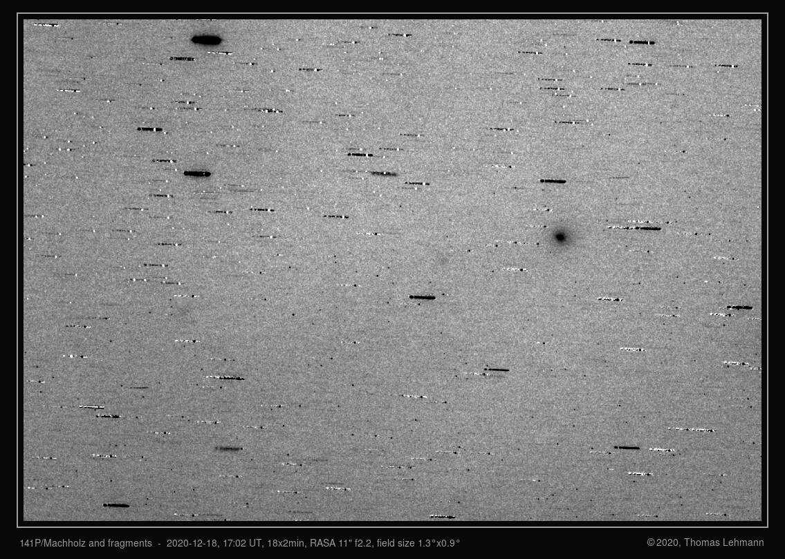

Den grandiosen Aufnahmen von Michael will ich meinen bescheidenen Beitrag zur Seite stellen. Ich habe die Sternspuren abgezogen und das Bild invertiert, um die beiden Fragmente besser sichtbar zu machen. Leider ist es die einzige Aufnahme des Kometen, die mir bisher gelungen ist - und das auch nur in Wolkenlücken. Das Wetter ist schon etliche Wochen katastrophal und ich hoffe sehr auf Besserung im neuen Jahr.
Allen Kometenfreunden und Mitstreitern wünsche ich einen guten Start ins Neue Jahr, besonders Gesundheit und Zuversicht und natürlich viele glückliche Sternstunden!
141p_201218_co01.jpg [ 167.6 KiB | 9671 mal betrachtet ]

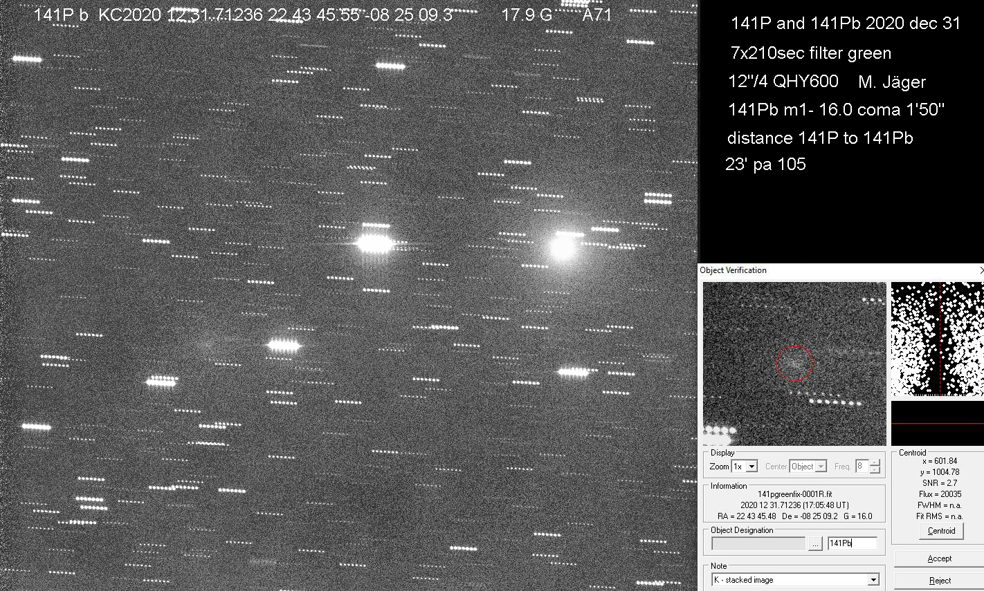

Am 31. Dezember bei hellem Mondlicht - 141P erscheint auf den Grünaufnahmen deutlich kondensierter mit 7' Koma und grob 11mag, muss ich noch vermessen. 141Pb ist nun doppelt so weit von der Hauptkomponente entfernt als noch vor einem Monat (23' in pa 106). Die Helligkeit ist auf 16m0 gestiegen, die schwache Koma hat eine Ausdehnung von fast 2'. Michael Jäger

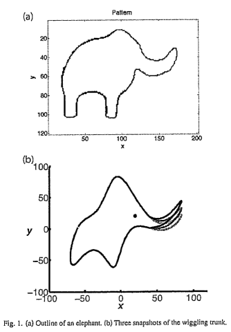

Der Mathematiker John von Neumann hat mal gesagt: Mit vier freien Parametern zeichne ich einen Elefanten. Mit fünf freien Parametern lasse ich ihn mit dem Rüssel wackeln. Und da ist viel Wahres dran.
Übrigens hat das mit dem Elefanten wirklich mal jemand gemacht, allerdings mit 4 bzw. 5
komplexen Parametern, genau genommen also 8 und 10.
Ich habe das mal selber nachprogrammiert.
e1.png [ 35.01 KiB | 9337 mal betrachtet ]

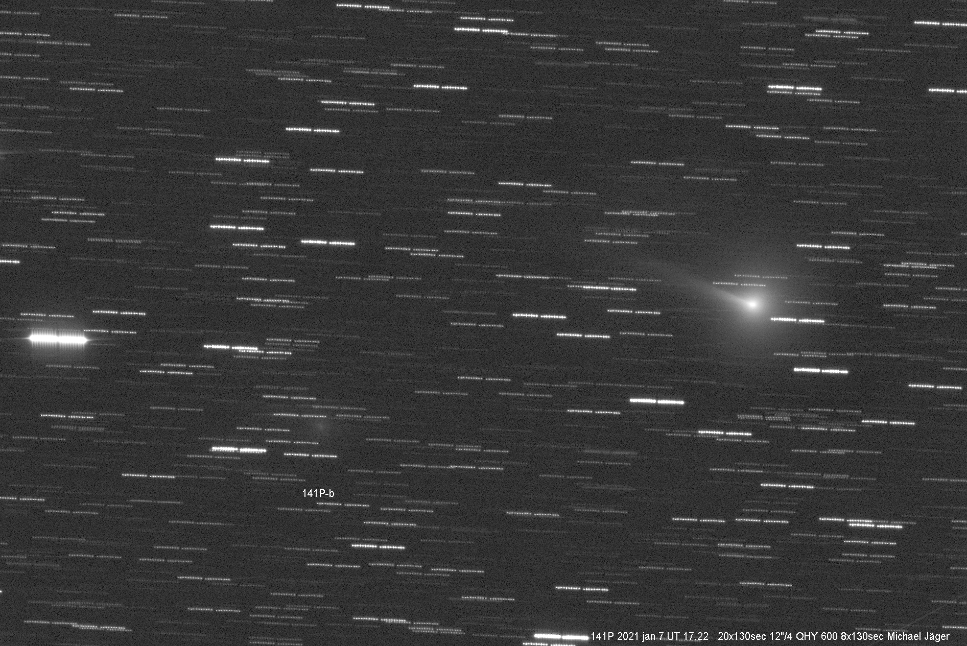

Hallo zum ersten Mal seit 1994 zeigt die Hauptkomponente wieder einen signifikanten Schweif - bricht da wieder etwas ab? Bild von gestern 7.1. 17.22 UT Michael
141P20210107all_4.jpg [ 1.94 MiB | 9213 mal betrachtet ]

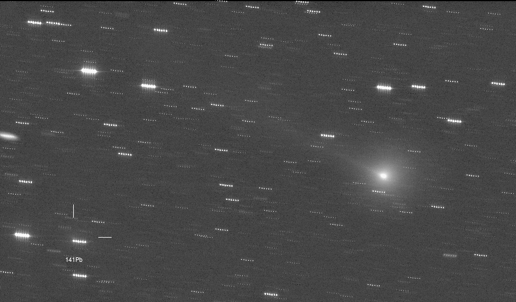

Eine kurze Zwischenbilanz der 2021er Beobachtungen. 141P hat nach dem Jahreswechsel sein Helligkeitsmaximum mit rund 10m0 erreicht. Es gab zwischen dem 1.1. und 3.1. einen Ausbruch. Auf meinen Aufnahmen vom 1.1. erschien der Komet gut kondensiert aber komplett schweiflos. Auf Erwin Schwabs Aufnahmen vom 3.1. hingegen war ein heller kurzer Schweifansatz gut sichtbar. Auch am 7.1. war der Schweif gut strukturiert und in Kopfnähe hell. Am 10. und 11.1 war der Schweif schon fast ein Grad lang aber ist jetzt diffuser. Offenbar baut der Komet wieder ab. Das Bild vom 11.1.
141P20210111ut1734sec6x180_3.jpg [ 1.11 MiB | 8977 mal betrachtet ]

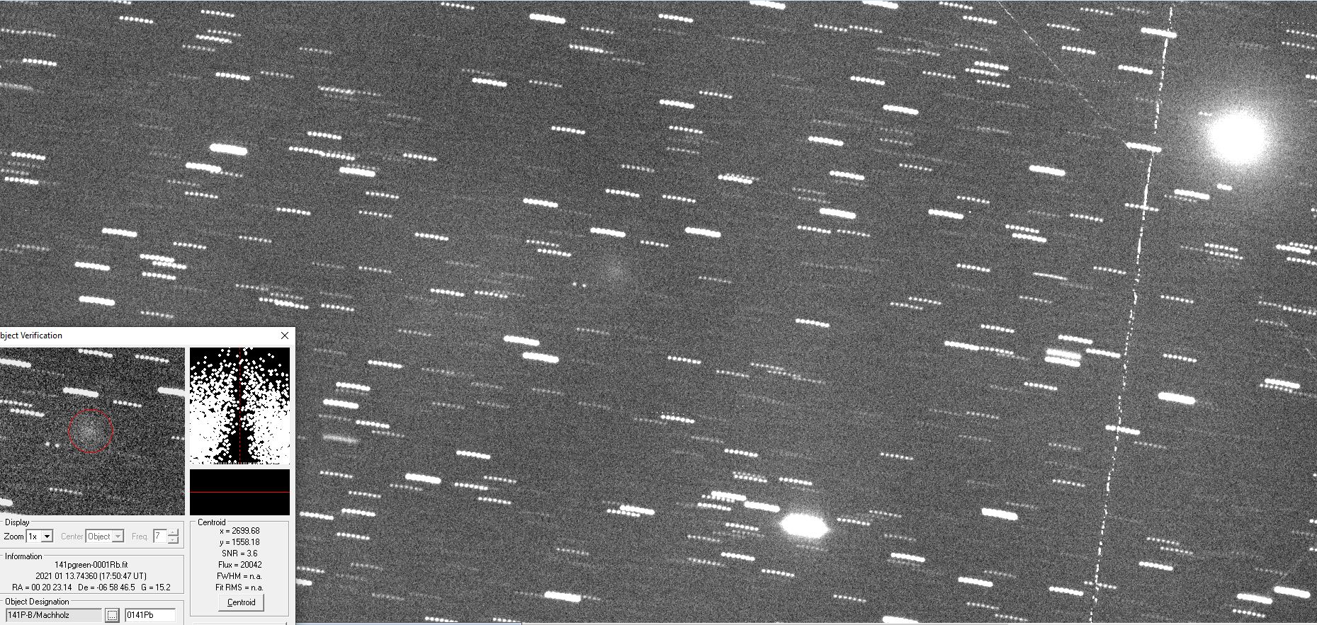

Danke Steffen, ja Space Junk ist eine richtige Plage geworden. Zurück zum 141P. Die Auswertung von gestern zeigt die Hauptkomponente 10m5 hell mit 10' Koma, 141Pb ist 15m0/5 hell, Koma 2', 141Pc ist 1-1m5schwächer und nicht messbar. Wie es Thomas uns vorgemacht habe, entferne ich aus den Grünaufnahmen die komanahen Sterne. Bei der Fotometrie von größeren Kometen verringere ich entsprechend die Bildgröße, bis die gesamte Koma in das Messfeld passt. Im Anhang sieht man sofort, dass ich 141Pb mit wesentlich mehr Auflösung gemessen habe. Gruß Michael
141Pb20210113.747x210green.JPG [ 567.25 KiB | 8851 mal betrachtet ]

Ist seit mehr als einem Monat schon eine Drift der Fragmente b und c gegenüber der Hauptkomponente nachweisbar ?
Und falls ja, ist diese Drift wirklich nicht durch die Sichtgeometrie allein bedingt ?
141P_110121_1910-1932GMT_LaC_3xa4x300s_ROSA8i12G4_bin2_cr_H.jpg [ 762.18 KiB | 8745 mal betrachtet ]
Martin
BeitragVerfasst: 17. Januar 2021, 22:55:58 PM
Beiträge: 736
Martin, das ist ein sehr gutes Ergebnis Gruß Michael
BeitragVerfasst: 18. Januar 2021, 08:55:52 AM
Beiträge: 81
Hallo Michael,
dankeschön ;-)
Da ja nun der Mond erheblich stört: vielleicht ist die Belichtung mit Grünfilter besser.
Wie schätzt du das ein ?
Martin
BeitragVerfasst: 18. Januar 2021, 10:59:34 AM
Beiträge: 736
Hallo Martin
Meine letzten Serien haben gezeigt, dass der Grünfilter ein wenig mehr Koma bringt, aber das Kometenzentrum wird wegen der erhöhten Belichtungszeit verschmiert. Ich versuche es nach Vollmond noch einmal mit Klarfilter, ist besser. Gruß Michael

Beiträge: 1978
Michael Kelley berichtet von einem Ausbruch des Hauptkometen ab ca. Anfang Januar. Dies wird von Michael Jäger und Thomas Lehmann gestützt. Ich lege mal eine Lichtkurve bei, basierend auf den COBS-Daten.
Thomas hat festgestellt, dass sich die Koma seit Anfang Januar vergrößert hat, die Gesamthelligkeit aber gleich geblieben ist. So etwas ist typisch für Ausbrüche, Paradebeispiel 17P. Es handelt sich in diesem Fall also um eine einmalige Gasfreisetzung und nicht um die Freilegung von Aktivitätszentren. Letztere würde einen Helligkeitsanstieg über ein paar Wochen hervorrufen.
Thomas merkt an, dass auch das nahegelegene Fragment (Michas 141-A) um 2 mag heller geworden ist.
141.jpg [ 47.68 KiB | 8175 mal betrachtet ]
