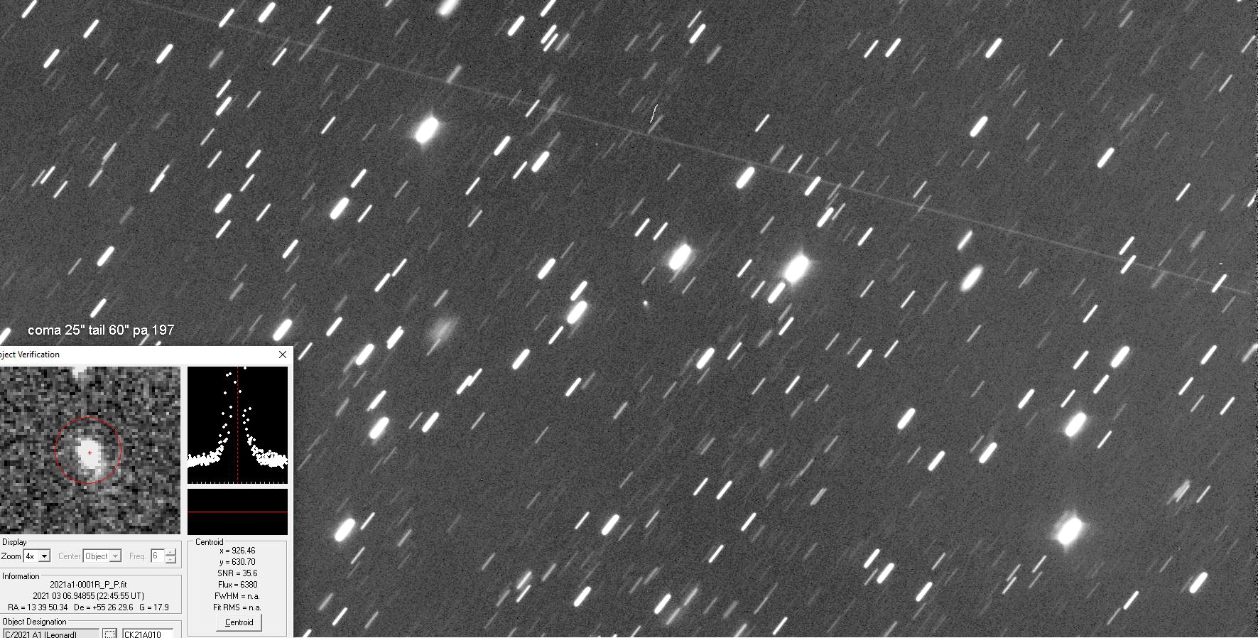

Aktuell ( 6. März) ist er 17m9 mit 25" Koma und 60" Schweif Michael
2021A120210306ut2222sec22x130.JPG [ 933.34 KiB | 230804 mal betrachtet ]

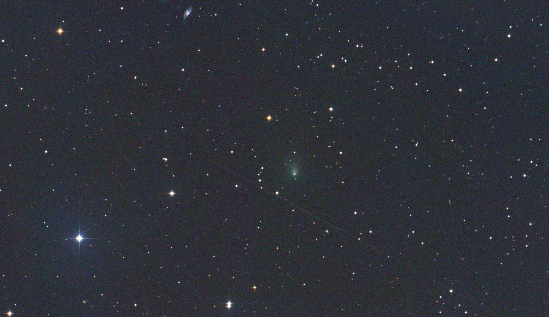

Hallo Ob er der erhoffte helle Komet wird? Komet Leonard ist jetzt jedenfalls 14m2 hell. Die Aufnahme entstand kurz vor Beginn der Morgendämmerung, der Komet steht noch sehr tief kommt aber langsam höher. Viele Grüße Michael
2021A120210903ut233sec11x100sec.JPG [ 884.26 KiB | 230231 mal betrachtet ]

Zweite Beobachtung mit 14m2 vom 5.9. Gruß Michael
2021A120210905UT215sec13x120.JPG [ 385.76 KiB | 229959 mal betrachtet ]

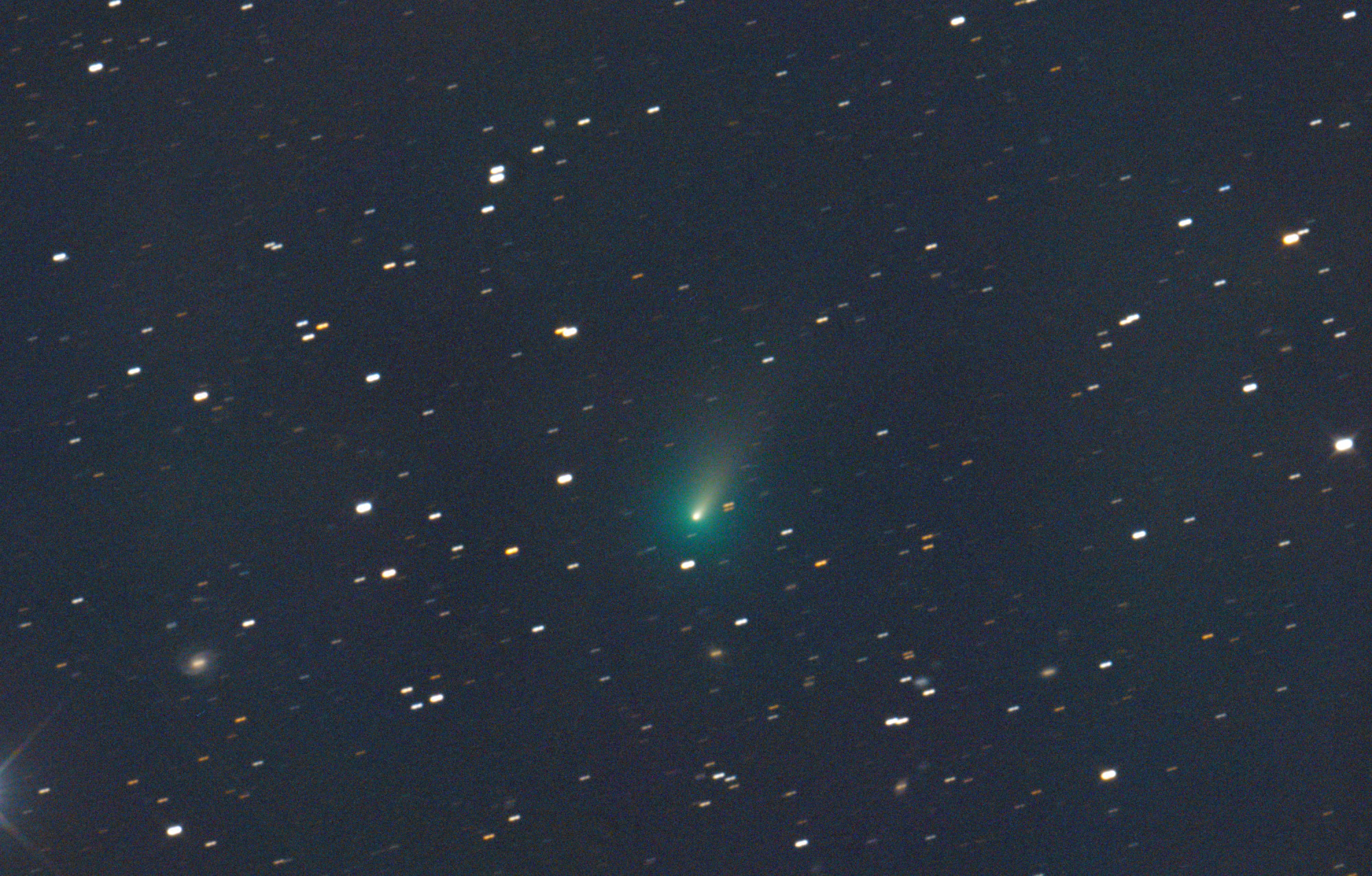

Ich habe heute statt dem Klar- erstmals den Grünfilter genommen - dabei komme ich am 9.9. auf 13m9 Gruß Michael
2021A120210909UT213sec9x210green.JPG [ 817.01 KiB | 229772 mal betrachtet ]

BeitragVerfasst: 04. Oktober 2021, 21:05:22 PM
Beiträge: 745
Ja, staubreich ist er. Und er entwickelt eine äußere grünliche Koma. Das Bild ist vom 4.10.
2021A120211004UT314sec6x180.jpg [ 2.95 MiB | 229316 mal betrachtet ]

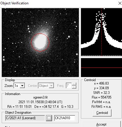

BeitragVerfasst: 05. Oktober 2021, 16:54:18 PM
Beiträge: 745
Meine Messungen zeigen ihn etwas über der Lichtkurve. Aus dem Grünkanal vom 4.10. komme ich auf eine 3' Koma und einem aufgefächerten 5' Schweif im PW 336-45°.
Die Fotometrie ergab für eine Apertur 60" 13m1, für 180" 12m3. Gruß Michael
2021A120211004UT304sec9x180greenaprtur180arcsec.JPG [ 377.29 KiB | 229221 mal betrachtet ]

BeitragVerfasst: 16. Oktober 2021, 21:49:31 PM
Beiträge: 130
a1-denoise-low-light.jpg [ 823.97 KiB | 228827 mal betrachtet ]
hier mein erstes Bild von diesem Kometen vom 16.10.21 4.03 UT mit 8" / 3.2 , 12 x 3 min. mit Canon Ra.
Lg
Norbert

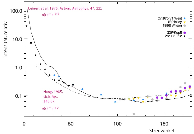

BeitragVerfasst: 19. Oktober 2021, 13:22:30 PM
Beiträge: 1997
Im Dezember wird uns die sog. Vorwärtsstreuung helfen, den Kometen zu sehen. Die Helligkeit wird sich zu Ende der Sichtbarkeitsperiode deutlich gegenüber der Prognose erhöhen.
Vorwärtsstreuung ist ein Effekt der auftritt, wenn wir schräg in Richtung Lichtquelle auf Streuquellen schauen. Die Streuköroer müssen dabei im Mirkometerbereich sein, oder etwas darunter. Ein gute Besipiel ist ein Raum, in den ein schmaler Lichtstrahl fällt. Dieser ist um so heller, je schräger man daraufschaut. Und das ist nicht nur ein reiner Projektionseffekt.
Diese Streuung wird oft als Mie-Streuung bezeichnet, was ich etwas irreführend finde. Mie hat eine umfangreiche Theorie ausgearbeitet, wobei er von transparenten Körpern (vulgo Wassertröpfchen) ausging. Da spielen zusätzlich interne Reflexionen eine Rolle, und die Theorie beschränkt sich auf runde Streukörper.
Es gibt theoretische Untersuchungen zu Staub, der irregular geformt ist. Hierbei kommt es darauf an, wie stark sich die Staubfraktion erhöht, wenn die Partikelgrößen kleiner werden. Ich habe im Diagramm zwei Beispiele drinnen, die Anzahldichte proportional dem Radius hoch -0,5 (10-fach kleiner = 3x mehr Teilchen) und proportional hoch -1,2 (10-fach kleiner = 16x mehr Teilchen). Diese Daten entstammen aus der Literatur.
Hier eingetragen sind Messwerte von Kometen, die ich einem Vortrag von Gaspard Duchêne entnommen habe. Irgendwo dazwischen, das stimmt ganz gut. Eher die "Leinert-Kurve".
An Hand des Phasenwinkels habe ich die Intensitätserhöhung dem Diagramm entnommen (Leinert). Und umgerechnet in Größenklassen. Bitte beachtet, dass das Diagramm in Streuwinkel ist, und die Elongation die Differenz zu 180° ist. die Elongationsachse läuft also gerade andersherum und ist ganz links bei 180°.
Die zweie Spalte gibt die Erhöhung unter der Annahme an, dass nur die Hälfte der Gesamthelligkeit vom Staub verursacht ist, und der rest vom Gas:
Code:
Datum        Phase  Intens.  Δmag  Δmag(50%)
 5 Dez 2021   97.2  1        0               (Referenz)
10 Dez 2021  132.5  2,5      1     0,2
11 Dez 2021  142.1  3,0      1,2   0,5
12 Dez 2021  151.3 10        2,5   1,8
13 Dez 2021  158.3 30        3,7   3,0
14 Dez 2021  160.5 50        4,2   3,5
Wie ihr seht, kommen zum Perihel 3-4 Größenklassen gegenüber der Prognose aus dem Potenzgesetz hinzu!
Am 12. Dezember, zu letzten Beobachtungsmöglichkeit am Morgenhimmel, sind es 2-2,5 Größenklassen. Es lohnt wahrscheinlich, den Kometen bis zum Perihel und ein paar Tage danach am Abendhimmel aufzusuchen. Im allergünstigsten Fall haben wir dann 0 mag, aber auch 2 mag wären noch beachtlich.
vorwaerts.jpg [ 55.81 KiB | 228640 mal betrachtet ]
BeitragVerfasst: 19. Oktober 2021, 14:58:00 PM
Beiträge: 2879
Das ist ja eine wahnsinnig positive Prognose, wow!
Michael
BeitragVerfasst: 19. Oktober 2021, 23:24:58 PM
Beiträge: 213
Lieber Uwe,
erstmal vielen Dank für die quantitative Analyse der möglichen Helligkeitsverstärkung durch Vorwärtsstreuung.
Könnte es aber sein, das Du versehentlich "Elongation" schreibst, wo eigentlich Phasenwinkel gemeint ist? Für mein Verständnis gilt: Streuwinkel + Phase = 180 Grad. Die Elongation als Winkel zwischen Sonne und Komet mit der Erde als Scheitelpunkt spielt in der Betrachtung eigentlich keine Rolle, oder?
Wenn man die Meßpunkte der im Diagramm aufgeführten Kometen nimmt, würde ich am 12.12. auch eher eine Intensitätsverstärkung von 4-5 fach ablesen. Das käme dann einer Verstärkung von "nur" etwa 1 mag gleich, der Effekt wäre also nicht ganz so stark. Aber immerhin entwickelt der Komet sich zur Zeit prächtig und könnte von daher die Prognosen (ohne zusätzlichen Streueffekt) übertreffen.
Hoffen wir auf gute Sichtbedingungen ...
Viele Grüße,

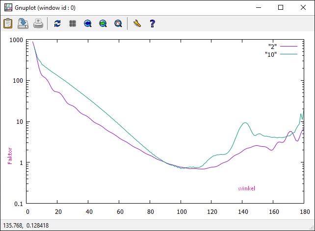

BeitragVerfasst: 28. Oktober 2021, 14:29:06 PM
Beiträge: 1997
Ich habe mich ein wenig mit der Streuungstheorie beschäftigt. Meine Rechnunegn gehen von kugelförmigen Partikeln aus, dazu gibt es die Theorie von Gustav Mie.
Ich habe zunächst verglichen, wie sich die Staub*verteilung* auswirkt, also wieviel kleine im Vergleich zu großen Partikeln vorhanden sind. Das machte fast nichts aus, bei den beiden Potenzen -0,5 und -1,2 wie in der vorigen Post.
Was aber sehr viel ausmacht ist, Partikel welcher Maximalgröße man erwartet. Aus meinen Schweifsimulationen weiß ich, dass 10 µm immer mal vorkommen. Wenn ich damit rechne, komme ich zu einer erheblichen Zusatz-Helligkeit. Auch wenn ich nur bis 2 µm rechne, ist es immer noch deutlich mehr als die von mir zitierte Arbeit angibt. Hier meine Ergebnisse:
Code:
                    Faktor                 Magnituden
                   bis10µm  2µm    10µm 2µm  alt/100%
 5 Dez 2021   97.2     -- 1 --         --  0  --      (Referenz)
10 Dez 2021  132.5  17.7     7.5     3.1  2.1  1
11 Dez 2021  142.1  34      13       3.8  2.8  1.2
12 Dez 2021  151.3  65      24       4.5  3.4  2.5
13 Dez 2021  158.3 100      45       5.0  4.1  3.7
14 Dez 2021  160.5 116      51       5.1  4.2  4.2
Es sind immer 0m75 weniger, wenn am annimmt, dass die heute gemessene Helligkeit nur zur Hälfte aus Staub stammt.
Die Kurven sind so kalibriert, dass die Intensität bei 90° gleich 1 ist.
Was man auch schön sieht, ist die sog. Rückwärtsstreuung, also der "Oppositionseffekt". Bei weitem nicht so stark wie die Vorwärtsstreuung, aber dafür kommen wir mit Glück genau dem Kometen gegenüber. Das kann dann auch 2 Magnituden ausmachen. Bei Berücksichtigung großer Gebilde kommt noch der "Regenbogeneffekt" bei 140° hinzu.
Zur Referenz Rechenbeispiele:
bhmie3 -0.5 0.05 2 – Teilchen zwischen 0.05 und 2µm, Potenz der Anzahlhäufigkeit -0.5
bhmie3 -1.2 0.05 10 – Teilchen zwischen 0.05 und 10µm, Potenz der Anzahlhäufigkeit -1.2
Wer das Programm haben will, kann es bekommen, es ist nacktes C. Kompiler gcc geht.
2um10um.jpg [ 47.98 KiB | 228040 mal betrachtet ]

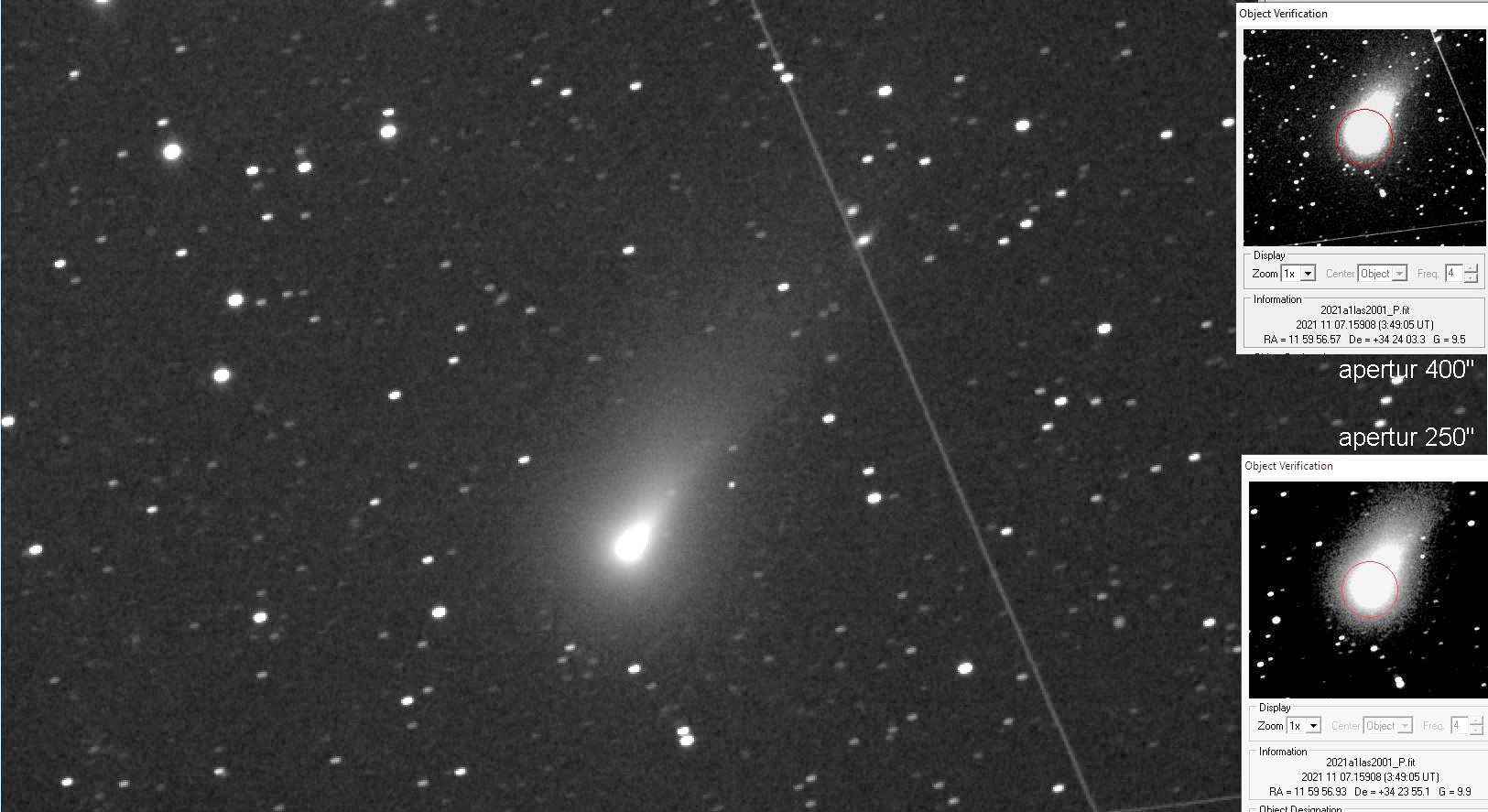

BeitragVerfasst: 07. November 2021, 20:59:00 PM
Beiträge: 745
Die Helligkeit legt weiter zu. Am 7.11. komme ich auf 9m5
apertur250and400arcsec.jpg [ 589.93 KiB | 227412 mal betrachtet ]
2021A120211107UT244min70web.jpg [ 1.02 MiB | 227412 mal betrachtet ]
