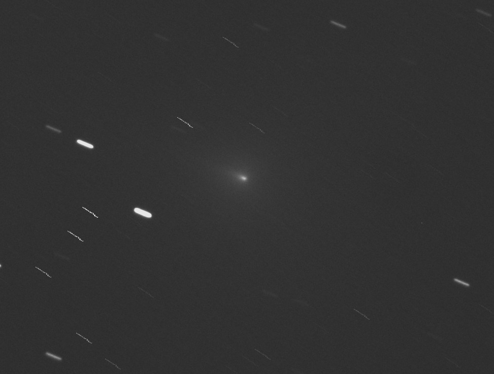

trotz der Kometenflaute in 2025 gab es für mich immerhin im Januar meinen ersten Tageshimmelkometen (C/2024 G3) und jetzt im Juli meinen ersten interstellaren Kometen (3I), also "a bisserl was geht immer", wie schon der Monaco Franze gesagt hat ....
3I_20250702_2210_10B_3min_MG_L_R_b2.jpg [ 345.54 KiB | 886298 mal betrachtet ]

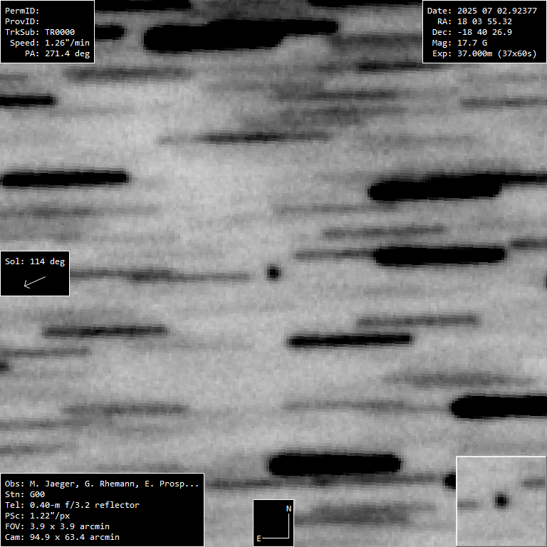

 Betreff des Beitrags: Re: Neues interstellares Objekt
BeitragVerfasst: 06. Juli 2025, 15:37:20 PM
Beiträge: 33
Hallo Leute,
gestern konnte ich aus unserer neuen Remotesternwarte in Namibia den Kometen erwischen.
Erst in der Animation war er zu entdecken in dem Sternengewimmel.
Oliver

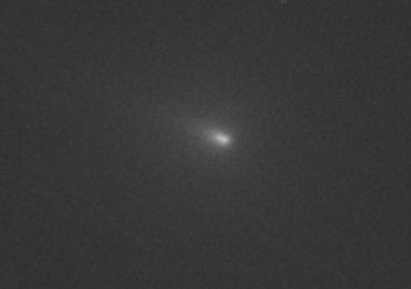

BeitragVerfasst: 14. Juli 2025, 21:53:16 PM
Beiträge: 731
Jetzt habe ich es gestern auch endlich geschafft, den 3I/ATLAS abzubilden. Ich komme mit meiner unmodifizierten 6D am RASA11 auf 18.2 mag.
DAs Wetter war sehr dürftig. Immer wieder Schleier und Wolkendurchzug und dazu fast 90% beleuchteter Mond. Aber bei 3I ging es einigermaßen.
3I_2025_07_13_2152_2303UT_56x1min_ISO400_620mm_comet4.jpg [ 376.58 KiB | 883644 mal betrachtet ]

Hallo Der Interstellare ist weiterhin fast sternförmig unterwegs. Am 22.7. bei gutem Seeing mit 16"/3.2 Gruß Michael
3I20250722.gif [ 5.05 MiB | 883282 mal betrachtet ]

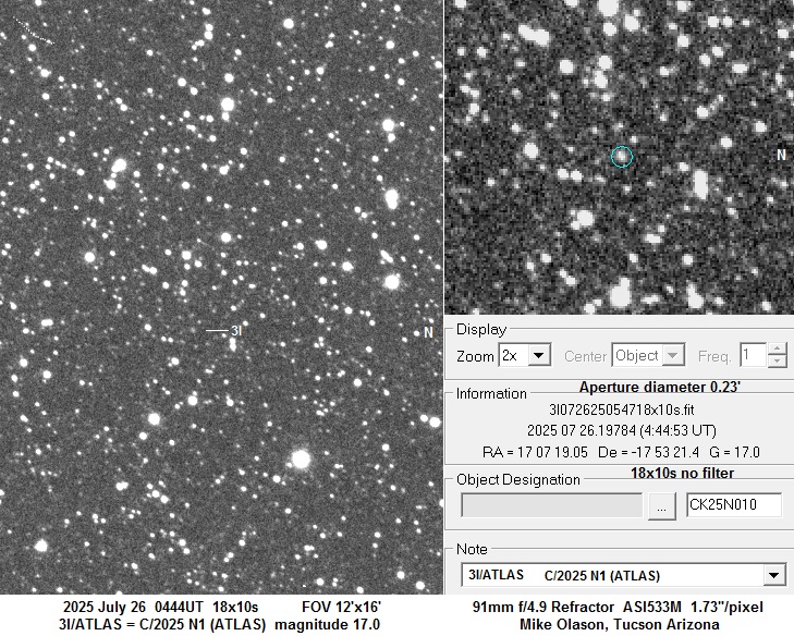

3I/ATLAS on the evening of 2025 July 26 UT was magnitude 17.0 as calculated from 18x10 second images taken with no filter in an aperture diameter of 0.23'. The MPC certainly has made this all confusing, 3I/ATLAS? C/2025 N1 (ATLAS)?
3I_20250726_0444_molason.jpg [ 238.53 KiB | 883014 mal betrachtet ]

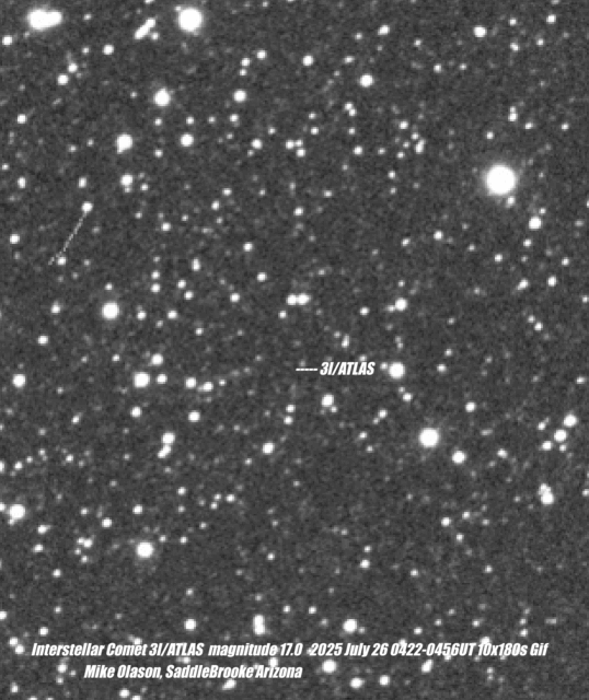

A 10x(18x10s) gif animation of 3I/ATLAS from 2025 July 26 0422-0456UT when the comet was magnitude 17.0. Images collected with a 91mm f/4.9 Refractor and ASI533MM camera using no filters.
3I_20250726_0422_molason.gif [ 1.64 MiB | 881448 mal betrachtet ]

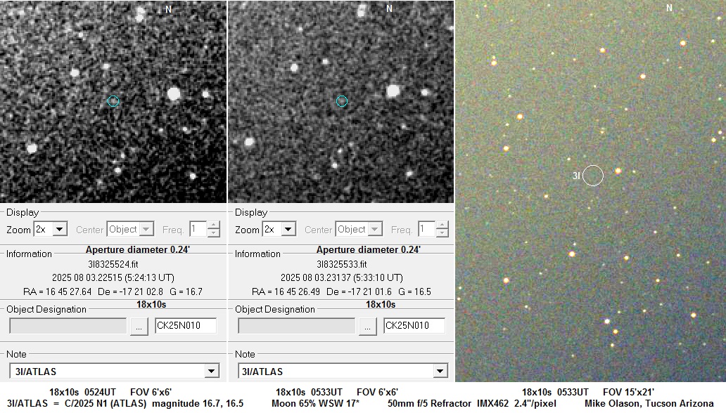

BeitragVerfasst: 04. August 2025, 02:02:21 AM
Beiträge: 439
Wohnort: Tucson, Arizona
3I/ATLAS continues to slowly brighten, on 2025 August 3 UT the comet was magnitude G=16.7, 16.5 as calculated from 2 different collection of images each 18x10 seconds in an aperture diameter of 0.24' with a 65% illuminated Moon only 17 degrees to the WSW of the comet.
3I_20250803_0533_molason.jpg [ 293.4 KiB | 871321 mal betrachtet ]
Cheers, Mike

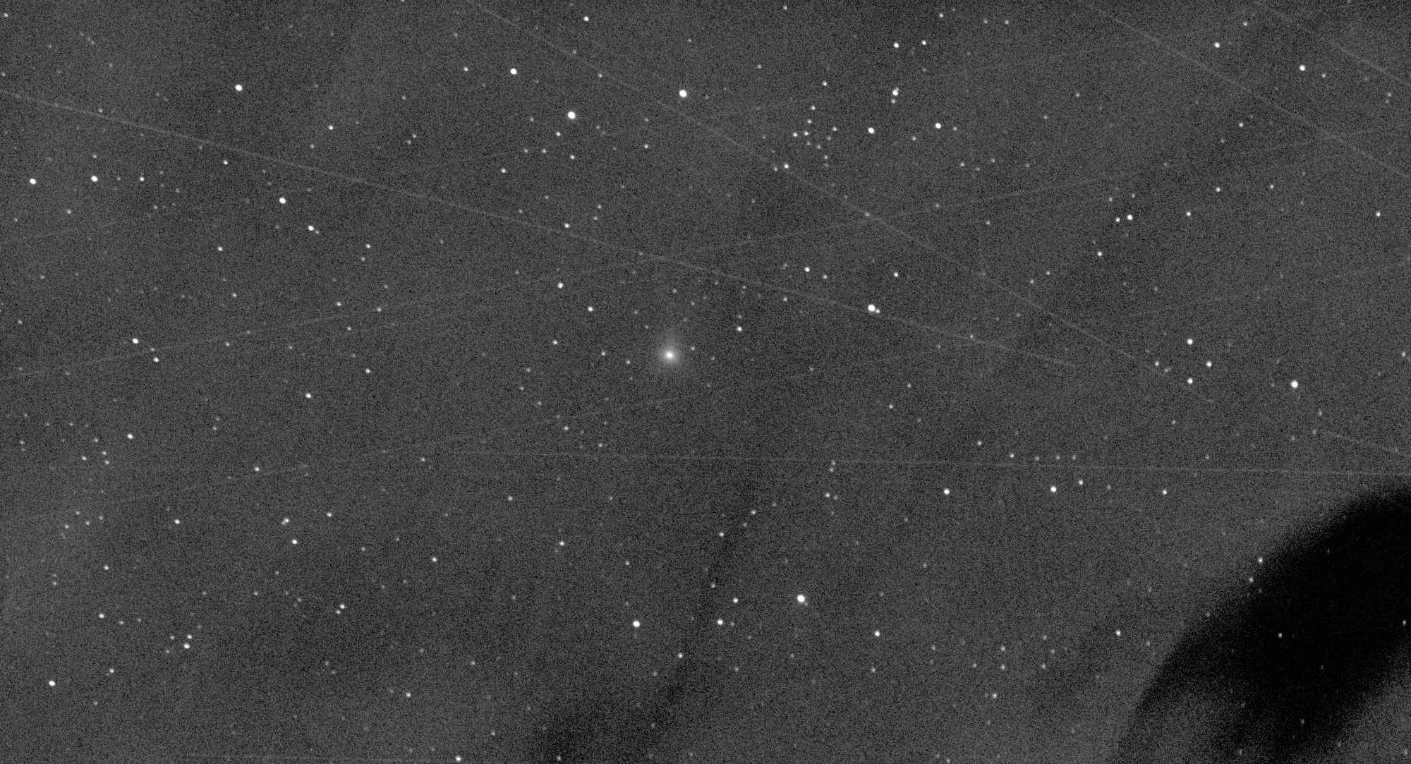

BeitragVerfasst: 16. August 2025, 13:41:54 PM
Beiträge: 735
Hello Maik With a longer focal length, there is a hint of an increase in coma, but it is still not very active GIF from August 14 (16"/3.2 Asi 294m)
3I20250814GIF2.gif [ 1.35 MiB | 866963 mal betrachtet ]

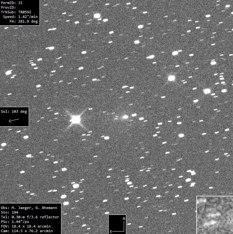

BeitragVerfasst: 21. August 2025, 03:52:40 AM
Beiträge: 2837

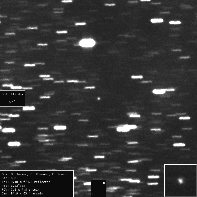

5596 :
This interstellar comet has been brightening close to the prediction on
CBET 5578. Many images of comet 3I have been posted at the "ICQ Comet
Observations" forum on Facebook. There appears to be a very faint extension
of material in the general direction of the sun. M. Jaeger (Vienna) reports a
very faint 20" fan of material on seventeen 80-s images obtained on Aug. 18.82
UT with a 0.40-m f/3.2 reflector at Martinsberg, Oed, Austria.
http://www.cbat.eps.harvard.edu/iau/cbe ... 005596.txt

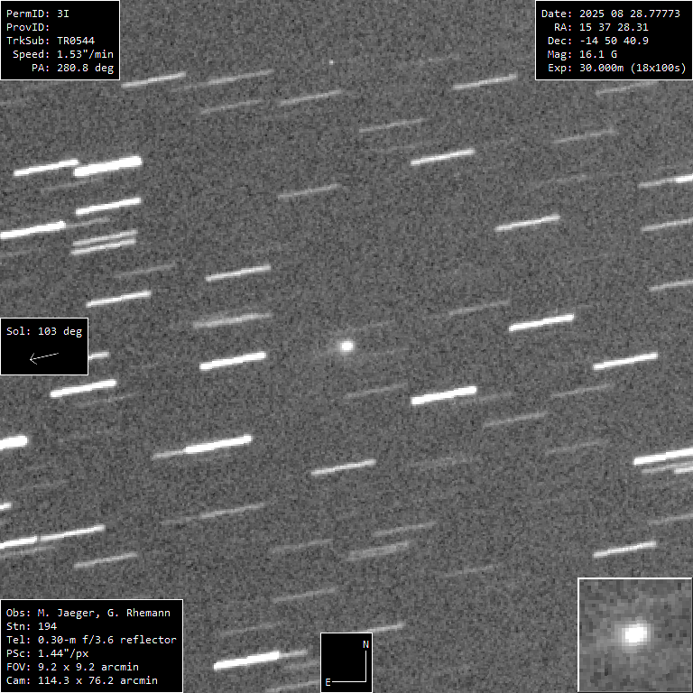

BeitragVerfasst: 30. August 2025, 11:39:14 AM
Beiträge: 735
Wir haben am 28.8. von Namibia aus den Kometen mit Blaufilter näher betrachtet und erstmals einen geraden Schweif festgestellt. Aus dem Summenbild 16x100 ergaben sich folgende Daten - 15m7 coma 22" Schweif hell 25" schwach 48" in PW 103 Gruß Gerald und Michael
Animation2.gif [ 1.83 MiB | 865476 mal betrachtet ]
3I20250828UT1823sec16x100blue.png [ 230.5 KiB | 865476 mal betrachtet ]

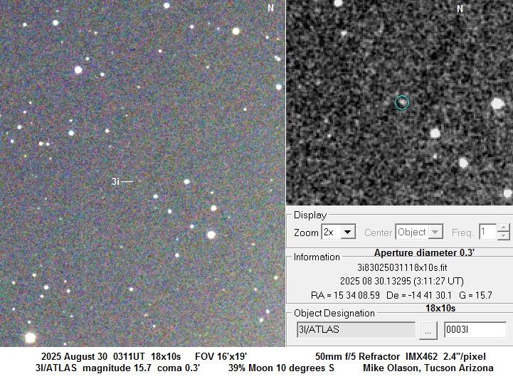

BeitragVerfasst: 30. August 2025, 23:37:10 PM
Beiträge: 439
Nice simulation of the comet and its tail Michael. On 2025 August 30, 3I/ATLAS was magnitude G=15.7 as calculated from 18x10s images in an aperture diameter of 0.3', so per my calculations the comet has brightened by one magnitude in the past month but as Michael has shown it is now starting to get a little interesting.
3I_20250830_0311_molason.jpg [ 222.93 KiB | 865448 mal betrachtet ]

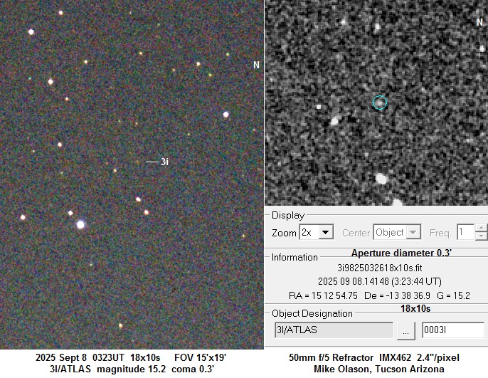

BeitragVerfasst: 08. September 2025, 09:27:03 AM
Beiträge: 439
Continues to slowly brighten with coma 0.3', magnitude G=15.2 in aperture diameter of 0.3'.
3I_20250908_0323_molason.jpg [ 216.64 KiB | 865267 mal betrachtet ]
Cheers, Mike
:lol: Arizona

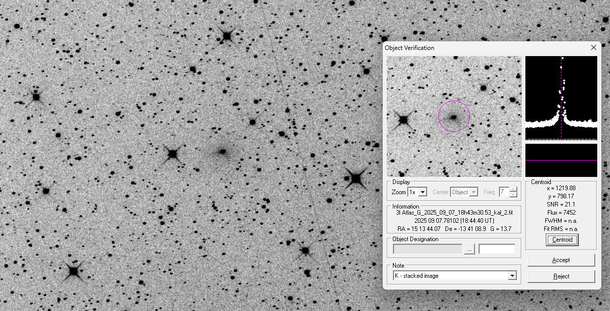

BeitragVerfasst: 08. September 2025, 11:37:51 AM
Beiträge: 735
Hi Mike, we estimated it to be much brighter during the total lunar eclipse. It now shows a 2' blue-green coma and a 70" tail. m1-13m8 Michael
3Iblueb.png [ 355.32 KiB | 865252 mal betrachtet ]
Animation2.gif [ 2.84 MiB | 865252 mal betrachtet ]

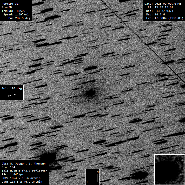

BeitragVerfasst: 09. September 2025, 23:48:55 PM
Beiträge: 735
In Namibia war es wieder klar, es gingen wieder tiefe Aufnahmen des Kometen, wobei heute auch eine sichere Helligkeitsschätzung gelang.
Belichtet wurden am 9.9. vor dem Mondaufgang 12x120 sec mit Klarfilter, und jeweils 4x180 Sekunden mit RGB. Die Helligkeit aus den Grünaufnahmen beträgt 14,3, die Koma ist 2,5' und der Schweif bleibt bei 70"
Gruß Michael
3I20250909UT1755sec19x150LBGinvert.png [ 420.98 KiB | 865173 mal betrachtet ]

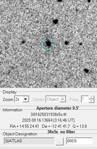

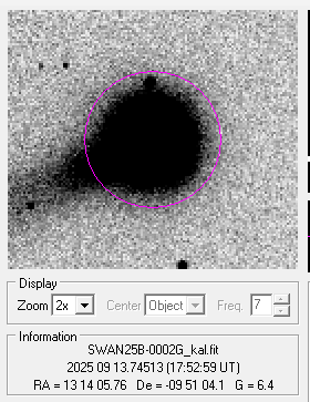

BeitragVerfasst: 19. September 2025, 22:05:28 PM
Beiträge: 439
When one asks AI to do a search "on average how much of a comet's brightness is observed in the middle 50% of a comet's coma?", AI is hesitant to answer that question because it says that it is of course a little different for each comet. But when one asks AI to provide its best guess, AI responds with 85-90% of a comet's observed brightness is in the middle 50% of a comet's coma. Most magnitude reports in COBs are probably based on the middle 50% of the coma, the part that is easily observed. If one takes a look at my latest magnitude report for 3I/ATLAS on 2025 Sept 16 UT I am very confident that this magnitude calculation is based on at least the middle 50% of the comet coma since I used a 91mm refractor and a good camera to observe the comet. My magnitude calculation was 13.8, so if AI assumes that I observed 85-90% of the comet's total brightness, then one could assume that I may have missed 1.4 to 2.1 magnitudes of the comet's total brightness. You reported the comet at magnitude 12, if I adjust my magnitude calculation per the suggestion of the AI report, then my observation says that the comet is probably somewhere in the range of magnitude 11.7 to 12.4, your estimate falls within this range. Take a look at all of the COBs reports in September, adjust them for the fact that most only see 50% of the coma and then one comes to the conclusion that the comet did not just explode in brightness overnight, but has been steadily getting brighter this month. The same goes for all the other comets that supposedly all of a sudden brightened, they are getting brighter steadily as expected when the appropriate adjustments are made. Observing that outer 50% of a comet's coma takes a lot of software manipulation and using different wavelengths which is not what the human eye observes from the surface of the Earth, so one must ask, what exactly are we trying to compare these magnitude measurements to? Apples are not oranges. My eyes see RGB, not just G or GB.
3I_20250916_0316_molason.jpg [ 90.14 KiB | 864739 mal betrachtet ]
Cheers, Mike
:lol: Arizona

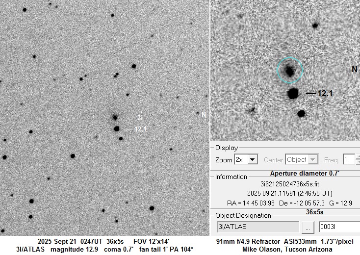

For what it is worth with my meager observing equipment and resulting pathetic images and analysis, the comet is now magnitude 12-13, 2-3 magnitudes brighter than at the beginning of September when looking at the consensus from COBs reports at the beginning of the month.
3I_20250921_0247_molason.jpg [ 229.48 KiB | 864402 mal betrachtet ]

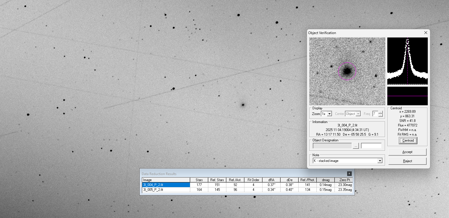

Da ist er wieder - Aufnahmen mit Grünfilter in der Dämmerung zeigen ihn als Objekt der 9. Größenklasse. Die Messung ist angesichts der geringen Elongation zur Sonne noch mit Vorsicht zu genießen.
Gruß Michael
3Iastrometrica.png [ 1.51 MiB | 827358 mal betrachtet ]
3I20251104UT1736sec10x20and15x15green.jpg [ 1.78 MiB | 827358 mal betrachtet ]
