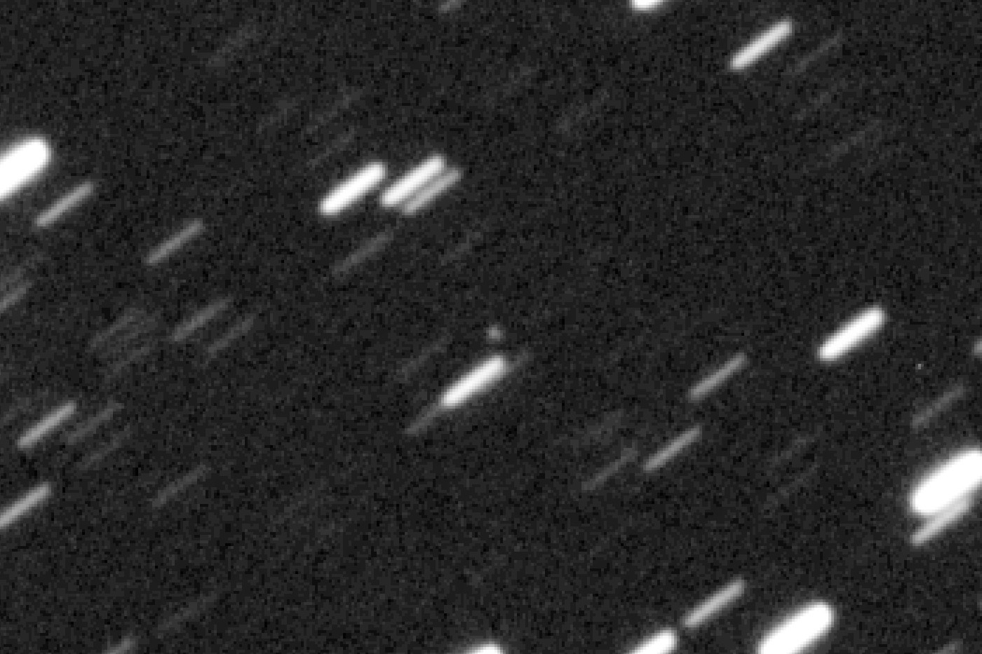

BeitragVerfasst: 17. Dezember 2025, 16:33:13 PM
Beiträge: 731
Das war ein Fehler von mir! Danke Michael für den Hinweis!
Abgelichtet habe ich da (89712) 2001 YV111 - einen Asteroiden in der Nähe. P/2025 W3 ist viel schwächer!
"Zumindest eine Beobachtung ist mir inzwischen gelungen. Danach lag er am 12.12.2025 bei 18,8 mag...
Die Position lag etwa 10' neben der erwarteten Position!"
P2025W3_2025_12_11_2210_2305UT_27x2min_Gain160_620mm_comet4.jpg [ 279.66 KiB | 988 mal betrachtet ]
Zuletzt geändert von Steffen Fritsche am 21. Dezember 2025, 09:49:04 AM, insgesamt 1-mal geändert.

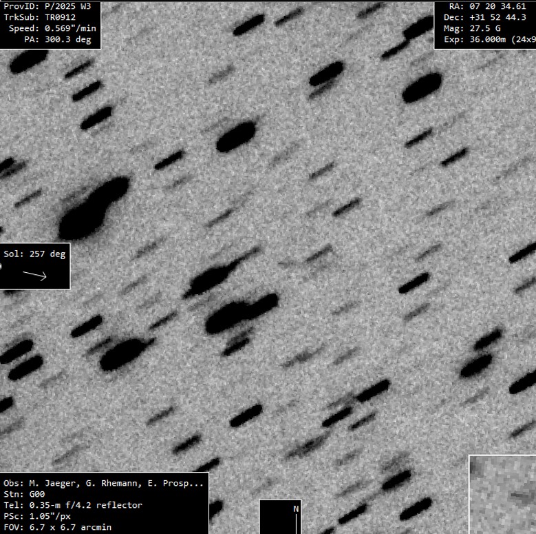

BeitragVerfasst: 17. Dezember 2025, 20:34:10 PM
Beiträge: 735
Hallo Steffen
Das ist seltsam, bei meiner Aufnahme am 14.12. lag der Komet um 25" neben der Ephemeride, war mit 21m0 am Limit des 14 Zöllers und zeigte einen langen Schweif.
Beste Grüße Michael

BeitragVerfasst: 20. Dezember 2025, 17:35:13 PM
Beiträge: 731
Oh weh...
wenn er so schwach ist, habe ich ihn sicher nicht drauf und womöglich ein falsches Objekt zugeordnet? Aber welches? Mit dem mpchecker war da nichts anderes in der Nähe...
Dem muss ich unbedingt nachgehen...
Vielen lieben Dank Michael!
BeitragVerfasst: 20. Dezember 2025, 17:58:27 PM
Beiträge: 731
Lieber Michael,
wie groß ist denn dein Bildfeld? Hast du auf Deiner Aufnahme was drauf, was sich genauso bewegt wie der 2025W3? Bei mir ist das Objekt ja offensichtlich in gleiche Richtung und mit gleicher Geschwindiegkeit wie 2025W3 unterwegs gewesen. Sonst wäre es bei mir ja nicht punktförmig im Kometenstack. AIRTOOLS stackt ja über die Ephemeride des Kometen.
BeitragVerfasst: 20. Dezember 2025, 18:00:10 PM
Beiträge: 731
Am 18.12.25 habe ich es nochmal versucht. Mal sehen, was ich da finde...
Die Auswertung läuft sicher heute Nacht.
BeitragVerfasst: 21. Dezember 2025, 09:46:50 AM
Beiträge: 731
Lieber Michael,
ich habe meinen Fehler gefunden. Mit dem mpchecker habe ich nicht tief genug gesucht. Das Objekt, dass ich abgelichtet und für den Kometen gehalten habe ist (89712) 2001 YV111.
Ich korrigiere das gleich.
@Uwe Pilz und @Andreas Kammerer:
Löscht ihr mein Ergebnis des Kometen bei euch? Lest ihr das hier?
