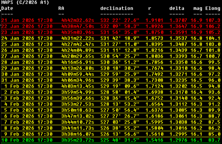

Nachfolgend eine kurze Ephemeride für die nächsten Tage jeweils um 17.30 UTC.
C2026A1_1730UT.png [ 116.14 KiB | 886 mal betrachtet ]

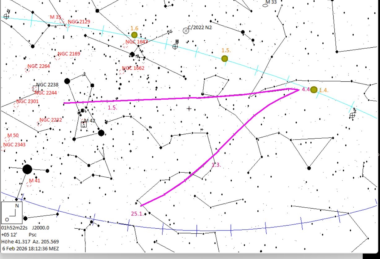

Einen solchen geozentrischen / topozentrischen Bahnverlauf habe ich noch nie gesehen!
Ich habe die Position des Kometen zu einigen Daten angegeben, Markierungen aller 10 Tage. Und auch ein paar Positionen der Sonne. Anfang März steht er flach am Abendhimmel, noch vor dem Perihal. Im April dann ebenfalls am Abendhimmel, aber nach dem Perihel – wenn es ihn dann noch gibt.
