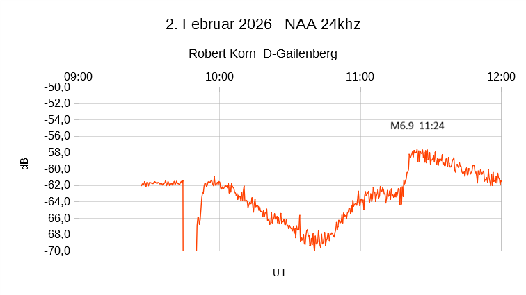

BeitragVerfasst: 03. Februar 2026, 10:21:10 AM
Beiträge: 367
Guten Morgen,
nach längerer Unterbrechung, diese verursacht durch eine träge Aktivität der Sonne einerseits und Umbauarbeiten an der Langdraht-Antenne und der Stromversorgung des Empfängers andererseits spielt jetzt wieder die Musik. Aktuell haben wir mit der #4366 eine außergewöhnlich aktive und ausgedehnte Gruppe, die flares der Oberklassen M und X am laufenden Band produziert.
Hier der plot vom 2. Februar, der nur den Ausschnitt zwischen 9 und 12 Uhr UT zeigt, da NAA montags um 12:oo abschaltet.
2feb26_NAA.png [ 32.64 KiB | 19 mal betrachtet ]
Grüße vom Berg, Robert
www.astrobert.de
