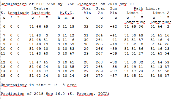

Mit der Bedeckung von HIP 7358 (Helligkeit 6,7 Vmag) durch den Kleinplaneten (1756) Giacobini am 10. November findet die hellste Sternbedeckung durch einen Asteroiden über Deutschland im Jahr 2018 statt. Gegen 3:10 MEZ erreicht der Schatten des Asteroiden Deutschland. Der Pfad des Schattens liegt auf einer Linie von Cottbus im Osten nach Kleve im Westen und hat sich seit seiner ersten Berechnung im Juni 2017 deutlich nach Süden verschoben. Auf seinem weiteren Weg passiert der Schatten die Niederlande und Großbritannien bevor er den Atlantik überquert. Zum Zeitpunkt der Bedeckung befindet sich der Stern im Sternbild Fische für einen Beobachter in Deutschland ca. 29° über dem westlichen Horizont. Auf Grund der geringen Größe des Kleinplaneten ist die erwartete maximale Dauer der Sternbedeckung am 10. November mit nur 1,9 Sekunden vorhergesagt.
Achtung! Die Sternbedeckung findet in den Morgenstunden des 10. November statt!
Leider sind die Unsicherheiten der Pfadberechnung durch Steve Preston von der IOTA etwas größer als üblich. Somit ist eine gute Verteilung von Beobachtungsstationen auch außerhalb des Pfads sehr wichtig.
Pfadkoordinaten für Deutschland:
Pfadkoordinaten.gif [ 11.78 KiB | 7687 mal betrachtet ]
