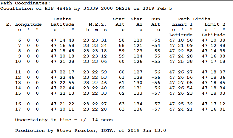

Pfadkoordinaten für Österreich, Schweiz und Deutschland mit Zeiten in MEZ:

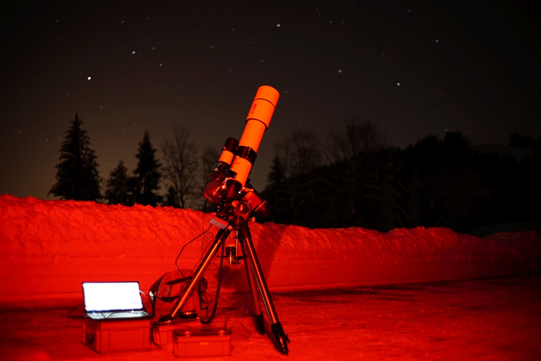

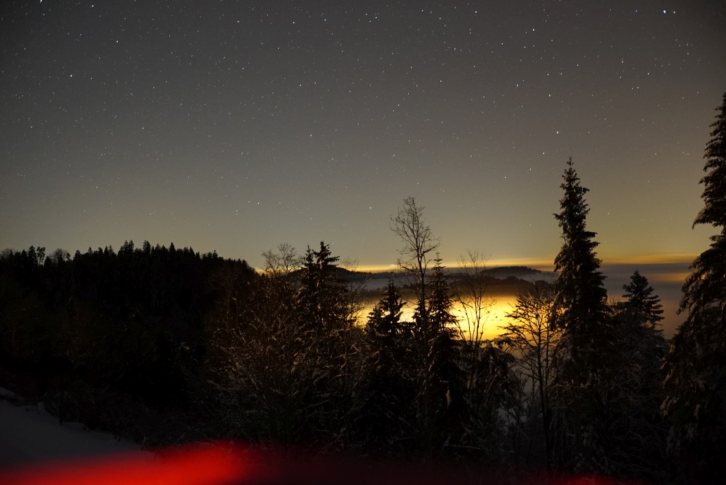

Ich war gestern mobil unterwegs und zwar auf der Hulftegg im Tösstal und mit 950 müM genügend hoch über dem Nebelmeer. Zum Glück war der Platz schneefrei geräumt. Der Ort war nur 2.6 km nördlich vom Zentralpfad entfernt. Trotzdem gab es leider ein "miss" und ich konnte keine Bedeckung beobachten. Vermutlich verlief der tatsächliche Pfad doch einiges ausserhalb vom berechneten. Trotzdem war es schön, nach langer Zeit unter dem Hochnebel oder Wolken wiedereinmal den Sternenhimmel zu sehen. Ordentlich kalt war's ebenfalls (ca. -9 Grad C)... ;-)
Gleichzeitig war dies eine gute Gelegenheit den neuen Prototypen der VTI-Kamera mit dem GPS-Zeitstempel zu testen.
Anbei ein paar Impressionen, der Track sowie ein Snapschuss inkl. Zeitstempel eines 31ms Frames aus dem aufgezeichneten Video in der Nähe der "Totalität".
