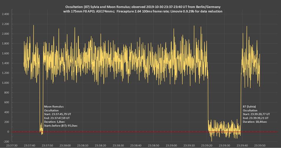

Ralf Köhrbrück aus Berlin hat ebenfalls eine doppelte Bedeckung durch Romulus und (87) Sylvia beobachten können.
Er war auf die Bedeckung durch das VdS-Forum aufmerksam geworden.
Hier ist die beeindruckende Lichtkurve:
Lichtkurve_Romulus und Sylvia_R_Köhrbrück.jpg [ 59.75 KiB | 12358 mal betrachtet ]
Eine tolle Leistung, Ralf!
Vielen Dank, dass du mitbeobachtet hast.
Herzlichen Glückwunsch vom Team der IOTA/ES!

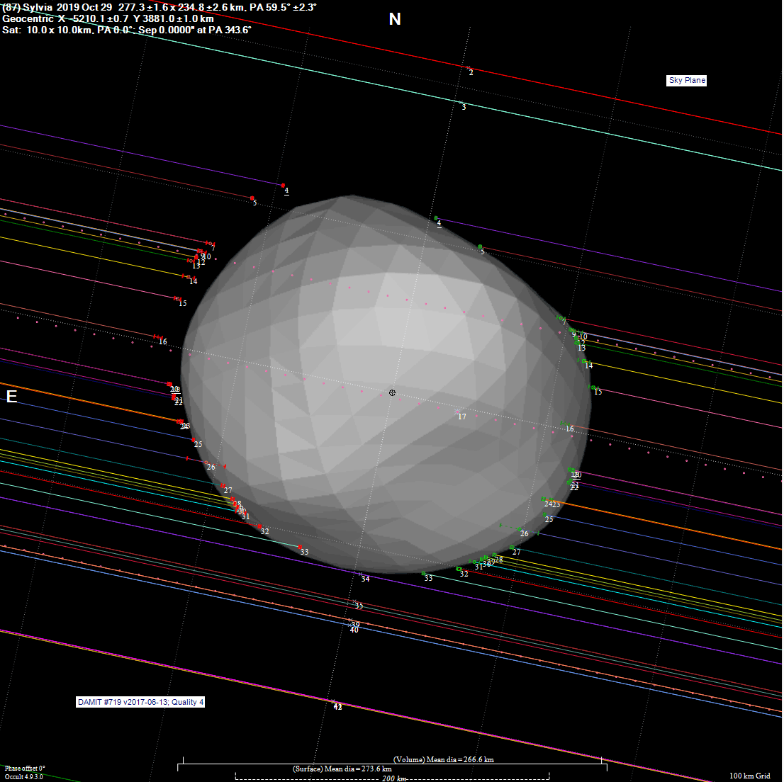

Das zurzeit gültige Profil von (87) Sylvia wird durch 25 positive Sehnen ermittelt.

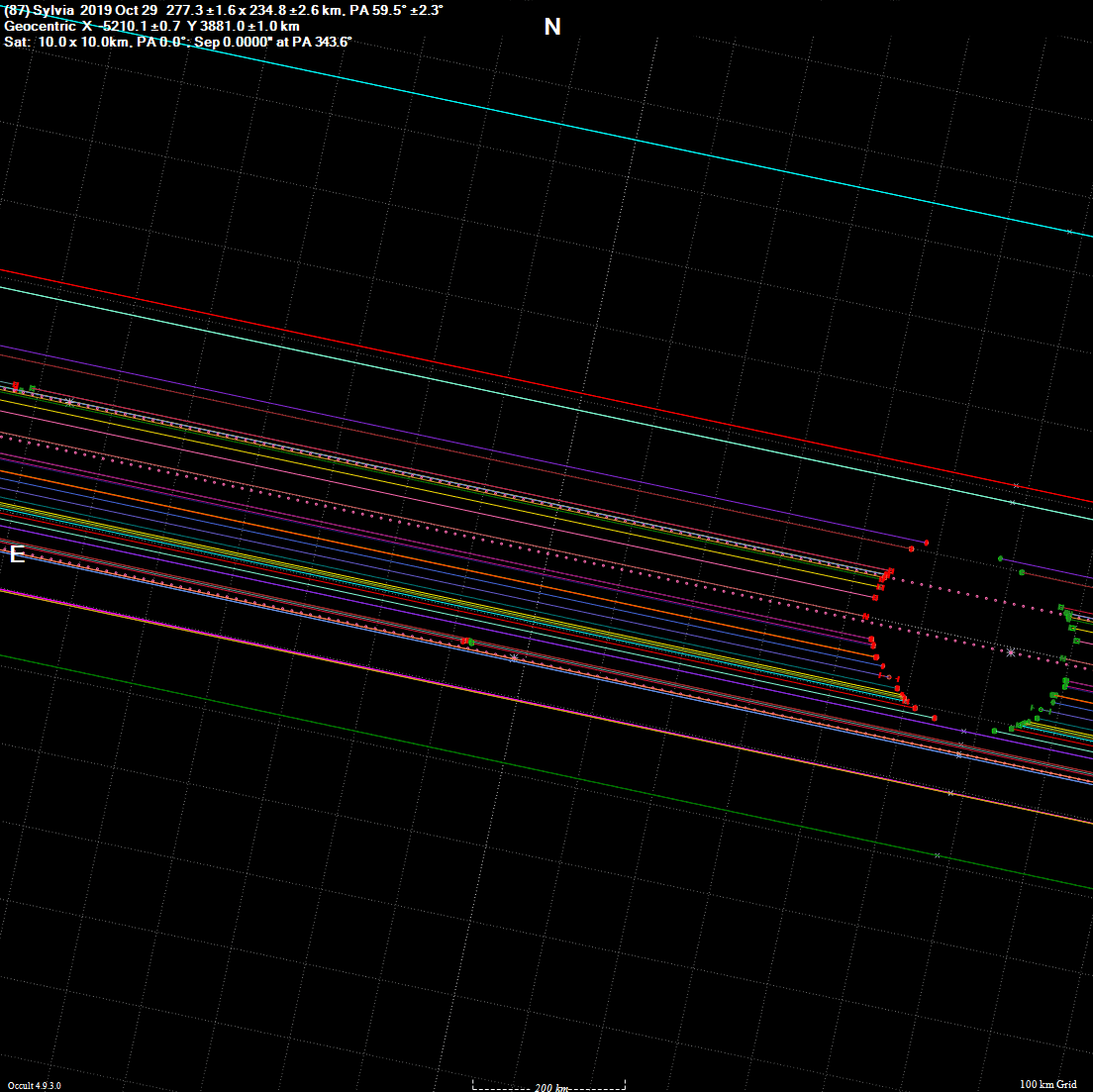

Sylvia_profile_20191110_E_Frappa.png [ 157.22 KiB | 12155 mal betrachtet ]
Die Positionen der Monde Romulus und Remus sind hier zu erkennen.
Die rot-grünen Punte ganz links zeigen die Position von Roumulus an, die etwas unter der Mitte die von Remus.
Profile_Sylvia_moons_20191110.png [ 144.96 KiB | 12155 mal betrachtet ]
