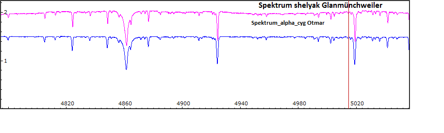

am 28.11.15 durch eine kleine Wolkenlücke gelang dieses Echellespektrum. Halpha zeigt wieder ein anderes Profil! Der Stern ist sehr unregelmäßig in seinen Schwingungen.
Ich habe dann mal einige Vergleiche gemacht mit einem Spektrum mit dem Herosspektrographen. Mir ist nicht klar, was für ein Teleskop da verwandt wurde, aber es waren 50 oder 70 cm Öffnung.....Der heros hat ein R von 20.000 und kommt deuitlich weiter ins Blaue als ich mit dem shelyak_echelle. Der Fluss in dem Herosspektrum ist natürlich deutlich besser!
In meinem blauseitigem Spektrum sieht man zahlreiche kleinere Emissionen , welche 1990 nicht sichtbar waren. Kann mir schlecht vorstellen, dass das bei mir Artefakte sein könnten.....?
Dateikommentar: das ist der kurzwelligste Abschnitte, den ich mit dem shelyak_echelle erreichen kann
alpha_cyg151128_4343-4493_vergleich.png [ 8.09 KiB | 28821 mal betrachtet ]
alpha_cyg151128_hbeta_vergleich.png [ 9.88 KiB | 28821 mal betrachtet ]
Dateikommentar: So sah das halpha Profil am 28.11.15 bei alpha cyg aus
_alpha_cyg151128_halpha.png [ 19.51 KiB | 28821 mal betrachtet ]
 Betreff des Beitrags: Re: Deneb 2014
BeitragVerfasst: 03. Dezember 2015, 17:23:42 PM
HALLO,
wie mir Otmar soeben mitteilte, sind diese Eimssionen ganz im Blauen (leider!) doch Artefakte. In diesem Bereich ist das eben schwierig, da hinreichend Fluss noch zu haben. Wenn man sich dann nicht so auskennt, meint man, dass das was Reelles sein könnte.....

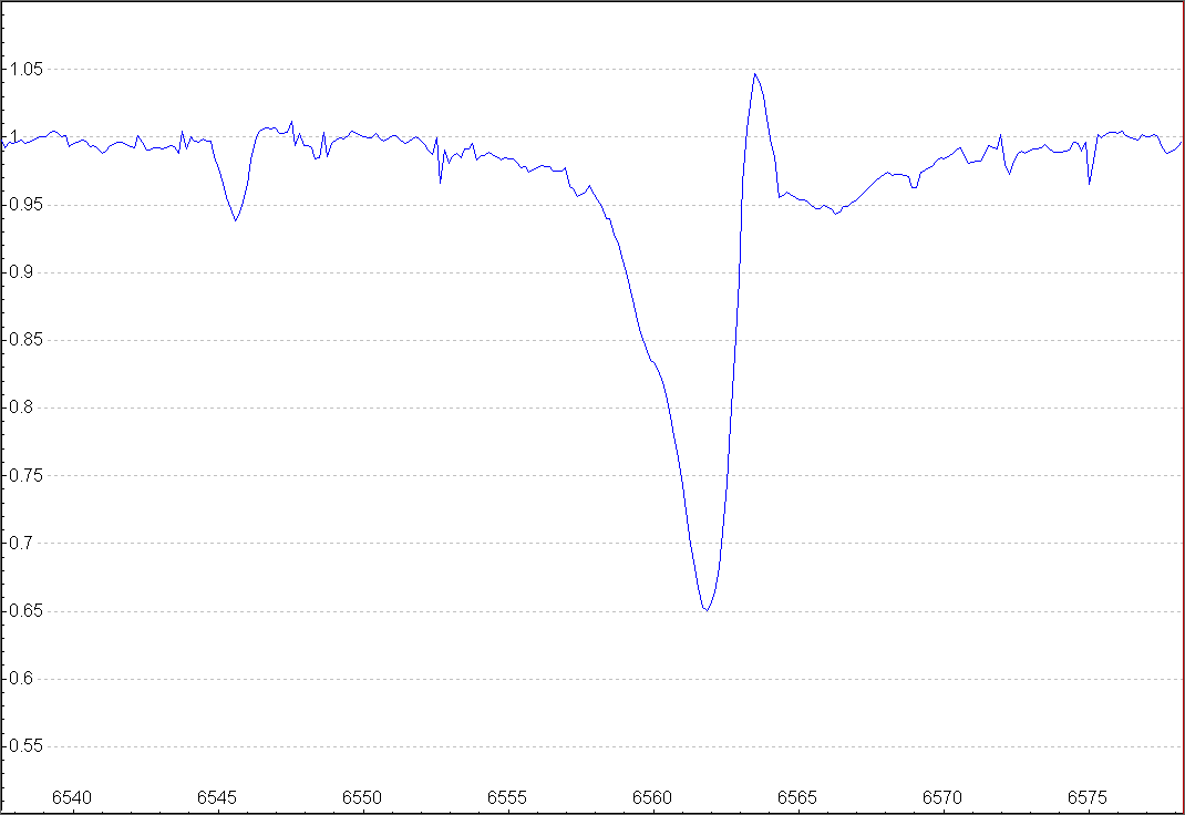

Deneb_20151123.gif [ 26.49 KiB | 28816 mal betrachtet ]
BeitragVerfasst: 03. Dezember 2015, 20:08:07 PM
Beiträge: 639
Wohnort: Schulberg
die max. Tiefe der blauen Absorption dürfte um den 23.11 gewesen sein. Und was interessant ist,
diesmal ist sie gegenüber der vom September doch deutlich tiefer!
Siegfried
Deneb_6540-6580_20151123.gif [ 20.47 KiB | 28815 mal betrachtet ]

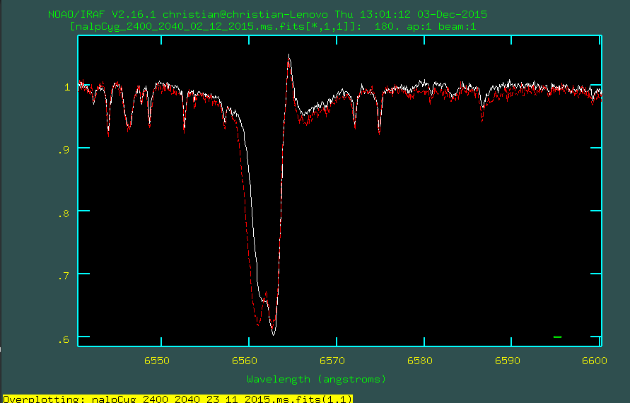

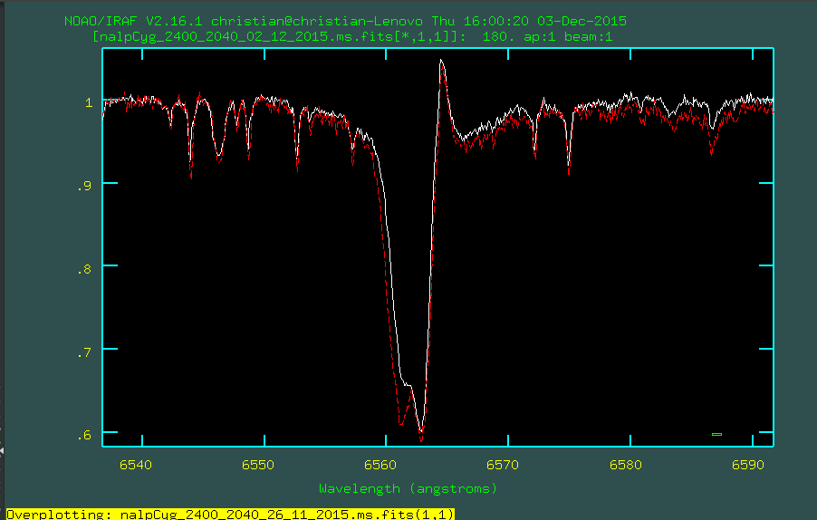

BeitragVerfasst: 03. Dezember 2015, 22:02:53 PM
Hallo Siegfried,
das Maximum war wohl um den 23.11., wie die nachfolgenden Spektren belegen.
Bild 1: 02.12.2015 (weiß) + 23.11.2015 (rot)
Bild 2: 02.12.2015 (weiß) + 26.11.2015 (rot)
Bild 3: Differenz zwischen 02.12.2015 und 23.11.2015 (weiß) und
Differenz zwischen 02.12.2015 und 26.11.2015 (rot)
In den Spektralbereichen, die Bertold oben zeigt, habe ich auch keine Emissionslinien finden können. Ich habe deswegen vorhin nochmal Spektren aufgenommen aber noch nicht ausgewertet. Die Sichtbedingungen waren nicht gerade ideal, um es vorsichtig auszudrücken. Trotzdem will ich die morgen auswerten. Aber bei einer oberflächlichen Inspektion mit Iris konnte ich keine Emissionslinien entdecken. Ich bin der Ansicht, daß Otmar recht hat.
alpCyg_2400_2040_20151202+20151123.png [ 21.12 KiB | 28807 mal betrachtet ]
alpCyg_2400_2040_20151202+20151126.png [ 23.3 KiB | 28807 mal betrachtet ]
diffalpCyg_2400_2040_20151202-20151123+20151202-20151126.png [ 25.75 KiB | 28807 mal betrachtet ]

alpCyg_Waldschlaeger_6550_6575_20151213s.png [ 10.35 KiB | 28644 mal betrachtet ]

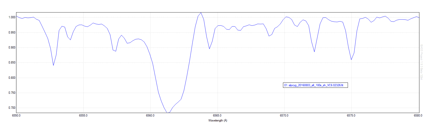

Deneb_20160830+20160822.png [ 77.51 KiB | 26726 mal betrachtet ]
auch wenn man Deneb schon über einen längeren Zeitraum beobachtet, faszinieren die teilweise kurzfristigen Änderungen immer wieder. Hier ist ein Vergleich zwischen dem 22.08.2016 und dem 30.08.2016. Am 22.08 war keine Emissionslinie vorhanden, inzwischen baut sie sich wieder auf. Genauso bemerkenswert sind auch die Veränderungen auf der blauen Seite der Halpha-Linie. S. auch den obigen Beitrag von Siegfried.

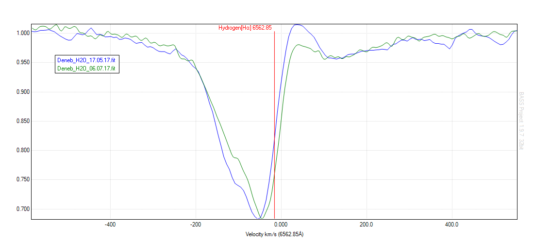

Beiträge: 229
Hallo Siegfried,
ich habe mit dem in BASS implementierten Tool getrocknet. Das funktioniert eigentlich genauso wie bei Peter Schlatters Programm. Allerdings weiß ich nicht, auf welcher Datengrundlage das beruht.
Ich bin in Papern öfter mal über die Goodness of Fit Methode gestoßen. Ist das die Bezeichnung dafür? Wobei die Güte ja nicht rechnerisch ermittelt wird bei uns, sondern per Augenmaß.
Anbei noch ein Vergleich vom 17.05. und 06.07. Einmal nicht getrocknet und einmal getrocknet. Diesmal aber mit Spectrotools.
So richtig perfekt passt das ganze allerdings nie bei mir. Entweder sieht die rote Seite ganz gut aus oder die blaue (Ich nutze nur H2O Linien, die im Kontinuum zu liegen scheinen). Aber das alles passt habe ich noch nicht hinbekommen. Ich weiß auch nicht, ob die synthetischen Spektren im Verlauf Linear sind oder im Hintergrund zur Dispersion angepasst werden.
Deneb_17.05 zu 06.07.png [ 30.6 KiB | 26553 mal betrachtet ]
Deneb_17.05 zu 06.07_getrocknet.png [ 29.13 KiB | 26553 mal betrachtet ]
Viele Grüße und CS
Christoph
