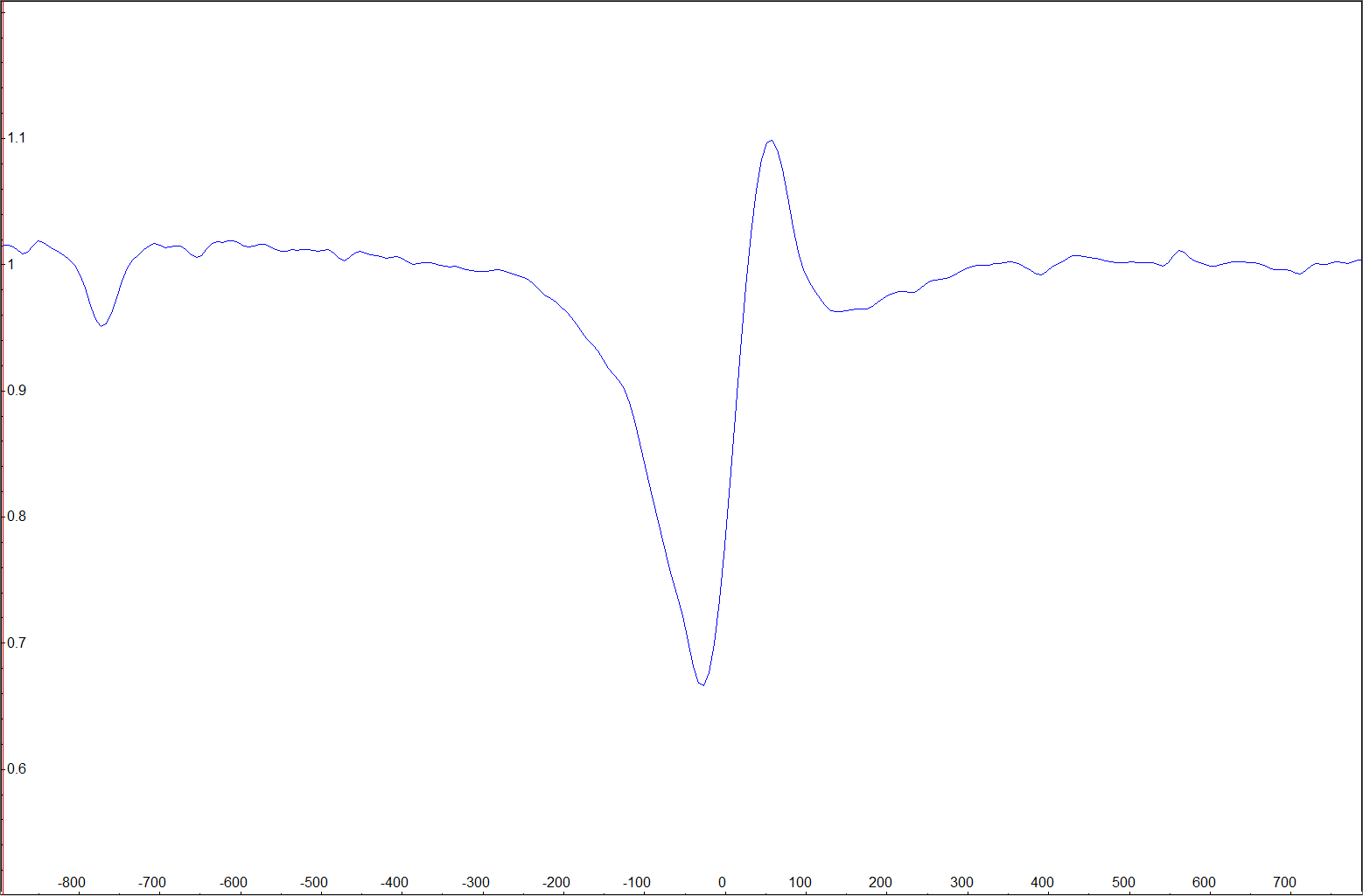

bei genauerer Betrachtung des Profils fällt auf das auf der blauen Seite bei etwa -125 km/sec ein Knick im Profil ist. Dieser abgeflachte Teil reicht bis etwa -250 km/sec. Ein Ausfläufer, bis ca. -350 km/sec ist noch erkennbar, da bin ich aber nicht sicher, könnte ein Artefakt aus der Normierung sein, obwohl es auch auf der roten Seite auch Sichtbar ist.
S/N liegt bei 300 und R=14000 bei 6598
Siegfried
Deneb_Speed_20141226.png [ 33.94 KiB | 34985 mal betrachtet ]

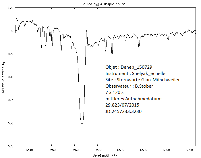

hier das Spektrum von dem gleichem Stern mit meinem fasergekoppeltem shelyak spektrographen. Natürlich lag die Belichtungszeit deutlich höher (7x120) und das R um die Hälfte niedriger....... :D
Dateikommentar: komplett kallibriertes nicht normiertes Echellespektrum mit fasergekoppeltem Spektrographem
_deneb_150729_20150729_817_full.fit [253.13 KiB]
416-mal heruntergeladen
alpha cygni Hbeta 150729.png [ 16.17 KiB | 34213 mal betrachtet ]
alpha cygni Halpha 150729.png [ 16.52 KiB | 34213 mal betrachtet ]

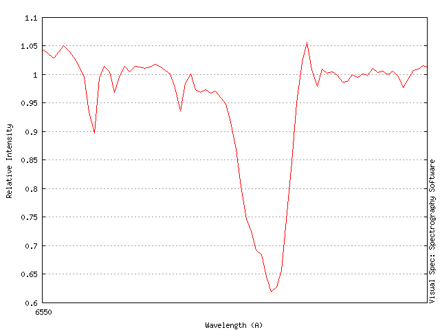

hier eines der ersten Profile mit dem FLISES. Habe den Ha-Bereich mit Vspec rausgeschnitten.
R= 12000 gemessen an den Th-Linien.
Faszinierend mit einer Aufnahme den ganzen Bereich zu haben! :D

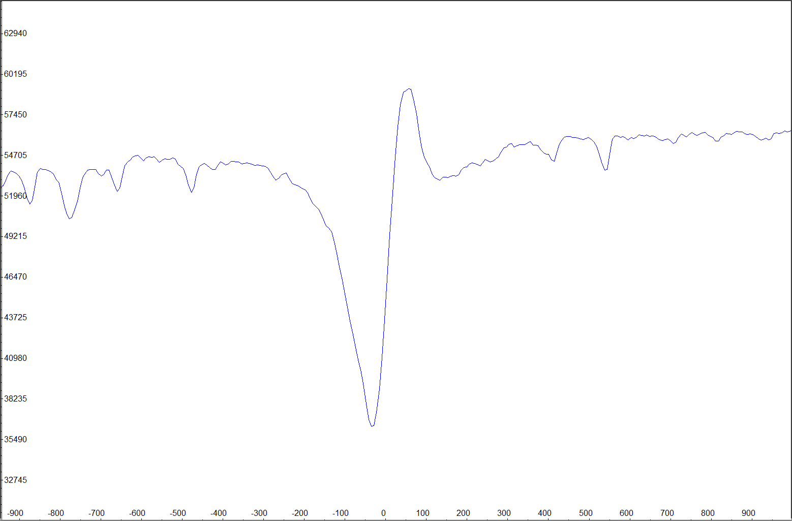

Wohnort: Schulberg
möglicherweise entwickelt sich im blauen Flügel etwas, könnte sich auszahlen dran zu bleiben.
Siegfried

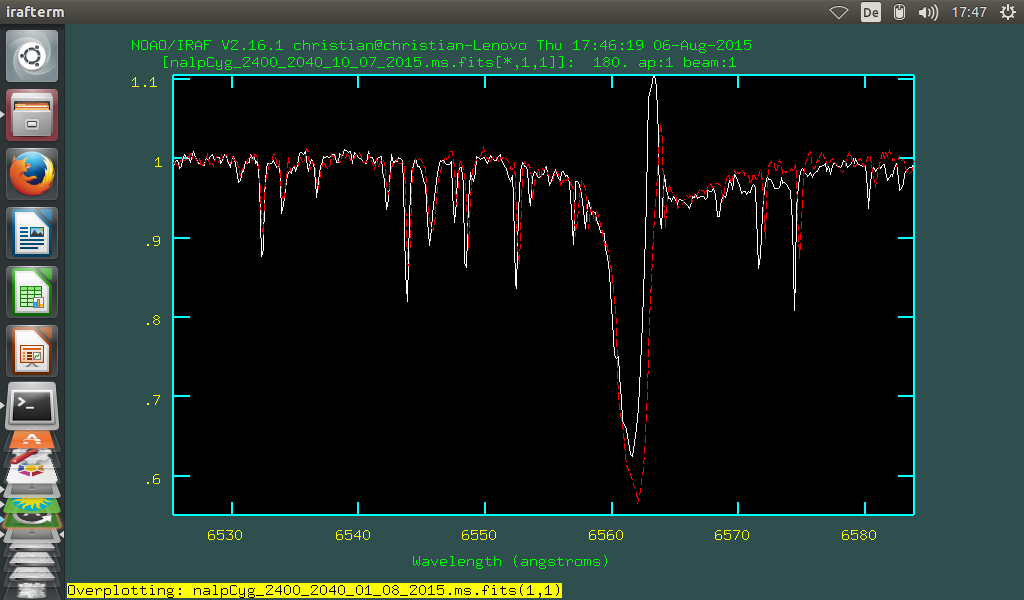

 Betreff des Beitrags: Re: Deneb 2014
BeitragVerfasst: 06. August 2015, 17:57:10 PM
alpCyg_10072015_01082015.png [ 63.16 KiB | 34027 mal betrachtet ]
Hallo Siegfried,
Du könntest richtig liegen. Hier zwei Spektren von Deneb vom 10.07:2015 (weiß) bzw. 01.08.2015 (rot).

Wohnort: Schulberg
hallo Berthold,
ja die rote Seite ist ständig in Bewegung.
Ich meinte eher die blaue Seite (Pfeil), hier gab es letztes Jahr eine zusätzliche Komponente,
verursacht durch einen möglicherweise massiven Masseauswurf. Inzwischen, knapp 3 Deneb-Rotationen
später, könnten Reste diese Ereignisses sichtbar werden. Ist natürlich spekulativ, aber vielleicht gibt es
eine Überraschung.
Diese seltenen Ereignisse wurden von Dr.Andreas Kaufer in den 90er Jahren über mehrere Jahre untersucht.
Dabei konnte nachgewiesen werden das diese Ereignisse bis zu 4 Rotationen sichtbar sind.
Siegfried

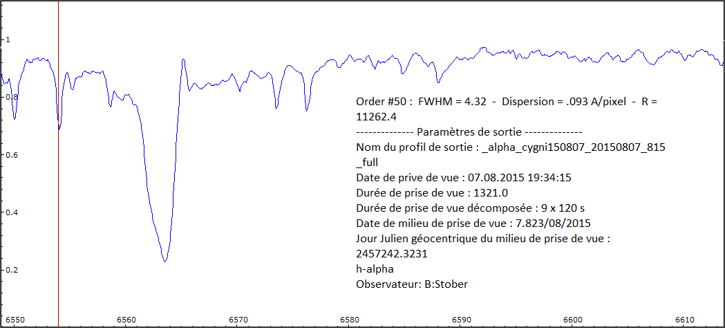

Ich habe gestern (150807) Alpha cygni geguckt. Man sieht weiterhin eine kleine Emission blauseits!

hier im Anhang das Spektgrum um h_alpha von Alpha cygni vom 150807.
alpha_cygni_halpha_150807.png [ 26.41 KiB | 33974 mal betrachtet ]

die Aufnahme von gestern zeigt sehr schön den blauen Flügel bis über 300 km/s.
Die Wasserlinien sind absichtlich nicht entfernt um den Verlauf nicht zu beeinträchtigen.
In diesem Fall dürfte keine Störung vorliegen.
Siegfried

alpCyg_Ha_01082015_22082015.png [ 24.15 KiB | 33690 mal betrachtet ]
die Emissionslinie scheint sich wieder zu erholen. Es sieht sogar so aus, als ob auf der roten Seite von Halpha zwei Emissionslinien vorhanden sind. Das dürfte aber vermutlich durch eine Wasserdampflinie vorgetäuscht werden. Ebenfalls erscheint die Absorptionslinie besonders auf dem blauen Flügel reduziert. Ob das eine echte Reduzierung oder nur das Resultat einer blauseitigen weiteren Emissionslinie ist, ist schwer zu sagen. In der Abbildung wird die Halpha-Linie vom 22.08.2015 (weiß) gegenüber der vom 01.08.2015 (rot) gezeigt. Dazwischen war ich in Urlaub, aber Siegfried war ja in dieser Zeit sehr fleißig. Für den 22.08. ist S/N = 290, für den 01.08. S/N = 200. Beide Spektren wurden mit dem Lhires III, 2400 L/mm und 23 mü Spalt gewonnen.
Bei Hbeta und Hgamma tut sich überhaupt nichts, weswegen ich darauf verzichte, die entsprechenden Spektren hier zu zeigen.

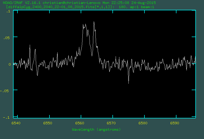

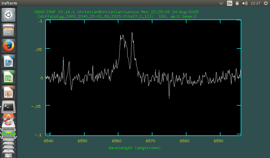

BeitragVerfasst: 24. August 2015, 22:44:40 PM

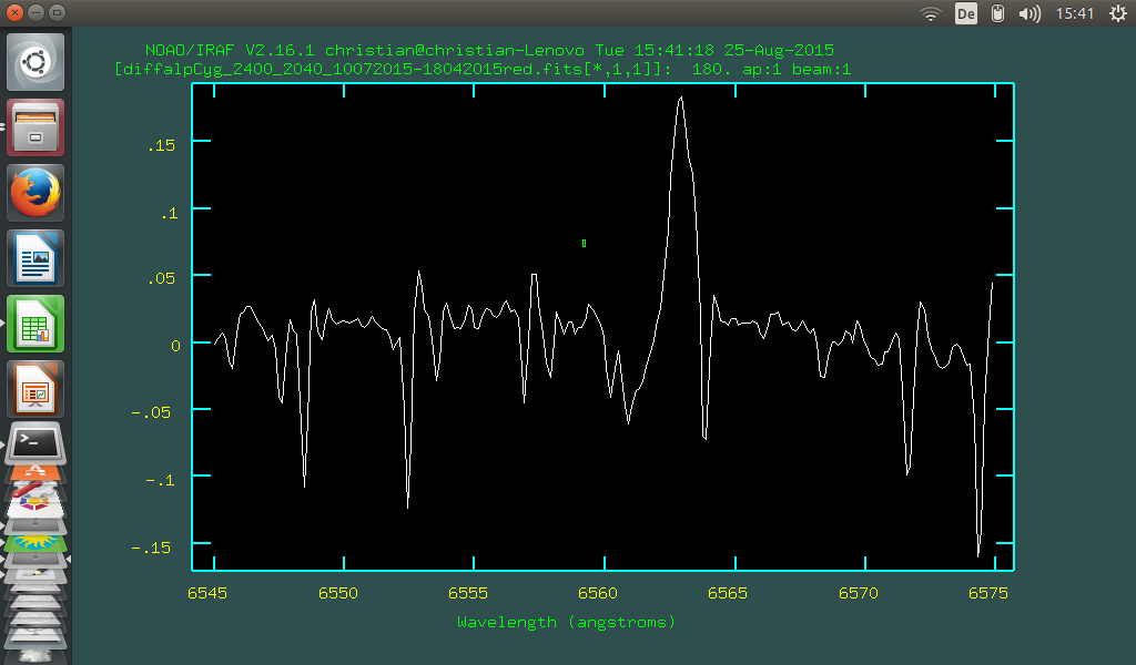

ich habe einfach die beiden oben gezeigten Spektren voneinander subtrahiert:
Es sieht so aus, als wenn eine rotierende Scheibe hinzugekommen wäre, die in den vor dem Stern liegenden Teilen absorbiert und sonst emittiert. So würde man wohl dieses Spektrum interpretieren, wenn es nicht die Differenz von zwei Spektren wäre.
DiffalpCyg_2400_2040_22-01_08_2015.png [ 18.82 KiB | 33642 mal betrachtet ]

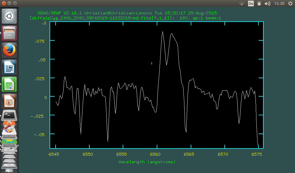

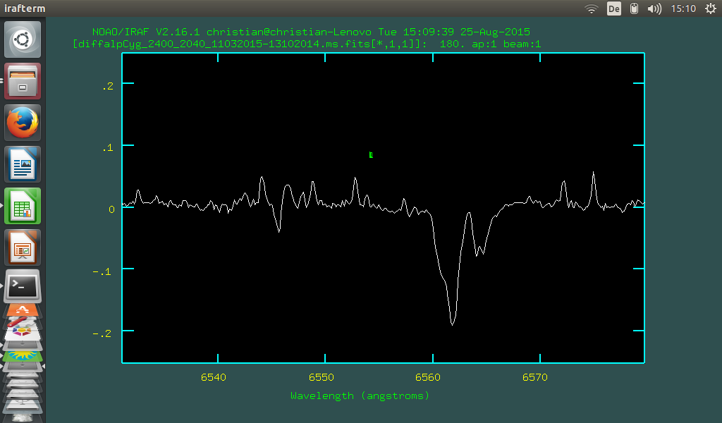

BeitragVerfasst: 25. August 2015, 21:25:30 PM
diffalpCyg_2400_2040_20150311-20141013.png [ 57.82 KiB | 33614 mal betrachtet ]
diffalpCyg_2400_2040_20150409-20150311.png [ 59.42 KiB | 33614 mal betrachtet ]
diffalpCyg_2400_2040_20150418-20150409.png [ 59.3 KiB | 33614 mal betrachtet ]
diffalpCyg_2400_2040_20150710-20150418.png [ 58.85 KiB | 33614 mal betrachtet ]
diffalpCyg_2400_2040_20150723-20150710.png [ 58.91 KiB | 33614 mal betrachtet ]
hier sind die Veränderungen seit dem 13.10.2014. Es wurde jeweils die Differenz zwischen einem Spektrum und seinem Vorgänger gebildet. Es folgen im nächsten Post die beiden restlichen Dateien, da die Anzahl pro Post mit 5 begrenzt ist.
Im ersten Bild verschwindet eine rotierende Scheibe, im zweiten kommt wieder eine hinzu. Im dritten und vierten Bild kommt eine Emissionslinie hinzu, im letzten eine Absorptionslinie. Wie bereits weiter oben gesagt, ist diese Interpretation nur rein rechnerisch und mit Vorsicht zu genießen.
Zuletzt geändert von Christian Netzel am 25. August 2015, 21:47:42 PM, insgesamt 1-mal geändert.

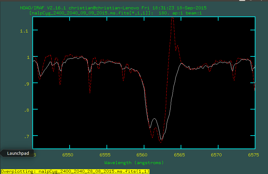

BeitragVerfasst: 18. September 2015, 19:02:54 PM

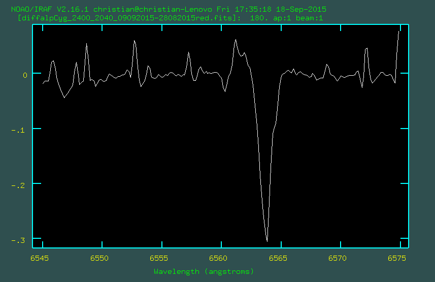

meine Beobachtungen sehen ähnlich aus wie die von Siegfried. Hier die Spektren vom 28.08.2015+09.09.2015 sowie die Differenzen zwischen den Spektren vom 28.08.2015 und 22.08.2015 bzw. vom 09.09.2015 und 28.08.2015. Man sieht, daß die Differenz zwischen dem 22.08. und dem 28.08 einer um den Stern rotierenden Scheibe entspricht und zwischen dem 28.08. und dem 09.09. die Emissionslinie praktisch wieder verschwunden ist. Natürlich können sich bei dieser Methode gegensätzliche Veränderungen innerhalb des betrachteten Zeitraums saldieren.
Durch die Differenzbildung werden übrigens die H2O-Linien teilweise eliminiert.
alpCyg_2400_2040_20150909+20150828.png [ 23.43 KiB | 33235 mal betrachtet ]

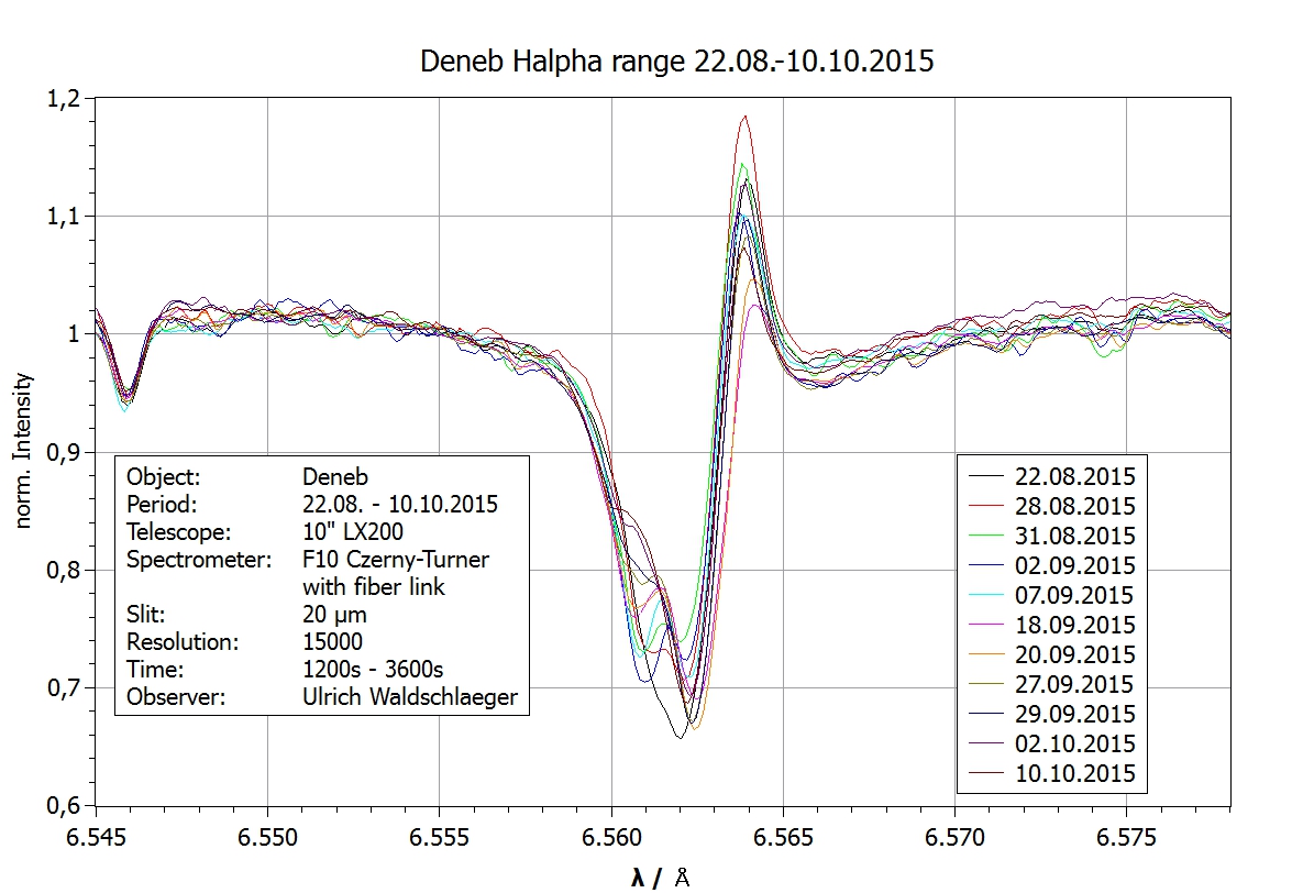

Hallo Deneb-Beobachter,
ich hatte im Sommer auch wieder angefangen, Deneb zu messen. Da ich sehen wollte, ob auch andere Spektralbereiche Variationen zeigen, habe ich an einigen Tagen größere Bereiche aus Teilstücken zusammengesetzt. Inzwischen ist eine ansehnlicher Datensatz entstanden. Die Auswertung hat sich gezogen und ist auch noch nicht abgeschlossen. Unten die gesamte Messserie (11 Dateien) vom 22.08. bis 10.10. und ein Gesamtspektrum vom 02.10.2015 als Farbgrafik. Schön wäre natürlich, wenn man verstehen würde was da passiert. Vielleicht sollte man auch mal in einer Tabelle auflisten, von welchen Tagen Spektren existieren. Sollte inzwischen für ein Movie reichen.
Ulrich

Hallo Ulrich,
Gratulation! Einen sehr wertvollen Datensatz hast Du da.
Welche Bereiche hast Du aufgenommen? Bei Deneb sind die Variationen in den Balmerlinien
und den beiden SiII Linien zu beobachten. H-alpha hat die stärkste Variation,
bei H-Delta ist sie kaum noch zu sehen.
Das gibt jede Menge Gesprächsstoff für Heppenheim! :)
Siegfried
