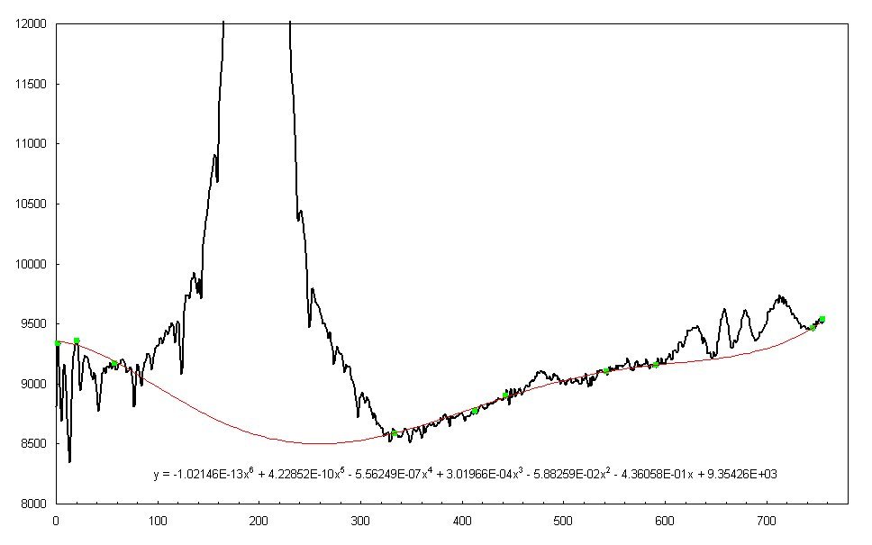

BeitragVerfasst: 24. September 2008, 10:47:05 AM
"Roland Bücke" schrieb:
hier zwei Vergleichsspektren. Die Aufnahme vom 16.09. ist ein vergrößerter Ausschnitt der Aufnahme, die ich hier schon eingestellt hatte.
Es sieht bei mir doch recht anders aus.
Hallo Roland,
deine Vergleichspektren waren Anlaß für mich, meine Reduktion zu überprüfen (siehe Anhang):
oberes Bild = nicht normiertes Summenspektrum
mittleres Bild = Ermittlung des Polynoms für den gewählten Abschnitt
unteres Bild = normiertes Spektrum des gleichen gewählten Abschnitts
Bereits im Rohspektrum sind ziemlich eindeutig die beiden besagten Emissionsflügel zu erkennen.
Das gewählte Polynom scheint gut geeignet, ohne diesen Befund zu verfälschen (hier habe ich mich bewusst zur Verdeutlichung auf den Bereich ab Pixel 400 beschränkt) .
Im normierten Spektrum werden die E-Flügel lediglich etwas deutlicher hervorgehoben.
Beste Grüße,
Ernst
Überprüfung.jpg [ 34.92 KiB | 5356 mal betrachtet ]
BeitragVerfasst: 24. September 2008, 18:39:25 PM
Beiträge: 503
Wohnort: Hamburg
Hallo Ernst,
die Gegenüberstellung unserer unnormierten (Roh)spektren zeigt schon überraschende Unterschiede bei der He6678 Linie, die ich mir noch nicht so richtig erklären kann. Eine Möglichkeit, die evtl. zu diesem Effekt führen könnte, ist die wesentlich geringere Auflösung meines Spektrographen in Verbindung mit dem geringeren S/N. Um dies zu klären werde ich an Deinem Spektrum einmal schrittweise auf rein numerischem Wege die Auflösung verringern und auch das S/N durch Überlagerung mit einem Zufallssignal das Rauschen variieren. Mal sehen, wie sich dies auf das doch recht komplexe Linienprofil auswirkt.
Im Falle, dass sich die Prognosen auf wolkenfreien Himmel bewahrheiten sollten, gehen natürlich Beobachtungen vor.
Roland

 Betreff des Beitrags: Be-Stern-Beobachtung 2007 und 2008
BeitragVerfasst: 01. Oktober 2008, 11:51:50 AM
Wenn Du Interesse hast, könnte ich dir im Gegenzuge meine letzten Spektren im unnormierten Zustand zuschicken, damit du diese nach deiner Methode auswerten kannst. Gerade was die geringe Streuung bei meiner Auswertung anbelangt, wäre dies interessant.
...hallo Roland,
vielen Dank für dein Angebot, doch ich möchte vorzugsweise erst bei diesem einen (meinem) Spektrum bleiben und in einem ersten Schritt unsere Stützstellen und Polynome vergleichen. Wie ich vorgegangen bin zeigt der Plot im Anhang.
Ernst
Plot_Stützstellen.jpg [ 49.28 KiB | 5320 mal betrachtet ]
BeitragVerfasst: 01. Oktober 2008, 23:24:04 PM
Beiträge: 503
Wohnort: Hamburg
Hallo Ernst,
das Spektrum, das du heute im Forum wegen der
Normierung vorgestellt hast, ist ein anderes als
das du mir vor ein paar Tagen zugeschickt
hattest. Kannst du mir sicherheitshalber noch
einmal eine Datei mit Angabe des Datums
zuschicken, damit wir das dann auch sicher
zuordnen können, wenn ich es zum Vergleich
ausgewertet habe? Vor allem, um die EW-Werte vergleichen zu können.
Roland
Am 11:53 01.10.2008 schrieben Sie:
...hallo Roland,
Ernst
