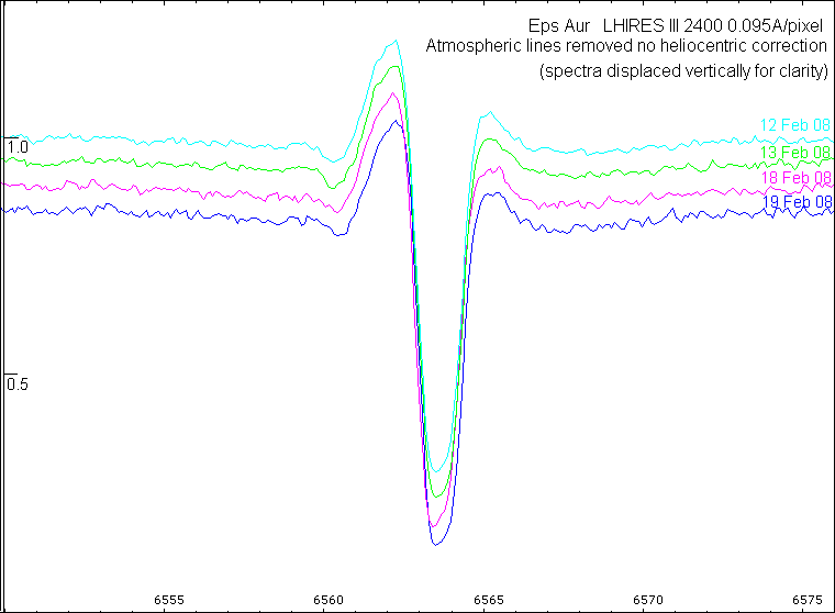

BeitragVerfasst: 26. Februar 2008, 00:58:55 AM
Some recent measurements of Eps Aur H alpha at R ~18000
Best Regards
epsaur_12-19Feb08.png [ 11.09 KiB | 2999 mal betrachtet ]

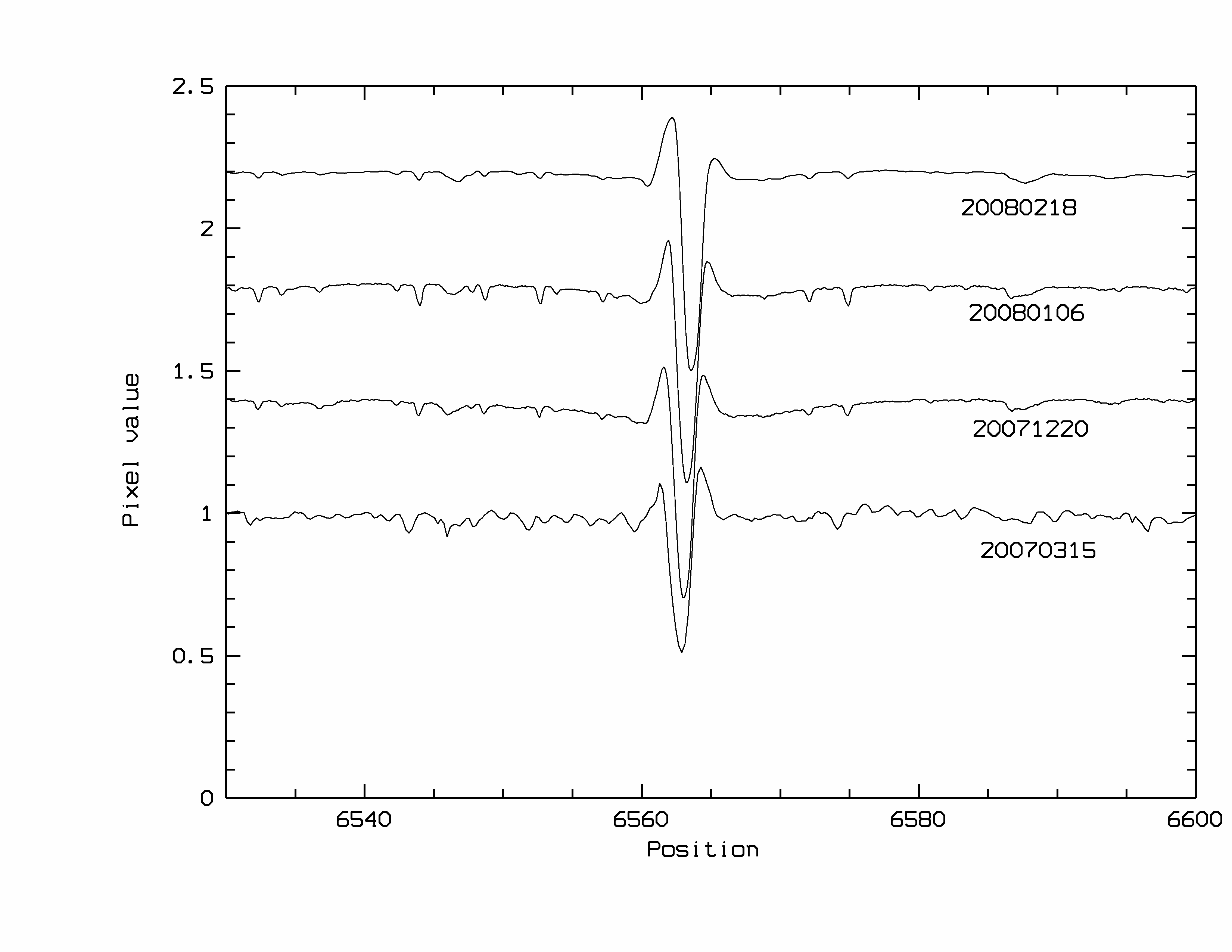

 Betreff des Beitrags: LVP eps Aur HI6563
BeitragVerfasst: 27. Februar 2008, 01:05:30 AM
Hallo Robin and other interested friends,
in the annex some Ha-spectra of the last 10 months. There is a increasing EW of the Ha absorption core and a "V/R" variability of the emission wings. The line profile (LP) shows a character of "shell"absorption in the core.
What is happening?
Is there a constant emission (like a gauss profile in emission) which is intersected by the shell absorption of disk or ring like material around the primary?
Moves the Ha absorption core to the red side?
Or moves the emission to the left side?
Or are the emission wings contributions of gas volumes without any correlation in space, but inside the shell/disk/ring?
I'm now observing the absorption core doppler shifts (+/- 3 km/s). The last 6 weeks there is no signifikant shift of the minimum of the absorption core to detect.
This star is a mysterious object !!!
best regards
epsAur_LPV.png [ 253.37 KiB | 2982 mal betrachtet ]

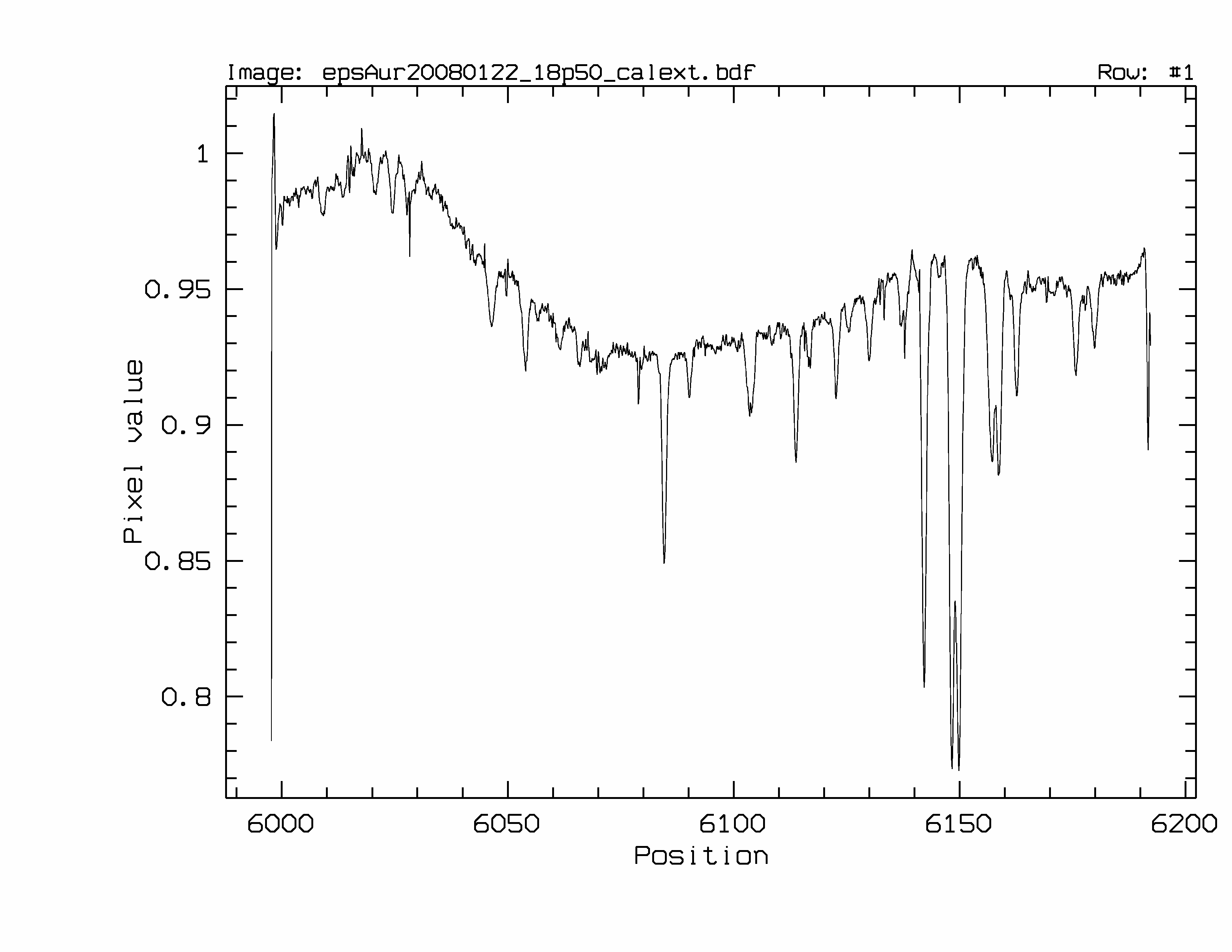

BeitragVerfasst: 08. März 2008, 01:30:08 AM
einige Linien im beiliegenden nicht-normierten Spektrum von eps Aur sind mir unbekannt. Ich weiß sie nicht zuzuordnen. Vor allem die kräftigen Absorptionen bei 6142 (Be ?), 6149 (Hg ?) und 6157 (TiO ?).
Kann jemand helfen?
epsAur20080122_18p50_calext.png [ 295.3 KiB | 2904 mal betrachtet ]
BeitragVerfasst: 11. März 2008, 09:53:16 AM
Beiträge: 503
Wohnort: Hamburg
es könnte sich meiner Ansicht nach in allen drei Fällen auch um Fe I handeln. Du müsstest mal die von der Dopplerverschiebung bereinigten Wellenlängen ermitteln, damit man etwas genauer nachsehen kann.
Roland
