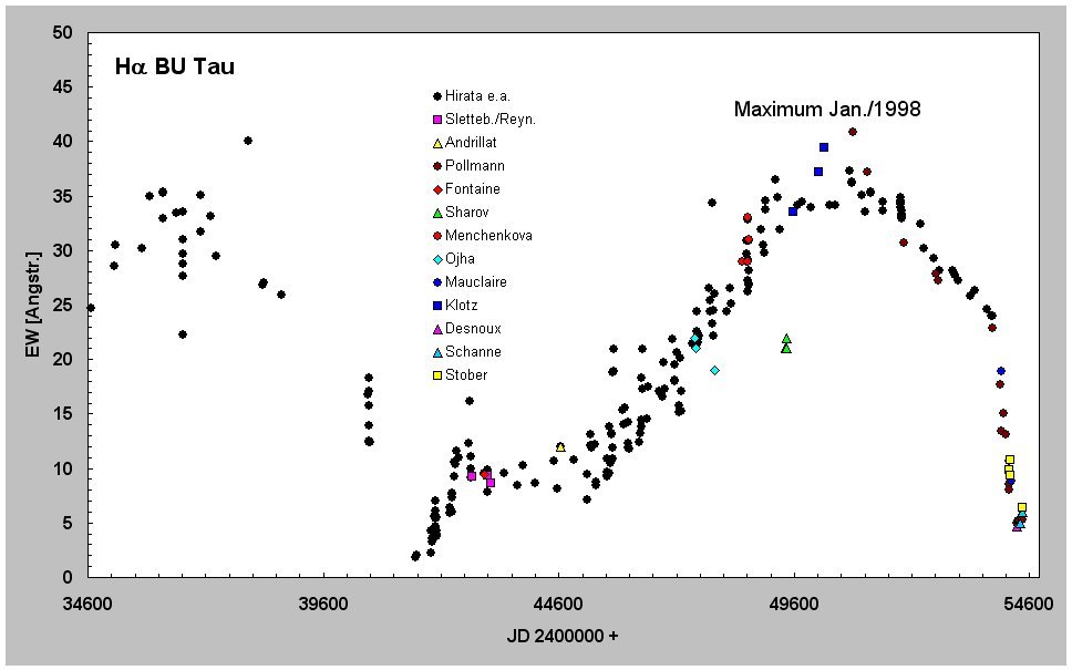

Hallo Ernst, anbei das Spektrum von Pleione, leider mit zu geringem S/N. Aber es ist deutlich, dass jetzt ein shell-Spektrum erreicht ist (F/Fc der zentralen Depression unter 1).
vielen Dank für die Messung.
Im angehängten Plot ist sie eingetragen.
Ernst
28tau.jpg [ 67.15 KiB | 17173 mal betrachtet ]

Ob das Minimum durchschritten ist, möchte ich an Hand des bisherigen Monitorings aber noch nicht behaupten (Anhang).
Eventuell wird dies gegen Ende der Sichtbarkeitsphase etwas deutlicher.

das angehängte Monitoring mit deiner eingefügten Messung zeigt, dass dein EW-Wert ganz gut passt.
Ausserdem scheint es tatsächlich so zu sein, dass das Minimum durchschritten ist, wie Lothar vermutete.

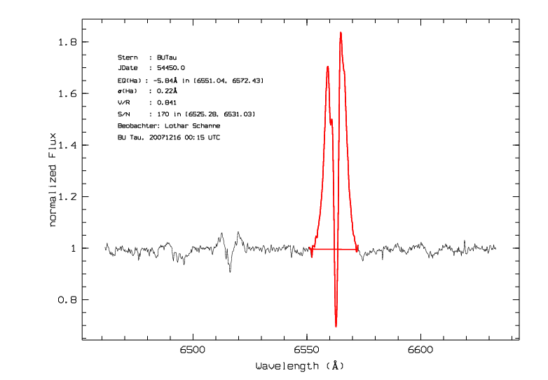

BeitragVerfasst: 19. Januar 2008, 13:09:50 PM
Hallo Ernst,
anbei das von mir am 16.12.07 um 00:15 UTC gemessene Spektrum, ausgewertet mit OPA/MIDAS.
EW -5,84 -+0,22 Angström.
Weitere Daten im Bild.
Lieber Gruß
BU Tau 20071216 opa.png [ 26.01 KiB | 16250 mal betrachtet ]
BeitragVerfasst: 19. Januar 2008, 13:15:48 PM
EW -5,84 -+0,22 Angström.r
Oh je, jetzt habe ich das Spektrum zweimal ausgewertet und hier eingestellt. Na, macht nichts. Sagt auch was über die Reproduzierbrakeit von solchen Auswertungen aus. Bin zufrieden damit :wink: .

Hallo Ernst, anbei das von mir am 16.12.07 um 00:15 UTC gemessene Spektrum, ausgewertet mit OPA/MIDAS. EW -5,84 -+0,22 Angström.
...das hattest schon einmal überstellt, damals aber mit EW=6.0 !!
Ernst
 Betreff des Beitrags: Re: 28 Tau
BeitragVerfasst: 19. Januar 2008, 16:52:54 PM
Ernst
Passt doch, ist innerhalb der statistischen Fehlergrenzen. Das reicht mir.

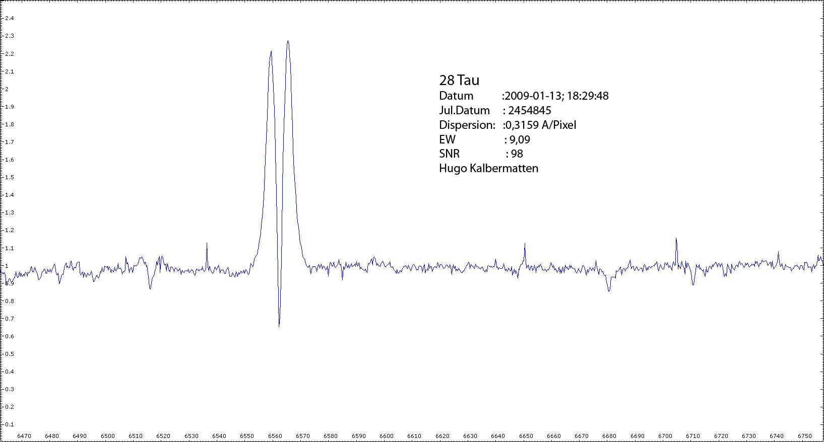

BeitragVerfasst: 20. Januar 2009, 18:06:01 PM
Registriert: 17. Dezember 2006, 13:14:55 PM
Beiträge: 101
Wohnort: Bitsch /Schweiz
Hallo zusammen
Hier mein aktuelles Spektrum von 28 Tau.
Gruss
Hugo
28tau_norm-2.jpg [ 109.62 KiB | 15090 mal betrachtet ]
