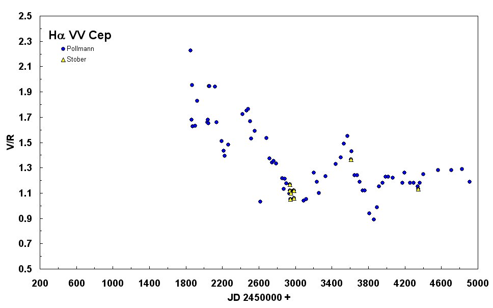

deine Beobachtungsbeiträge seinerzeit an VV Cep waren ausserordentlich hilfreich (siehe angehängte Plots).
Auf Basis dieser, unserer gemeinsamen V/R-Daten konnte eine Periodenanalyse vorgenommen werden (in der der Langzeittrend im V_R-Plot vorher abgezogen worden ist).
Natürlich ist diese Analyse noch sehr unvollkommen und bedarf unbedingt noch weiterer V/R-Messungen in den kommenden Jahren (du weißt, die Orbitalperiode dieses Doppelsterns liegt bei 20 Jahren).
Vor diesem Hintergrund wäre es weiterhin sehr hilfreich, wenn du hin und wieder, so wie früher, ein Spektrum dieses Sterns aufnehmen könntest.

V_R.jpg [ 45.24 KiB | 1485 mal betrachtet ]
Periodenanalyse.jpg [ 123.58 KiB | 1485 mal betrachtet ]
