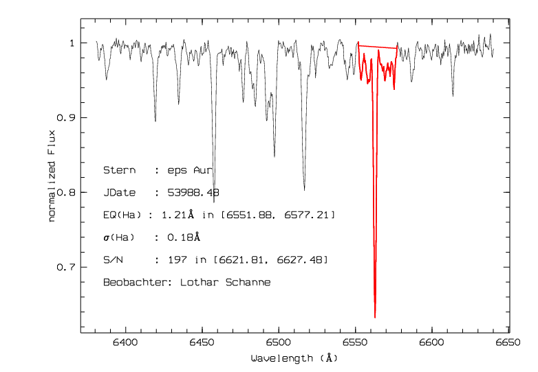

Die Halpha-Linie ist zur Zeit in reiner Absorption zu sehen.
epsAur_Ha_20060909.png [ 29.97 KiB | 6267 mal betrachtet ]
epsAur_Ha_20060921.png [ 24.38 KiB | 6267 mal betrachtet ]

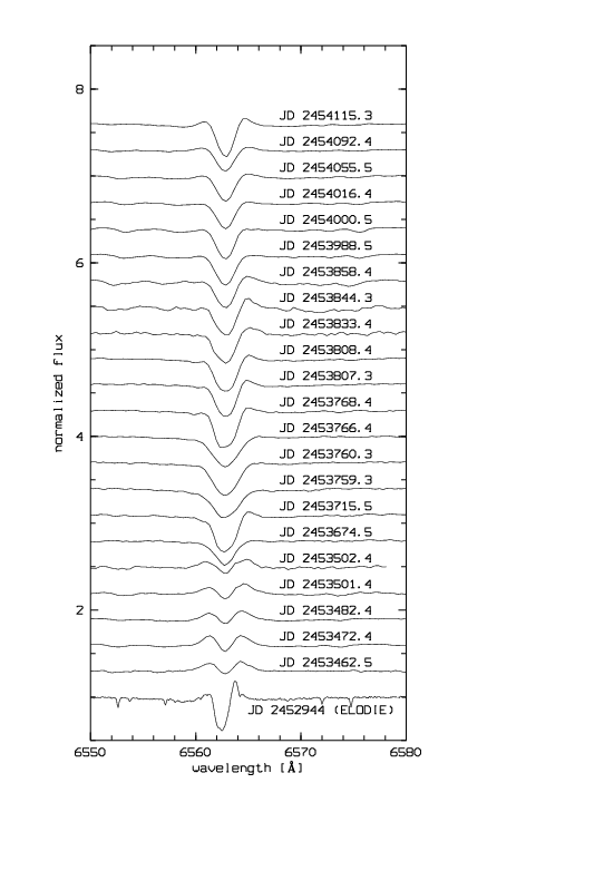

in der Anlage die H_alpha-Linien-Profile von eps Aur in der Übersicht. Es tut sich immer etwas. Derzeit baut sich nach 2 Jahren wieder ein 'blue emission wing' auf.
Liebe Grüsse
Dateikommentar: Zeitserie der H_alpha Linie von eps Aur (1.4.2005 bis 14.1.2007)
postscript.png [ 38.56 KiB | 6134 mal betrachtet ]

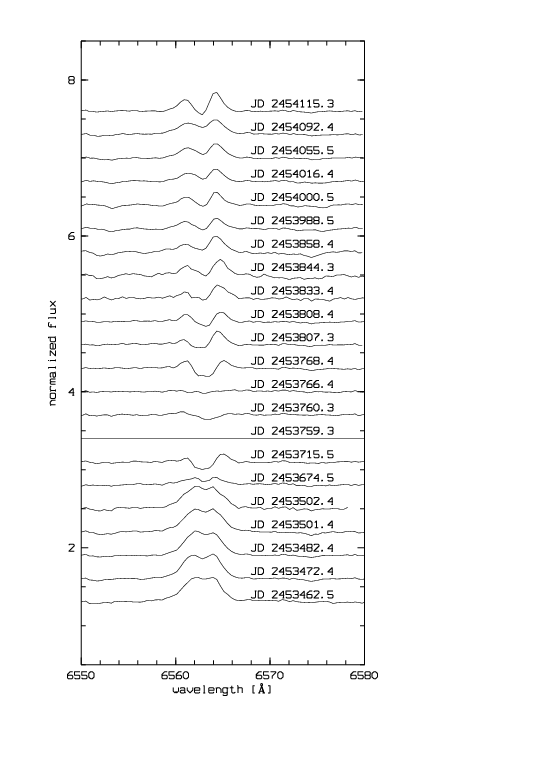

BeitragVerfasst: 01. Februar 2007, 23:50:10 PM
In der hier gezeigten Abbildung sind Differenzspektren gezeigt. Sie wurden erzeugt aus der Differenz zwischen der "reinen" Absorptionslinie vom 23. Jan. 2006 (JD 2453759) und der gemessenen Linien.
Dahinter steckt ein Arbeitsmodell, das davon ausgeht, dass die photosphärische Halpha-Absorptionslinie durch Emissionen ausserhalb (über) der Photosphäre teilweise aufgefüllt wird. Wenn die Referenzlinie von JD 2453759 der photosphärischen Absorption nahe kommt, zeigen die Differenzspektren diese Emissionen im Umfeld des Überriesen.
Diese als "reine" Absorptionslinie gewählte Linie zeigt keinen auffälligen Emissionsflügel, ist aber nicht ganz symmetrisch. Wahrscheinlich enthält sie doch etwas rotseitige Emission. Habe aber im Momen leider keine bessere zur Verfügung.
Ausserdem ist auch nicht klar, ob die variable Absorptionsstärke (EW des Aborptionskerns der Linie) nur durch überlagerte Emissionen scheinbar verändert wird oder ob auch Selbstabsorption noch weiter "draussen" eine Rolle spielt. Die Linienprofile machen auf der roten Seite häufig einen starken Eindruck in Richtung shell-Spektren. Das wäre dann eine alternative Erklärung für die Variabilität: Die selbstabsorbierende Säulendichte variiert. Und dann haben wir 3 Effekte, die sich überlagern: Konstante photospärische Absorption, variable Emissionen und variable Selbstabsorption in der shell. Wenn Selbstabsorptiion in einer shell existiert, wird sie aber nicht durch einen expandierenden Sternwind erzeugt. Denn sonst müsste sie gegenüber den anderen photosphärischen Linien dopplerverschoben sein.
Wäre für Diskussionsbeiträge dankbar.
Bitte beachten, dass die Emissionen sehr schwach sind. Das F/Fc der Emissionsmaxima liegt um 1,1. Das ist eine ganz andere Grössenordnung wie das, was wir von unseren Be-Sternen gewohnt sind.
Liebe Grüsse
Dateikommentar: Differenzspektren, gebildet als Differenz zwischen den oben dargestellten Spektren und dem Spektrum vom 23. Januar 2006 (JD 2453759)
Hadiffplot.png [ 35.81 KiB | 6121 mal betrachtet ]

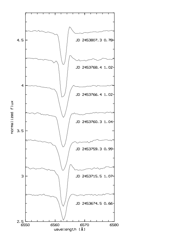

BeitragVerfasst: 03. Februar 2007, 18:42:43 PM
Hallo Freunde,
will die Diskussion (bisher ja mehr ein Monolog) noch etwas weiter führen:
Aus den Differenzspektren kann man unterschiedliche Komponenten erkennen:
  1. Eine etwa symmetrische Emission "weit innen" (Maxima ca. 80 km/s links- und rechtsseitig der Absorptionsmitte). Diese ist bisher nur im Frühjahr 2005 aufgetreten. Nach meiner Literaturkenntnis hat bisher auch sonst niemand über diese Ha-Linienprofile bei eps Aur berichtet.
  2. Die bei Überriesen häufigen blue und red wings weiter "aussen". Diese sind bei den Differenzspektren ab JD 2453715 unterschiedlich deutlich zu sehen. Die Maxima liegen 100 bis 160 km/s, typischerweise ca. 120 km/s, rot- und rechtsseitig der Absorptionsmitte.
  3. Variable Absorptionsstärken (variable Tiefe der Depression und Fläche (EW) ).
In der beiliegenden Grafik sind 7 Ha-Profile aus dem Zeitraum 30.Okt. 2005 bis 13.März 2006 übereinander geplottet. Rechts neben dem JD steht die jeweilige EW der zentralen Depression (Absorption). Die Variation des roten Emissionsflügels, aber auch der Tiefe des Profils (EW) ist zu sehen. Wenn der Emissionsflügel deutlich ist, ist der Intensitätsabfall an seiner blauen Kante schroff ("shell").
Meine momentane (sicher nicht gefestigte) Interpretation der Vorgänge:
  1. Konstante photosphärische Absorption.
  2. Zusätzlich variable chromosphärische Absorptionen (bei Überriesen häufig)
  3. Normale ("äussere") Emissionen durch in der Sichtlinie fallende und steigende Emissionsbereiche über der Photospäre (bei Überriesen häufig).
  4. Frühjahr 2005 vorübergehende Ausbildung (oder Anregung) eines emittierenden äquatorialen rotierenden Gas"rings" um den Stern (Abstand 2-3 Sternradien), der sich bis Okt. 2005 wieder aufgelöst hat (oder nicht mehr erkennbar emittiert).
Die Interpretation ist wohl etwas spekulativ, aber dafür ist ja unser Forum da.
Eure Meinung dazu interessiert mich !
Liebe Grüsse
Dateikommentar: H_alpha Linienprofile von eps Aur 30. Oktober 2005 bis 13. März 2006
epsAur_HaLP_Okt2005bisMaerz2006.png [ 26.24 KiB | 6106 mal betrachtet ]

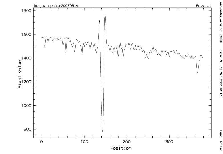

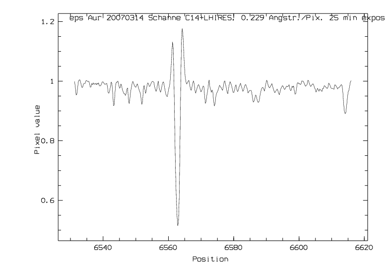

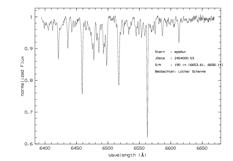

und so sieht das Roh- und das normierte Spektrum von eps Aur aus, wenn ich das C14 mit dem Lhires (2400er Gitter) verwende. R ca. 10.000. 25 min. Belichtung (5x300s).
Rohspektrum: epsAur20070314_raw.png
normiertes und kalibriertes Spektrum: epsAur20070314_norm.png
Siehe auch Beitrag von Berthold vom 12. März.
Liebe Grüsse

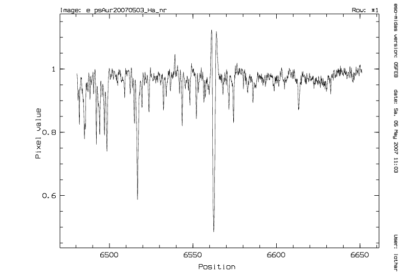

BeitragVerfasst: 05. Mai 2007, 13:21:18 PM
habe mir eine Nova 1603 angeschafft.
Hier das erste Spektrum mit dieser Kamera.
Schlecht war die starke durchziehende Bewölkung, weshalb das S/R relativ gering ist (nur 2 x 5 min Belichtung). Musste wegen der Bewölkung abbrechen. Interessanterweise sieht die nachführende ST-4 den Stern noch und führt exakt nach, wenn ich den Stern mit blossem Auge wegen der Bewölkung nicht mehr sehe. Das hatte mir auch Berthold schon von seiner Apparatur berichtet.
Erfreulich: Ich bekomme den CCD-Chip besser in den Fokus des Spektrographen (Lhires, 2400 l/mm Gitter), weshalb die Aufnahmen schärfer sind (FWHM der Wasserlinien 0,5 Angström). Und natürlich ist der erfasste Spektralbereich im Vergleich zur Audine (mit Kodak KAF 401E) verdoppelt.
Beste Grüsse
