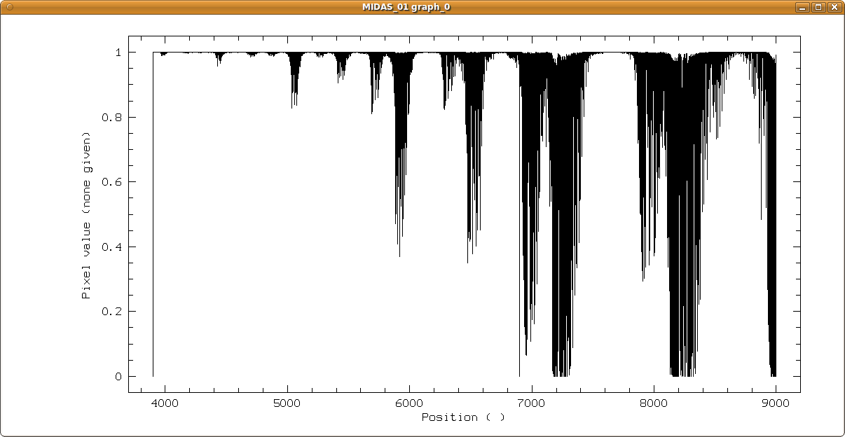

Nur weil's mich freut, hier ein Plot des Sauerstoffspektrums, gerechnet
mit lblrtm, in ein Bild einer Schrittweite von 0.001 Angström verwandelt
mit Midas.
Das komplette Spektrum von 3700 bis 9000 A ist auch als 1D-Fits (21MB)
zu haben.
günter
O2.png [ 15.06 KiB | 6163 mal betrachtet ]

BeitragVerfasst: 11. April 2012, 19:39:13 PM
Lieber Günter,
sieht ja toll aus.
Hast du eine Information über die Breite der Linien? Die FWHM? Ist die berechnete mit gemessenen hochauflösender Spektrographen identisch?
Ich ziehe mir das fits auch von deiner webpage. Kann man immer mal gebrauchen (wie Hinkelsteine) :D

BeitragVerfasst: 11. April 2012, 20:39:01 PM
Beiträge: 839
Lieber Lothar,
die Linien werden aus den Einsteinkoeffizienten A und B berechnet. Dabei
wird auch die Empfindlichkeit der Koeffizienten für Druck und Temperatur
berücksichtigt und noch allerhand mehr, was ich aber nicht verstehe.
Die Wellenlängen gelten in diesem Spektrum übrigens für 15°C, 900hPa und
50% rel. Luftfeuchtigkeit.
günter

BeitragVerfasst: 12. April 2012, 10:28:06 AM
Registriert: 17. Dezember 2006, 13:16:50 PM
Beiträge: 213
Hallo Günter,
die Berechnung erfolgt anhand der tabellierten Linienposition (Spalte 2 in HITRAN-Files), der Linienstärke (bei 296K, Spalte 3),
der Selbst- und Fremdverbreiterung (Spalten 5+6) und deren T-Abh (Spalte 8) sowie der Höhe des Niveaus über dem Grundzustand
(Spalte 7). Schliesslich gibt es noch die Druckverschiebung der Linie (Spalte 9).
Weiters benötigt man als globale Info die Zustandssumme des Moleküls (enthält die Info, wie sich der Grundzustand bei steigender
Temperatur entvölkert). - Bis dahin ist die Sache recht dröge. Kompliziert wird es erst, wenn man Abweichungen von der in HITRAN
benutzten Linienform (Voigtprofil) und sog. Line-Mixing Effekte berücksichtigen will. Glaube nicht, dass lbltrm solche Effekte berücksichtigt.
Frank

 Betreff des Beitrags: Sauerstoff mit lblrtm
BeitragVerfasst: 12. April 2012, 11:18:24 AM
Beiträge: 213
die Linienpositionen sind letztendlich das Ergebnis von Labormessungen mit sehr hochauflösenden FTIR-Spektrometern. Es wird dann
eine Art quantenmechanische "Ausgleichsrechnung" gemacht, um aus den Spektren optimale Linienpositionen und -stärken zu gewinnen,
und um aufzuklären, welchen Übergang man im Spektrum beobachtet (Quantenzahlen, Anregungsenergie). Durch "Ab initio" Rechnungen,
also sozusagen freihändig, ohne Hinzunhame von Messungen, kann man so genaue Positionen wie in HITRAN angegeben nicht gewinnen.
Das man sich so um diese Linienparameter bemüht, hat vor allem mit der atmosphärischen Fernerkundung zu tun, wenn man zB etwas
über Quellen und Senken langlebiger Treibhausgase lernen will, muss man deren (entlang des Sehstrahles gemittelten) Mischungsverhältnisse
im Subprozent-Bereich genau messen. (Übrigens dient dann oft der Sauerstoff zur Bestimmung der beobachteten Luftmenge, denn das
O2-Mischungsverhältnis ist sehr genau bekannt und kaum variabel)
Frank

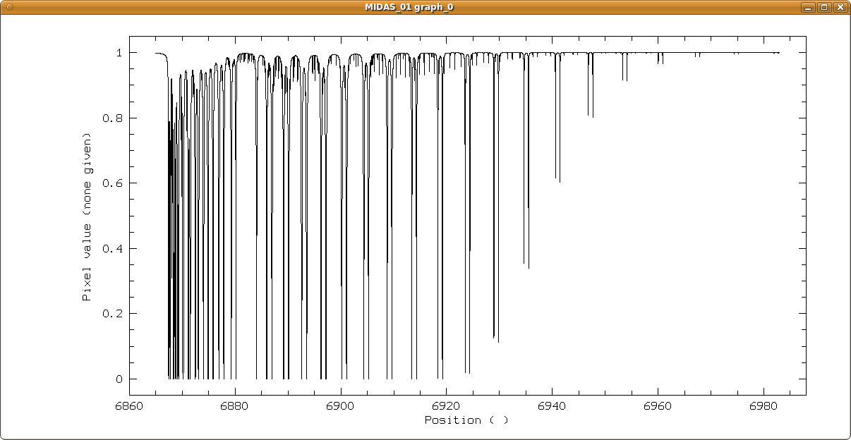

BeitragVerfasst: 12. April 2012, 17:16:03 PM
Beiträge: 839
Und zum Abschluss noch ein Ballon Wasserdampf:
www.spektros.de/WaterVapour.fits
Das mache ich übrigens um später mal aus den Sternspektren die Signatur
des Wasserdampfs wieder herauszurechnen.
günter
Wasserdampf.png [ 14.91 KiB | 6080 mal betrachtet ]
