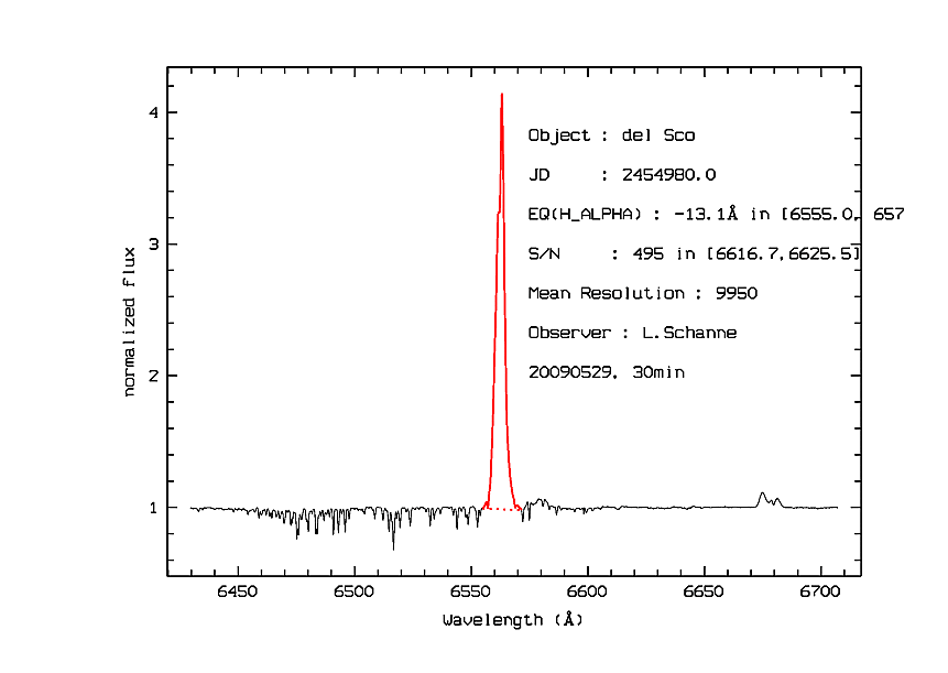

BeitragVerfasst: 30. Mai 2009, 12:19:57 PM
das Spektrum von der vergangenen Nacht (optimale atmosphärische Bedingungen: kühl, trocken, gutes seeing) siehe Anlage.
Das ist gemessen mit einem 1800 g/mm Gitter (0,2 Angström/Pix)! Die aus den FWHM der Neonlinien des Kalibrierspektrums berechneten Auflösungen (R) siehe die Grafik.
Lo
delSco_20090529_Ha_nor.gif [ 16.82 KiB | 38685 mal betrachtet ]
resol.gif [ 14.3 KiB | 38685 mal betrachtet ]

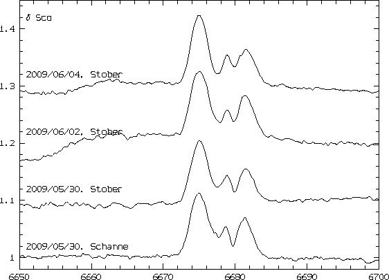

Inzwischen sind einige neue Spektren von Berthold in der Datenbank. Anbei ein Overplot der aktuellen Spektren. Interessant ist, dass der Peak in der Mitte (verglichen mit dem Peak rechts), in der Stärke zu variieren scheint, ohne dass sich die Radialgeschwindigkeit wesentlich ändert. Es wäre interessant, das weiter zu verfolgen. Daraus kann man eventuell ableiten, wie diese Peaks entstehen.
Herzliche Grüße,
Otmar
deltasco.png [ 3.39 KiB | 38531 mal betrachtet ]

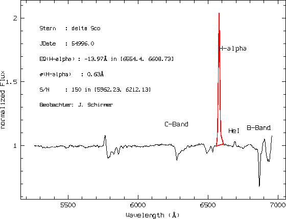

BeitragVerfasst: 17. Juni 2009, 21:04:16 PM
Beiträge: 217
Wohnort: Harsefeld
Hallo zusammen!
Bei gutem Himmel, trockener Luft und nun wieder mit der bewährten Kamerasoftware konnte ich in der Nacht von Samstag auf Sonntag meine Messungen an delta Sco wiederholen. Das Ergebnis zeigt das angehängte Bild. Die Kalibration ist zwischen dem B- und C-Band recht genau, blauseitig wird sie schwächer. Dieses Ergebnis ist weitaus verlässlicher als das zuvor eingestellte.
Aufnahme: 10 x 20 s mit Alphamaxi (OES), 30°-Objektiv-Rundprisma F2 am FL102S-Refraktor.
Auswertung: MIDAS
Das Datum ist MJD!
Auch die HeI-Emission ist schon gut zu erkennen, aber ebenso wie H-alpha nicht weiter aufgelöst.

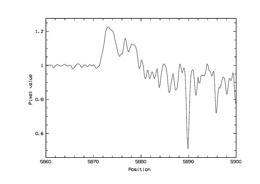

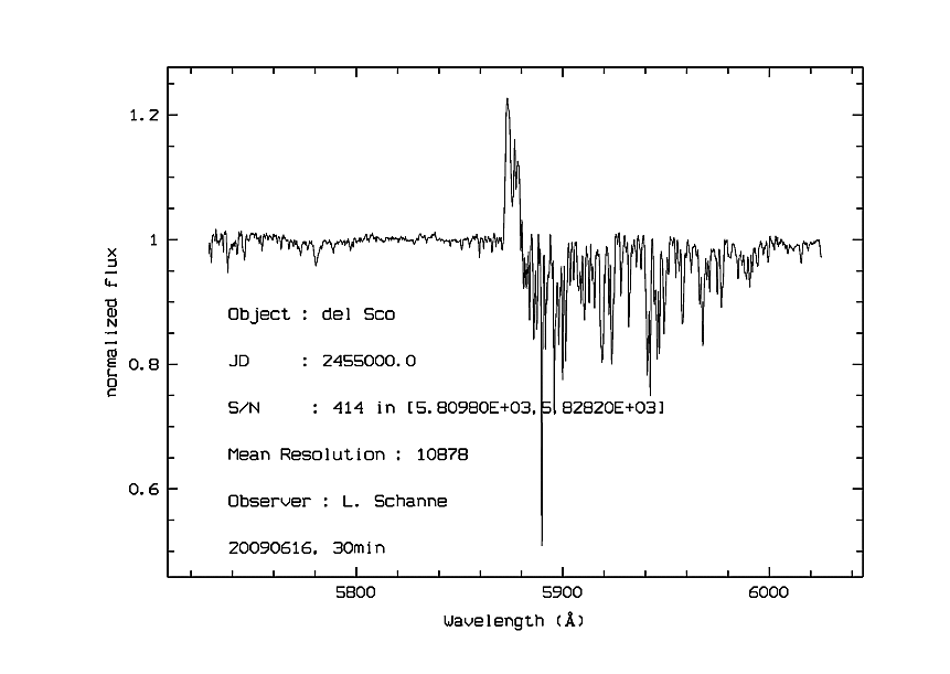

BeitragVerfasst: 17. Juni 2009, 22:59:05 PM
Hallo Jörg,
du siehst auch die HeI 5876-Emission. Diese Linie zeigt die gleiche Struktur (zur Zeit ein triple-peak Linienprofil) wie die HeI 6678-Linie, wie die beiden Grafiken im Anhang belegen (unterschiedliche Maßstäbe in der Wellenlänge).
Wenn du noch höheres S/N erzeugen kannst (z.B. 400), dann würdest du auch noch weitere sehr schwache Emissionen sehen, wie z.B. die Si 6347.
Lieber Gruß
Lo
delSco_HeI5876_20090616_nr.gif [ 23.89 KiB | 38418 mal betrachtet ]
delSco_HeI5876_20090616_gross.gif [ 14.4 KiB | 38418 mal betrachtet ]
BeitragVerfasst: 18. Juni 2009, 20:21:37 PM
Beiträge: 217
Wohnort: Harsefeld
Salü Lothar,
vielen Dank für diesen Hinweis. Nun bin ich sicher, dass es sich um die HeI-Linie handelt. Somit kann ich sie zur Verbesserung der Kalibration in diesem Spektrumsabschnitt verwenden. Damit würde dieses ganze Linienpaket dort etwas nach Rot rutschen.
Um was für Linien handelt es sich bei dieser Sammlung? Von der Wellenlänge her könnte Natrium dabei sein, aber dessen Linien tauchen doch in einem B-Spektrum noch nicht so deutlich auf.
Sind die von dir genannten Si-Linien vielleicht schon diese kleinen Erhöhungen rechts im Auslauf des C-Bandes? Grundlage des Spektrums sind zehn Aufnahmen zu je 20 s. Durch mehr Aufnahmen könnte ich das S/N sicher noch verbessern. Aber wie ich auf 400 kommen kann ist mir nicht klar.
Und um was für Linien handelt es sich gleich links von der H-alpha-Linie? Ich gehe einmal davon aus, dass die wirklich vorhanden sind, weil sie auch auf früheren Aufnahmen sichtbar sind.
Schöne Grüsse
von
Jörg!
BeitragVerfasst: 18. Juni 2009, 20:43:35 PM
Salü Lothar,
Hallo Jörg,
da sind die Na-Linien mit dabei (die sind aber interstellaren Ursprungs und nicht vom Be-Stern stammend). Das Na-Dublett ist bei deiner Auflösung allerdings mit terrestrischen Linien überlagert. Das ist in meinem Spektrum dieser Wust von Linien oberhalb von 5900 Angström. Die eine Na-Linie bei 5890 siehst du in meinem Spektrum als scharfe Linie, die am weitesten nach unten reicht.
Vermutlich ja ! Besser siehst du das erst bei höherem S/N.
10x20s=200s. Um auf 400 zu kommen brauchst du dann etwa 10 mal längere Belichtung. Ich habe 30 min = 1800s belichtet. Da würden wir uns beide mit S/N bei 400 treffen.
Ich fürchte, dass die linke Dicke ein Artefakt ist. Dort sind nur Wasserlinien, die ich aber nicht so kräftig erwarten würde. Vielleicht hast du da ein Staubkorn auf dem Deckglas der CCD?
Liebe Grüße
Lo

BeitragVerfasst: 19. Juni 2009, 16:34:04 PM
Die Projektseite von Anatoly für del Sco ist hier zu finden:
http://www.uncg.edu/~a_mirosh/Delta_Sco/
Lo
BeitragVerfasst: 20. Juni 2009, 19:23:08 PM
Beiträge: 217
Wohnort: Harsefeld
im Schweizer Spek-Forum habe ich gelesen, das für die Berechnung der EW der H-alpha-Linie von delta Sco für das H-alpha-Monitoring der Integrationsbereich von 6545 A bis 6580 A reicht. Ist das ein allgemein anerkannter Wert?
Wenn ich dieses 35 A breite Auswertungsfenster verwende, komme ich im Durchschnitt auf einen EW-Wert von 11,8 A +-0,3 A, also ein wesentlich geringerer Wert als zuvor von mir hier mitgeteilt.
Durch Hinzunahme von vier weiteren 25 s belichteten Aufnahmen (kurz nach den 20s-Aufnahmen gewonnen) und sorgfältigster Normierung, konnte ich zusätzlich ein S/N von 227 erreichen.
Wie du siehst, Lothar, arbeite ich mich langsam auf die 400 zu. Ich habe den Bereich der H-alpha-Linie einmal vergrössert, konnte aber keine Struktur in der Linie nachweisen. Bei 2,7 A/Pix und einer Auflösung von rund 550 an dieser Stelle dürfte das auch kaum gelingen.
Schöne Grüsse
von
Jörg!
Schöne Grüsse
von
Jörg!
BeitragVerfasst: 20. Juni 2009, 19:50:42 PM
Hallo Jörg,
das Integrationsintervall hatte wohl mal Ernst mit Anatoly abgestimmt. Das ist nicht allgemein anerkannt und auch nicht für alle Be-Sterne gültig, sondern einfach eine bilaterale Konvention für Ha von del Sco. Es ist schon sinnvoll, wenn man die Integration immer im gleichen Intervall integriert.
Die EW hängt schon etwas vom Intervall ab. Aber in deinem Falle hängt es wohl auch mit der Normierung zusammen. Dein in obiger Grafik dargestelltes Quasikontinuum ist im Bereich der Ha durch den benachbarten Artefakt deformiert..
Prima.
Nochmals prima. Aber du brauchst die da nicht sklavisch dran zu halten. Je höher das S/N desto verlässlicher das Spektrum.
Nein, das ist nicht zu erwarten. Aber in oben dargestellter Grafik bekommt man den Eindruck, dass da noch was drin ist. Aber das hängt immer vom gewählten Wellenlängenmassstab ab. Deshalb vorsichtshalber immer mal mit der elektronischen Lupe nachschauen.
Liebe Grüße
Lo

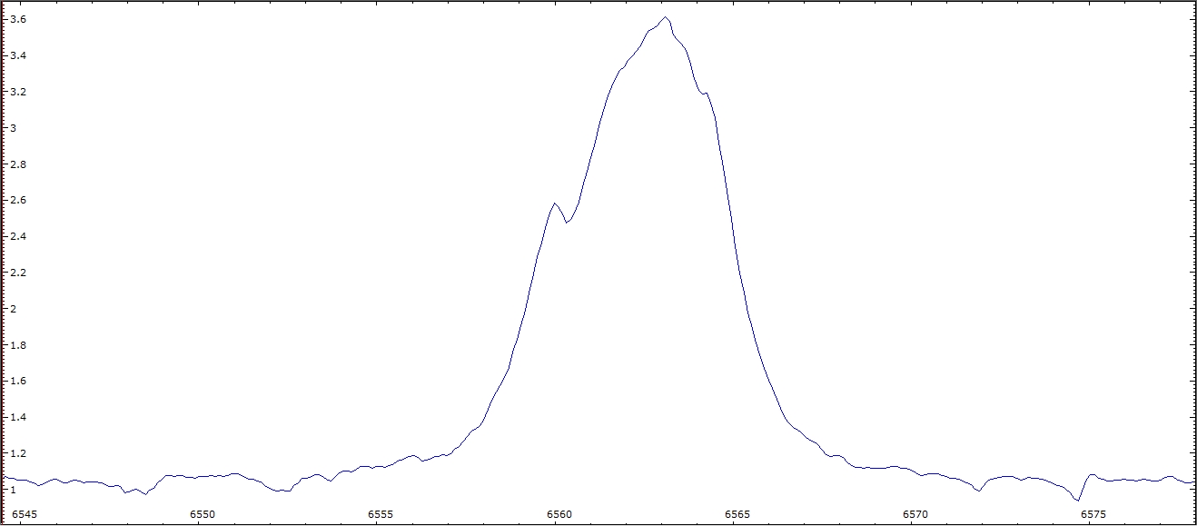

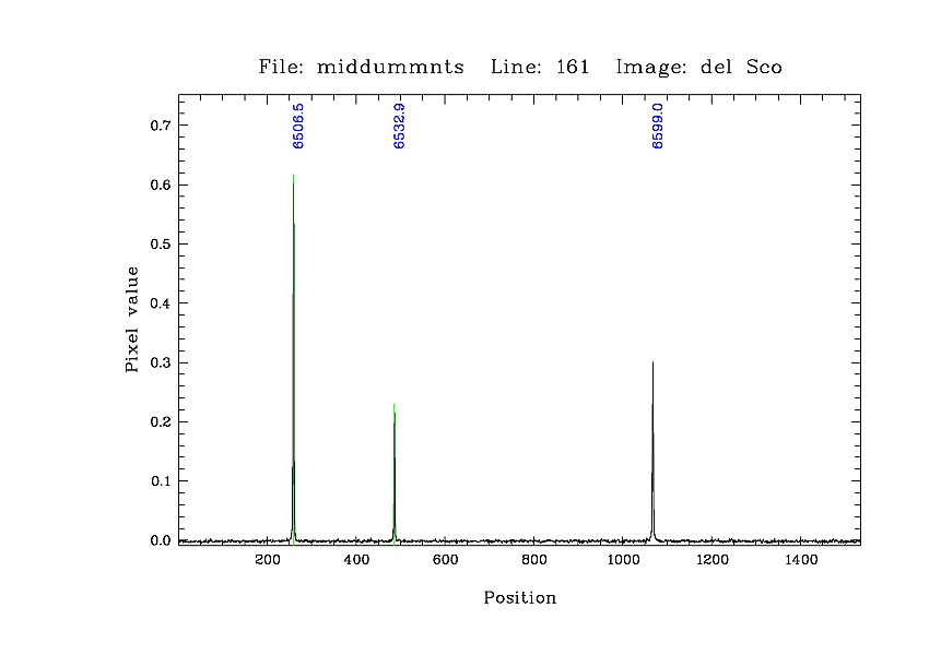

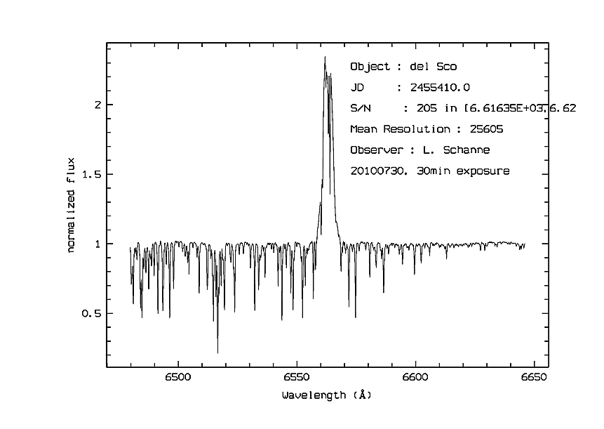

BeitragVerfasst: 31. Juli 2010, 19:16:16 PM
nach einigen Frustschüben mit meinem Echelle-Prototyp gestern Abend musste ich noch ein Erfolgserlebnis haben. Also habe ich meinen guten altgedienten Lhiress III installiert und schnell noch del Sco aufgenommen, so lange es gerade noch ging. Er stand schon sehr tief.
Mit einem 20 um Spalt und Seeingscheibchen von ca 60 bis 70 um verliert man natürlich viel Licht, aber trotzem konnte ich in 30 min. ein qualitativ sehr gutes Spektrum aufnehmen mit einem S/N > 200. Schon das Neonspektrum zur Kalibrierung zeigte aine sehr gute Auflösung. Und das Sternspektrum (Ha-Linie) bestätigte die gute Einstellung des Spektrographen: mittleres R von 25600 ! Die vielen und scharfen Wasserlinien verraten das auch sofort.
Das ist das beste Spektrum der Ha-Linie von del Sco, das ich je gemessen habe.
Fröhlicher Gruß
Lo
Dateikommentar: Das Spektrum des Bereichs um die Ha-Linie von del Sco
delSco_20100730_Ha_nor.gif [ 25.34 KiB | 36621 mal betrachtet ]
Dateikommentar: Das Neonspektrum mit den identifizierten drei Neonlinien, die zum kalibrieren benutzt wurden.
calibrate.gif [ 13.39 KiB | 36621 mal betrachtet ]

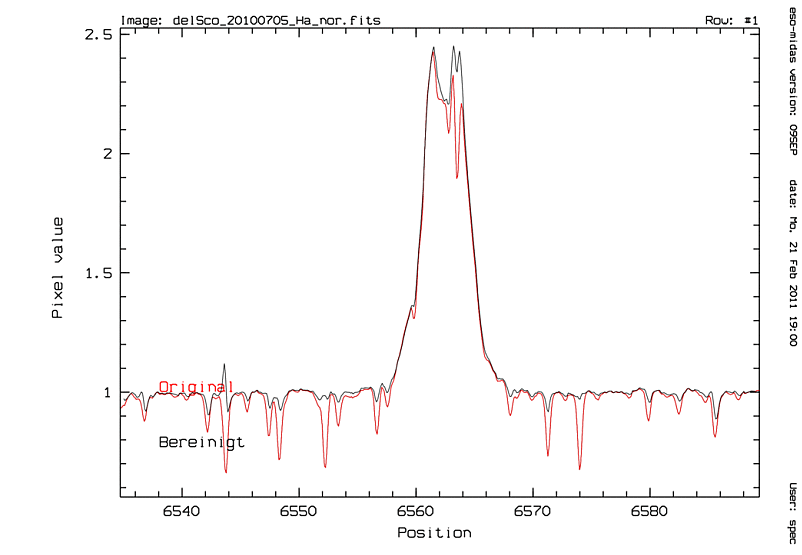

BeitragVerfasst: 21. Februar 2011, 20:18:43 PM
mittlerweile hat Günter in SMS ja ein tool installiert, mit dem terr. Linien (O2 und H2O) eliminiert werden können. Das habe ich jetzt mal auf ein solches gut aufgelöstes Spektrum von del Sco angewendet.
Wenn man etwas geübt hat, funktioniert das tool toll. :D
delSco_20100705_nor.gif [ 18.17 KiB | 35869 mal betrachtet ]
cleaned.gif [ 27.77 KiB | 35869 mal betrachtet ]

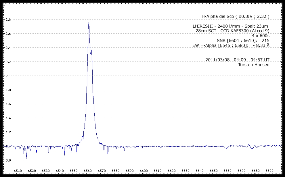

 Betreff des Beitrags: del Sco 08.03.2011
BeitragVerfasst: 09. März 2011, 19:40:15 PM
Beiträge: 354
Wohnort: Unterallgäu bei MM
habe die letzten Tage ein wenig spektroskopieren und mich noch besser mit dem LHires vertraut machen können. Unter anderem war auch del Sco dabei.
Auflösung ca. R = 18000
Viele Grüße,
Torsten
BeitragVerfasst: 09. März 2011, 20:50:07 PM
Hallo Torsten,
deine Spektren werden zunehmend besser. Weiter so!
BeitragVerfasst: 09. März 2011, 22:26:29 PM
Hallo Torsten!
Das ist wirklich gut! Einige aus der Gruppe der Mons-Kampagne zu WR140 haben 10 Nächte am IAC80 auf Teneriffa bekommen, um im Juli die Periastronpassage von delta Sco aufzunehmen. PI ist Anatoly Miroshnichenko ‎(a_mirosh@uncg.edu). Du solltest in mal anmailen und Deine Mitarbeit anbieten. Wir wären sehr froh über alle Aufnahmen.

BeitragVerfasst: 05. April 2011, 22:22:44 PM
Beiträge: 354
habe mal wieder Zeit gefunden eine der mittlerweile zahlreichen Beobachtungen der letzten Zeit einer kleinen Auswertung zu unterziehen.
Hier also ein Vergleich del Sco am 08.03.11 und 03.04.11 als gif-Animation, somit etwa einen Monat auseinander.
Interessant erscheint mir die Veränderung an der He-6678-Linie zu sein.
Bei der Mulde bei 6660 wird sich´s vermutlich um ein Artefakt handeln.
(Höhere Auflösung durch Klick aufs Bild!)
Das Spektrum vom 03.04.11 wurde im 3x3 Binning aufgenommen, was 0.203 Angström pro Pixel entsprach, im Gegensatz zum 2x2 Binning am 08.03.11, wo ich 0.136 Angstöm pro Pixel erhalten hatte.
Ziel war eigentlich das SNR zu verbessern, was wohl ein Denkfehler war.
Viele Grüße,
Torsten

Hallo Torsten,
na, jetzt hast du deinen Lhires ja offensichtlich im Griff. Prima !
Die Delle in einem Spektrum links der He6678 ist wohl der Schatten eines Staubkorns auf der CCD-Chip-Deckglasplatte. Sowas kannst du vermeiden, wenn du dir am Anfang eines Beobachtungsabends ein Flat erstellst, dort Zeilen suchst, in denen keine Staubschatten sind und den Spektrenstreifen in solche Zeilen bringst.
Alternativ kannst du auch durch ein Masterflat teilen. Aber nach meiner Erfahrung ist das für Staubschatten auch nur bedingt geeignet, weil der Lichtweg durchs Teleskop und den Spektrograph für Sternlicht und das Flat nie exakt der gleiche ist (unterschiedliche F#) und deshalb beide "Lichter" unterschiedliche Schatten werfen. Die Normierung auf das Flat ist dann nicht in der Lage, solche Dellen vollständig zu eliminieren.
Schau mal nach, ob du im Flat dieses Staubkorn findest, das du da zufällig erwischt hast.
BeitragVerfasst: 06. April 2011, 20:20:09 PM
Beiträge: 354
danke für Deine Rückmeldung!
Das Spektrum ist mit einem Flat korrigiert. In diesem Flat ist an der Stelle der Delle im Spektrum nichts zu sehen (siehe Link unten; ich habe die mittlere Position der Delle markiert).
Allerdings muss ich dazusagen, dass das Flat kein "T-Shirt-Flat", durchs Teleskop hindurch aufgenommen, ist, sondern auf die Art, wie es in der Bedienugsanleitung zum LHires beschrieben ist, mittels einer Maske (siehe S. 27, LHires User Guide).
http://www.aau.telebus.de/Ver_7/user/To ... 110308.jpg
Viele Grüße,
Torsten
BeitragVerfasst: 06. April 2011, 20:32:21 PM
Hi Torsten,
dein Flat ist schön sauber !
Hm, woher kommt dann die Delle?
BeitragVerfasst: 22. Juni 2011, 10:41:57 AM

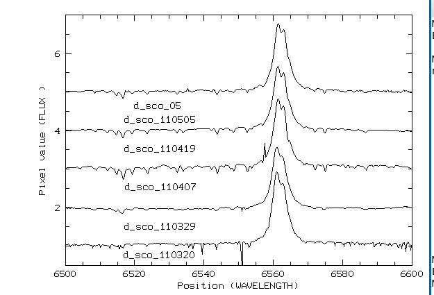

Ich habe im Halphabereich mal meine echellespektren übereinander geplottet.....
für den Bereich des He1 bei ca. 5850 steht das noch auch genauso wie für den Bereich um 4800 (h-beta).
Meine Spektren sind leider schlechter als die von Buil. Teilweise sind die Mängel in der Belichtung der Flats begründet
overplot_d_scorpii_2011a.gif [ 7.39 KiB | 34679 mal betrachtet ]

habe letzte Nacht mein Teleskop nach Süden geschwenkt und delta-Sco mit dem 15ym Spalt aufgenommen.
Für den tiefen Stand und der unruhigen Luft bin ich mit dem Ergebnis zufrieden.
He (6678) ist nur als kleiner Buckel erkennbar.
Belichtung 3x20 min.
Siegfried
delta-Sco-20120519.jpg [ 98.5 KiB | 31510 mal betrachtet ]

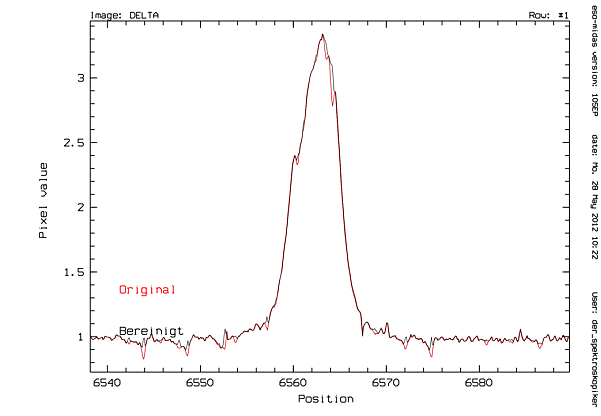

die Wasserlinien sind entfernt, so gut es ging. Der He Peak blauseitig hebt sich deutlich ab, ist auch im Rohspektrum (Streifen) gut erkennbar.
Lothar,
danke für den nützlichen Hinweis.
Thomas,
ja die Kiste funktioniert zufriedenstellend! Am Fehlerbalken arbeite ich noch, da hast Du mir schon einmal einen Link geschickt. Was das Profil angeht ist das S/N mit 105 nicht gerade überwältigend. Es ist abzuwägen
welcher Spalt einzusetzen ist, mit dem 35ym Spalt liegt "R" immerhin noch bei 9500!
Mit Ad-Leo ( http://spektroskopieforum.vdsastro.de/v ... php?t=3805) ,binning 3X3, ist das Ende der Fahnenstange erreicht. Aber bis dahin gibt es ja genug zu tun!
Siegfried
delta-sco-H2Ocor.jpg [ 96.08 KiB | 31417 mal betrachtet ]
