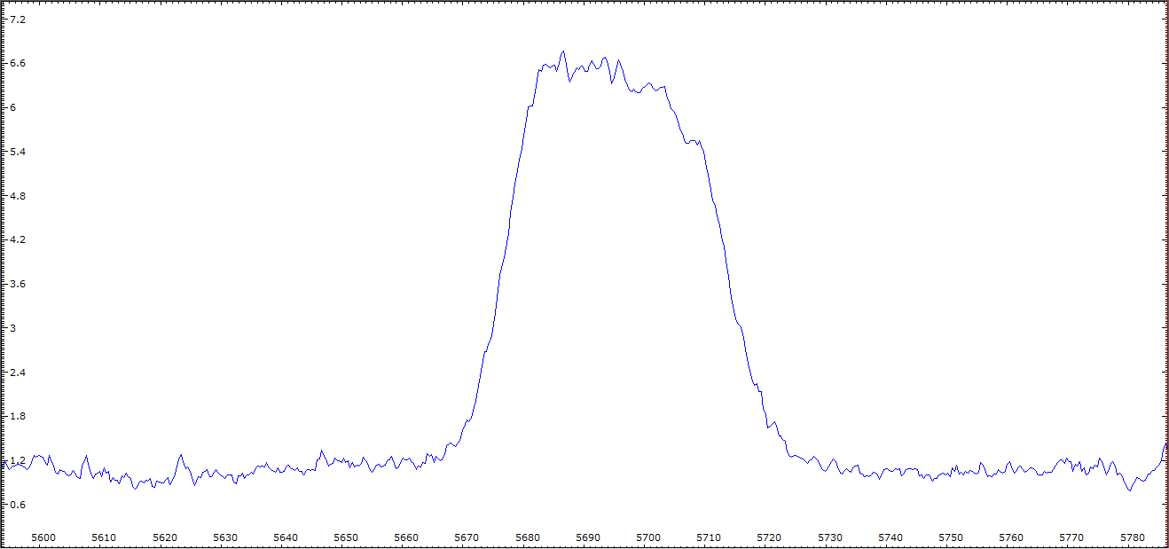

ein erster Versuch mit magerem Ergebnis!
S/N 20 (5740-5770) ist etwas zu wenig für die Kampagne.
Wenn der Mond weg ist könnte ein S/N gegen 100 möglich sein, habe letztes Jahr dafür schon Testaufnahmen gemacht die mich zuversichtlich stimmen. Bis September bleibt ja noch ein wenig Zeit.
Siegfried
WR135_20120725.png [ 23.41 KiB | 5320 mal betrachtet ]
BeitragVerfasst: 26. Juli 2013, 19:52:34 PM
Woran liegt denn dieses niedrige S/N, Siegfried?
BeitragVerfasst: 27. Juli 2013, 08:13:25 AM
Beiträge: 639
Wohnort: Schulberg
zum einen bin ich mit meinem "lichtschwachen System" an der Grenze, und wenn dann noch die Transparenz der Atmosphäre nicht optimal ist, dann kann ich eben einpacken! Früher oder später wird in meiner Sternwarte, ein
für die Spektroskopie geeignetes Instrument stehen, Überlegungen dazu gibt es schon.
Siegfried
BeitragVerfasst: 27. Juli 2013, 09:30:18 AM
Ja, aber was ist das denn für ein Aufbau? Zu kleines Teleskop?
BeitragVerfasst: 27. Juli 2013, 09:54:40 AM
Beiträge: 639
Wohnort: Schulberg
der Czerny hängt an einem Schiefspiegler (300/N20), die 6 Meter Brennweite sind mit einer Shapley Linse auf 3,6 Meter reduziert. Also weniger optimal! Für die Zukunft denke ich, wäre ein Newton das ideale.
Relativ günstig in der Anschaffung und im Zentrum eine sehr gute Abbildung, der Rand ist spektroskopisch egal! Der Vorteil einer Neuaufstellung ist eben auch eine optimale Abstimmung Teleskop - Spektrograph, ob direkt Einkoppelung oder mit Faser ist noch eine offene Frage.
Siegfried
BeitragVerfasst: 27. Juli 2013, 10:18:19 AM
Warum nicht? Ich sehe ein 30cm Teleskop f/12. Damit hast Du ein für den Spalt gutes Seeingscheibchen. Die geringe Effizienz muss doch woanders herkommen. Was ist mit dem Czerny?
BeitragVerfasst: 27. Juli 2013, 12:23:33 PM
Hallo Siegfried,
vermutlich hast du mit den 3,6 m Brennweite ein Seeingscheibchen von durchschnittlich 60 bis 70 um ? Wie ist denn die Spaltweite? Hoffentlich nicht bei 30 um. Denn dann wüsstest du einen Grund, woher die geringe Lichtausbeute kommt.
BeitragVerfasst: 05. August 2013, 12:32:04 PM
Beiträge: 639
Wohnort: Schulberg
nicht zu vergessen ist, der Schiefspiegler hat eine ausgezeichnete Abbildung, ist ja Fangspiegelfrei und der Schwan fast im Zenit.
Da hat das Scheibchen ca. 40 ym, wird natürlich in Horizontnähe gleich dramatisch schlechter. Was mir mehr Kopfzerbrechen bereitet ist die
zunehmende Hintergrundhelligkeit, das wird immer schlimmer!
Zum Spalt hätte ich noch eine Frage. Wo bekommt man reflektierende Spalte um 50 ym?
Siegfried

BeitragVerfasst: 05. August 2013, 13:03:25 PM
Hallo Siegfried,
bei guter Abbildung ist ja das Sternscheibchen nur durch die Brennweite und das seeing bestimmt. Und bei 3.5 m Brennweite und 3" seeing ist das sternscheibchen theoretisch 51 um groß. In der Praxis eher größer.
Bei shelyak und bei Ken kannst du Spaltblättchen kaufen aus teilverspiegeltem Glas. Da sind jeweils verschiedene Spaltweiten drauf, u.a. auch 50 um.
