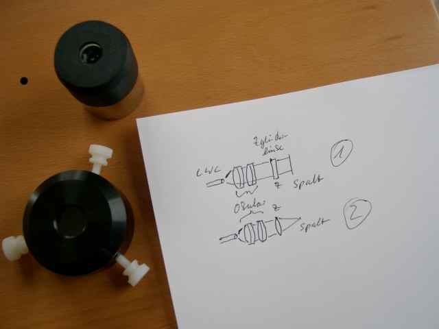

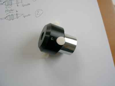

b) zu so einer Zwichenoptik hab ich mir auch Gedanken und eine Zeichnung gemacht..
und gleich mal was zu üben gebastelt (Mit Ausnahme von Lothar, der wohl genug Geld im Keller hat ;D ) sind wir ja inkl. Dr. Stober, alle ATM.
Also zunächst gilt es das austretende, kegekförmige Strahlenbündel auf den Spalt zu fokussieren, unter beachtung der Anpassung an das Öffnungsverhältnis des Spektrographen (ab jetzt Sp genannt).
Dazu parallelisiere ich das Licht mit einen Sammellinse (hier 10mm Okular, für welchen max Öffnungskegel das reicht weiß ich nicht). Der parallelisierte Lichtstrahl trifft auf eine Zylinderlinse (stammt vom Rainbow Optics Spektroskop), deren strichförmige Fokusline ich auf den Spalt lenke. Wie weit ich dabei den Austritt des Lichtleiters vergrößere weiß ich jetzt nicht. Aber auf jeden Fall verteile ich das Licht in Sinne der Spaltausdehnung.
Zusammengeschraubt sieht das so aus. (Bild 2)
Dienlich wäre es, die ganze Geschichte zu verkleinern. Das ginge vielleicht mit eine kleineren Zylinderlinse (woher nehmen ...) und einer Ersatzlinse für das Okular, wie sie vor LEDs gesteckt werden kann. Ideal wäre hier eine Asphärische wegen der starken sphärichen Aberration bei den großen Öffnungswinkeln. Ich hab mal in meinen aus dem Jahr 2001 stammenden Conrad-Katalog gesehen und das folgende gefunden (Bild 3).
Die Preise sind ok.
Als Lichtleiter zum üben kann man ein sogenanntes Tosslink-Kabel aus dem Hifi-Bereich nehmen. Gibt es überall für 3-7€. Woher man das C14 zum üben nimmt weiß ich momental auch nicht ???
Um zumindest in der Theorie einen Schritt weiter zu kommen, können wir ja mal ein neues Faß aufmachen, wo es um Image-Slicer geht. Vielleicht kann man die schon über 60 Jahre alten Urahnen (Bowen-Slicer) ja mal nachlöten. Ein moderner Richardson ist sicher nichts für die Nagelfeile.

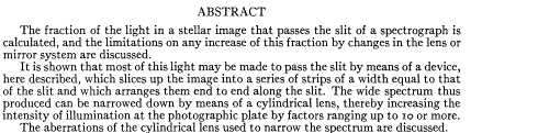

Image-Slicer wären wirklich ein völlig neues Faß (jedenfalls für mich)
Roland

BeitragVerfasst: 20. August 2006, 18:43:40 PM
Hi,
was ist denn ein ATM ? ;)
Und was ein image slicer?
Grüsse
 Betreff des Beitrags: Re: C14, Fastar und Lichtleiter
BeitragVerfasst: 20. August 2006, 18:52:35 PM
Beiträge: 501
als ATM="Amateur Telescope Maker" werden die oft armen, dafür aber umso glücklicheren Menschen bezeichnet, die unserem Hobby frönen.

Beiträge: 501
Ein Image-Slicer:
1938ApJ....88..113B.gif [ 12.37 KiB | 10537 mal betrachtet ]
