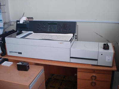

ich habe die Möglichkeit einen gebrauchten Spectrometer von Zeiss Jena zu erwerben. Kann aus seinen Teilen ein Astro Spectrometer gebaut werden, oder macht das wenig Sinn?
Hier die Parameter:
Spectrometer SPECORD M40
VEB Carl Zeiss JENA
Technical description:
Spectral range: 54000 -11000 cm-1
Type: double beam
Optics: Dual monochromator for UV range:
Preliminary monochromator: diffraction grating, 1302 scratch/mm
Main monochromator: diffraction grating, 1302 scratch/mm
Grating-filter monochromator for VIS range:
diffraction grating, 651 scratch/mm
Filters:
Interferencing filters: 31000 - 25000 cm-1
stained glass WK 36: 25000 - 19500 cm-1
stained glass GA 48: 19500 - 14000 cm-1
stained glass RA 67: 14000 - 11000 cm-1
Light sources: Deuterium lamp D2E - UV range
halogen lamp 6V 20W - VIS range (preliminary aligning)
Detector: photomultiplier
accuracy of wave number: 3 cm-1 (0.25 nm) for 11000 cm-1
10 cm-1 (0.03 nm) for 54000 cm-1
Reproducibility of wave number: 5 cm-1 (0.02 nm) for 54000 cm-1
1.5 cm-1 (0.1 nm) for 11000 cm-1
Photometrical accuracy: 0.005 when E=1 (20000 cm-1, INT=10s, G=5)
Scattered light: <0.01% for 45 454 cm-1 (220 nm) (1% solution of sodium iodide)

Hallo Michael,
ich hatte mir auch mal einen ähnlichen Monochromator besorgt. Das sind sehr teure und präzise Instrumente, haben aber ganz andere Aufgaben wie ein Spektrograph. Sie schneiden schmalbandiges "monochromatisches" Licht aus dem Spektrum eines hellen Kontinuumstrahlers, um damit dann was zu machen (z.B. Messungen in einem optischen Labor).
Sicher sind die optischen und mechanischen Elemente im Innern eines solchen Gerätes zuerst einmal interessant, aber im Detail stellt man dann fest, dass die Gitter zwar hochwertig sind, aber für unsere Zwecke falsches blaze haben, usw.
Ich hatte deshalb mein Gerät wieder ohne weitere Verwertung weggegeben.
Falls du für einen Eigenbau eines Spektrografen Gitter brauchst, wende dich an mich. Wir (die FGS) haben aus Spenden einige Gitter zu Verfügung, die für den Eigenbau gut geeignet sind.
 Betreff des Beitrags: Re: Carl Zeiss JENA Spectrometer
BeitragVerfasst: 06. September 2015, 13:30:45 PM
Hallo Michael, für mich wären zwei Dinge entscheidend: 1) Der Preis und 2. kann ich was daraus basteln (Werkstatt)? Für 100-200 Euro würde ich das kaufen weil da i.d.R. Teile drin sind, die man als Selbstbauer gut gebrauchen kann (Halter, Spalte etc.). Allein die Mechanik wird sehr gut sein.

Danke für Eure Antworten ! Das hilft mir weiter.

Hallo Michael, wirst Du das kaufen? Wenn neuin, was soll das denn kosten? Vielleicht wären die Teile auch für den FG-Fundus interessant.

ich habe mich dagegen entschieden. Mir sind zwei Geräte angeboten worden. Neben dem besprochenen, noch ein Zeiss Spekol 11. Der Preis für beide wären 800 Euro.
