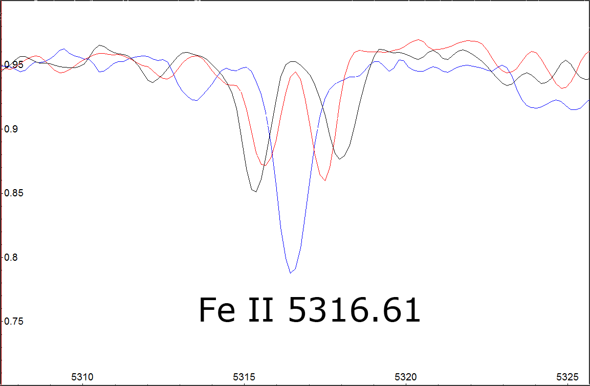

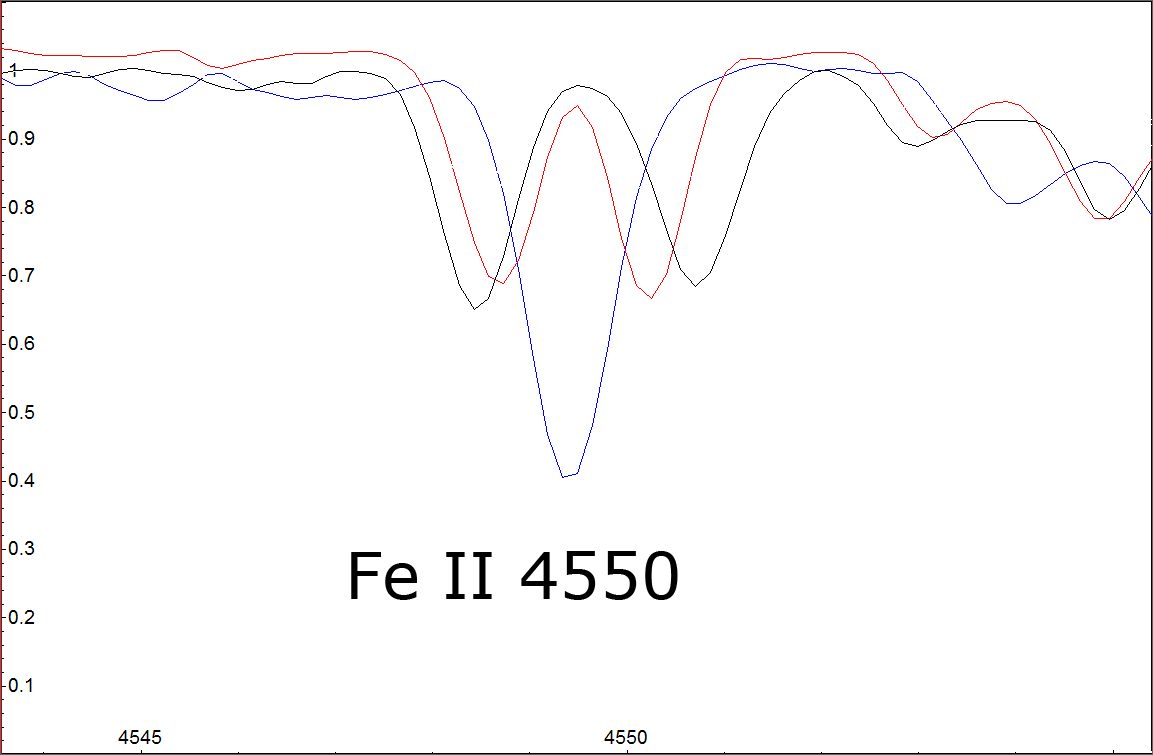

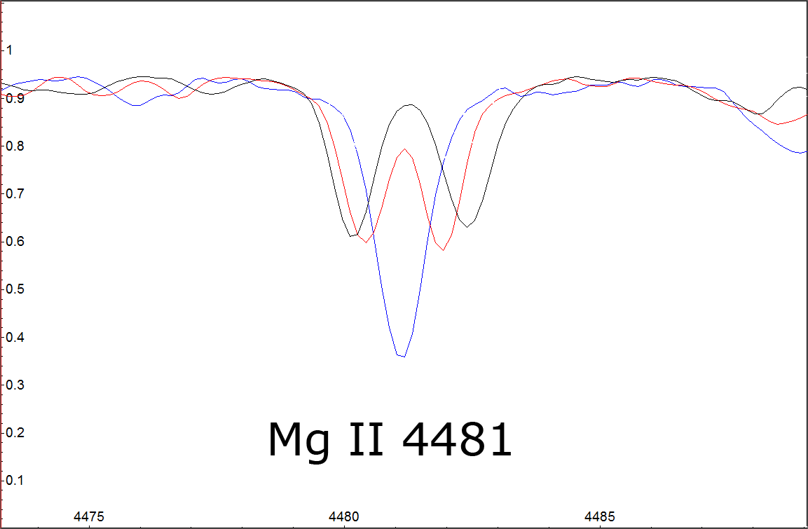

es gibt eine Reihe von Linien, die sich sehr ähnlich verhalten, wie die NaD-Linien. D.h. man sieht einmal den leichten EW-Unterschied der beiden Komponenten und außerdem auch wie er dem RV-Wechsel folgt. Unten einige Beispiele dazu. Das sind Messungen vom 09.03., 18.03. und 13.04.2015
Ansonsten gilt das nicht für alle Linien. Da habe ich allerdings Linienüberlagerungen im Verdacht.
Ich vermute mal, dass Du die Übereinstimmung der Rotationsgeschwindigkeit beider Komponenten aus der Übereinstimmung der Linienprofile ableitest. Ich hätte aber nicht vermutet, dass man das als gebundene Rotation bezeichnet. Je mehr man darüber nachdenkt, umso mehr Fragen kommen einem. Interessant wäre auch die Frage nach der Ausrichtung der Rotationsachsen zur Bahnebene - vermutlich stehen sie mehr oder weniger senkrecht dazu. Weiterhin dürften der Rotationsimpuls und der Bahndrehimpuls vermutlich die gleiche Orientierung sprich Rotationsrichtung haben.
Im Paper über die Messungen mit dem Navy Prototype Interferometer wird eine Inklination der Mizar-Bahnebene von ca. 60° beschrieben. Im gleichen Paper wird der Durchmesser von Mizar Aa und Ab mit ca. 2,4 Sonnendurchmesser abgeschätzt. Wenn die Rotationsachsen senkrecht auf der Bahnebene stehen, würde die wahre Rotationsgeschwindigkeit also bei ca. 40 km/s liegen und der Stern (oder Teile von ihm) mit etwas mehr als 3 Tagen umlaufen. Ansonsten ist das aber wohl für einen frühen A-Klassestern eine ziemlich langsame Rotation.
Hier noch die oben beschriebenen Linienbeispiele:
Ulrich
Dateikommentar: FeII 5316
zetuma_Fe II_ 5316_l.png [ 19.66 KiB | 12430 mal betrachtet ]
Dateikommentar: Fe II 4550
zetuma_Fe II_ 4550_l.png [ 19.07 KiB | 12430 mal betrachtet ]
Dateikommentar: MG II 4481
zetuma_Mg II_4481_l.png [ 19.45 KiB | 12430 mal betrachtet ]

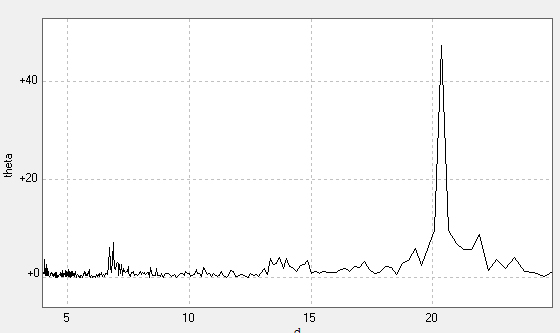

Ich habe mir noch einmal die Datenanalyse der Radialgeschwindigkeiten mit Peranso (ANOVA, s.u.) angeschaut und da gibt es kleine Nebenmaxima bei 6,8 Tagen und 13,6 Tagen.
Möglicherweise "Geisterpeaks" aufgrund der begrenzten Datenmenge. Vielleicht aber auch ein Hinweis auf die Rotationsgeschwindigkeit. Trotzdem sehr gewagt! Mögliche Strukturen auf der Sternoberfläche werden ja kaum 1:1 die Rotationsperiode abbilden und schon gar nicht über lange Zeit phasenstabil sein. Trotzdem, eine neue sehr interessante Frage im Mizar-Projekt könnte sein: Sehen wir in den Spektren die Rotationsperiode der beiden Komponenten?
Ulrich
Dateikommentar: Analyse der RV-Werte Mizar mit Peranso
Rot1.jpg [ 63.21 KiB | 12236 mal betrachtet ]

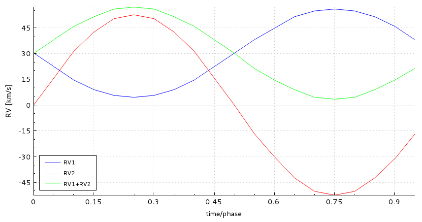

BeitragVerfasst: 20. November 2015, 08:30:05 AM
ich meine die wirkliche RV der Spektren "untereinander" bzw. zu einem Template. Im Anhang ein Beispiel, wie es aus meiner Kreuzkorrelation dann als Ergebnis heraus kommt. Die blaue und gruene Kurve gehoeren jeweils zu einer Komponente. Fittet man daran ein Orbitmodell, kann man die entsprechenden Parameter des Systems bestimmen. Ich aber verwende dann diese RVs fuer das Zerlegen der Spektren - der Algorithmus muss wissen, wie die Komponenten im gemessenen Spektrum verschoben sind. Oder, wie gesagt, man versucht es durch eine globale Optimierung.
RV2.png [ 30.92 KiB | 11383 mal betrachtet ]
