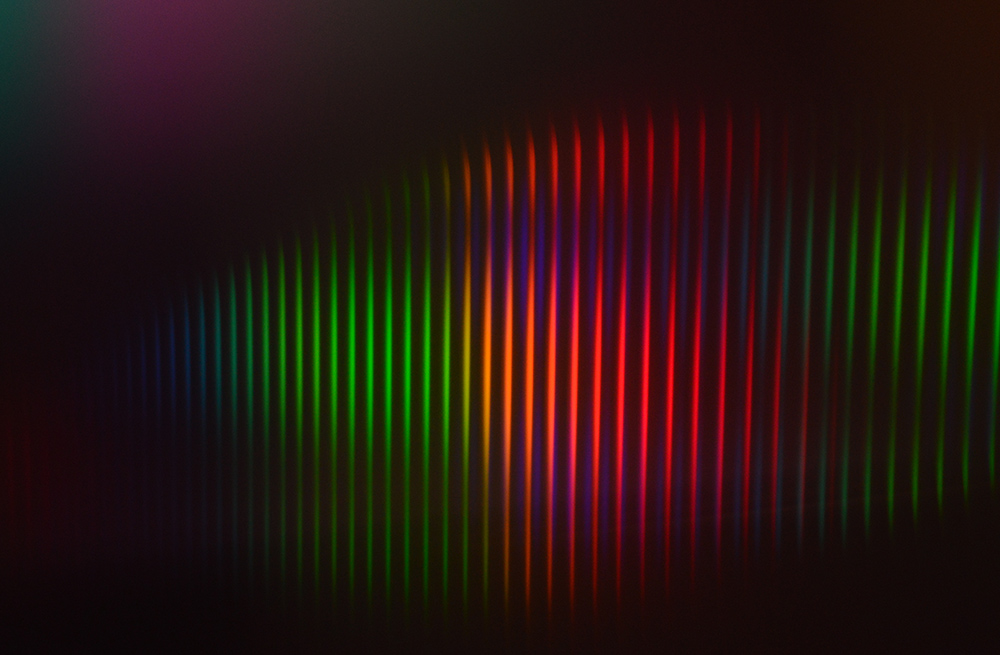

Hallo das Forum,
da dieses mein erster Beitrag ist, möchte ich mich kurz vorstellen. Nachdem ich jetzt 12 Jahre die üblichen astronomischen Objekte fotografiert habe, möchte ich mal was Sinnvolles tun und mich der Spektroskopie zuwenden. Ich bin von Beruf Nachrichtentechniker und betreibe bis Jahresende noch die Remote-Sternwarte unserer Hochschule in Lemgo in Südfrankreich.
Ich habe mal ein erstes Echelle-Spektrum eines Selbstbaus angehängt. Daniel S. hat mich mit einigen Teilen und Tips versorgt. Das Gerät ist dem Holz-Echelle von Lothar und Berthold nachempfunden - aber für f/5. Das Kamera-Objektiv ist ein Mamiya-Mittelformat mit 110mm Brennweite und f/2,8, der CD hat 2". Spalteinheit und Autoguiding funktionieren ganz gut. Mich stört noch die mittlere Abschattung im Spektrum und dass die Nachbarordnung überlappt. Das Bild zeigt ein Jansjö-Flat (weiße IKEA-LED-Arbeitsleute). Gamma ist 8°. Ich teste zur Zeit noch mit einer Nikon D800 mit großem Chip. Später ist eine ST 10XE mit kleinerem Chip vorgesehen.

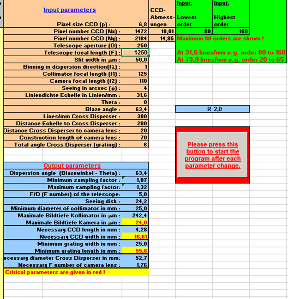

Vielleicht hat ja einer der "Echellianer" noch einen Tip, wie das Spektrum besser wird. Drehen des Echelles bringt nicht viel. Ich müsste wohl die Ordnungen besser separieren (anderer CD?). Ich bin mir auch nicht sicher, wie weit die gelb markierten Werte in der Ausgabe von Simechelle ein echtes Problem darstellen werden.

Du hast ja noch Platz auf der CCD. Wenn du einen CD mit höherer Liniendichte (vielleicht reichen 400 l/mm) verwendest sollte die Überlappung der Ordnungen weg sein und sie sind noch besser separiert.

danke für die Begrüßung und den Tip. Ich kann bezüglich der beiden Probleme vermutlich erst mal Entwarnung geben. Das Problem war die Stellung des CD. Man sollte doch die Werte der Simulation beachten. Alpha = 10° und Beta=4°.
Jetzt sieht es prinzipiell so aus, wie man das erwarten kann. Jetzt kommt die Feinjustage (Schlitz richtig ausleuchten mit f/5, scharfstellen, Winkel optimieren, eventuell lichtstärkeres Kameraobjektiv nehmen, dass passt nicht mit f/2,8).
f/5 ist schon ein Problem, wie man auch liest. Vielleicht stelle ich auf f/8 um. Da muß ich erst noch mal etwas rechnen. Ein neues Flat poste ich mal die nächsten Tage.

hier ist der letzte Zwischenstand des Probeaufbaus (LED-Flat). Ich denke, ich nehme jetzt erst mal einige unterschiedliche Spektren auf, bevor ich größere Änderungen am Aufbau vornehme (z.B. von f/5 auf f/8 wechseln, CD mit mehr Linien....).
Erst mal danke für die Hinweise.

Die necessary grating length is the Laenge des Echellegitters. Dein Echellegitter ist vermutlich von Thorlabs, also 50 mm lang und 25 mm breit. Der auf das Gitter projezierte Strahl W=d/cos(d)=25mm/cos(63.4)=55.8 ist ein bisschen groesser und demnach verlierst Du Licht.

Mir scheint, als seist Du hier nicht in der korrekten Echelle-Position. Könnte es aber nur genauer sagen, wenn Du Sonne oder Neon aufnimmst und zeigst. Aber das Echellegitter scheint nicht im richtigen Winkel zu stehen.
Daniel

alles klar, das ist die Länge der Elipse, die das Echelle ausleuchtet. Ich habe bis jetzt den Spalt ohne vorgeschaltetes Teleskop direkt ausgeleuchtet. Jetzt schließe ich erst mal den kleinen Pentax mit f/7 an. Dann müsste
der Strahldurchmesser am Echelle kleiner und die Ausleuchtung des Spaltes reproduzierbarer sein. In jedem Fall werde ich den Durchmesser des Kollimators im endgültigen Aufbau nicht ganz ausnutzen, durch die Fassung gehen auch ca. 2mm im Durchmesser verloren. Bei einem Strahldurchmesser von 22mm passt das dann (49,2mm).
