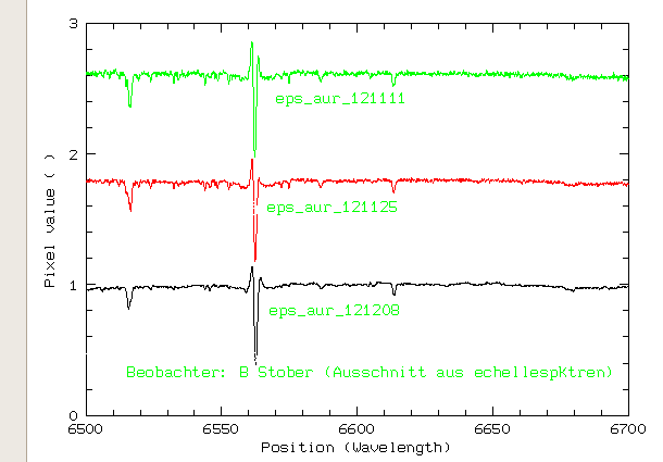

BeitragVerfasst: 11. Dezember 2012, 19:01:47 PM
habe mal die drei Spektren von eps aur, die ich jetzt mit meinem echelle erhalten habe in einem graphen dargestellt. Robin hat mir zwar gezeigt, wie das mit VSPEC geht, aber da kracht das Programmm andauernd zusammmen, wenn ich das versuche, das geht mit midas bedeutend besser......zumindest bei mir
an Günter, wie kann ich einen in x Richtung grösseren Graphen erzeugen oder steht das unter "erste Schritte mit midas"?
epsaur2012.gif [ 7.28 KiB | 11545 mal betrachtet ]

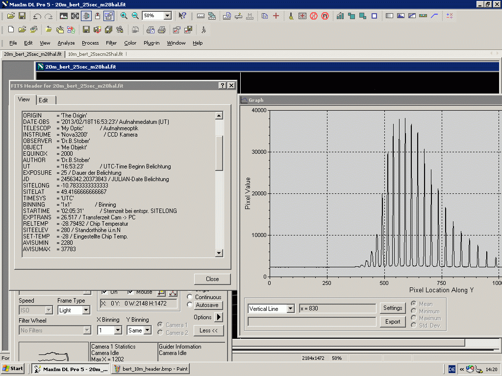

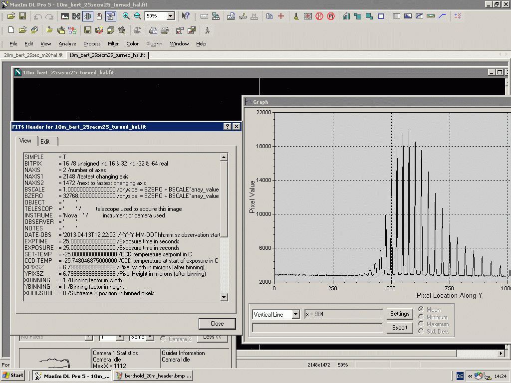

BeitragVerfasst: 13. April 2013, 15:25:28 PM
Folgendes habe ich mit den Fasern von shelyak gefunden:
ich versuche auf engl. weiterzumachen, damit es diejenigen von shelyak auch verstehen können (hoffentlich!):
The last time I used a fiber of 20m 50µm from shelyak. As one can see, it have had a rather good efficieny. Then once again the fiber is broken. I cannot understand this, but this was and is so......:-(
Then I used two different fibers to 10 m 50µm fm shelyak. The efficiency of both is very much worse in regaqrd of the 20m fiber. That is absolutly not clear for me......now I expect a newone fiber of 20m from shelyak, then I have to test it again.
To test the fibers, I used the tungsten lamp of the calibration unit from shelyak. I think, so I shlould have comparable conditions. Unfortunately I cannot show here *.fit files.......
cheers
"turned" means: I have changed the fiber heads from fiberinjection and eShel.......
bert_10m_haeder_turned.gif [ 167.54 KiB | 10748 mal betrachtet ]
bert_10m_header.gif [ 174.54 KiB | 10748 mal betrachtet ]
berthold_20m_header.gif [ 167.03 KiB | 10748 mal betrachtet ]
olivier_10m.gif [ 148.14 KiB | 10748 mal betrachtet ]

hallo,
Echellespektrographen eignen sich besonders, um Radialgeschwindigkeiten mittels Kreuzkorrelation zu bestimmen. Allerdings werden dann sehr hohe Anforderungen an die Stabilität eines solchen Spektrometers gestellt. Um z.B. 1km/sec messen zu können muss die Stabilität bei dem KAF 3200 (Pixelgrösse 6,8µ) bei 0,1 Pixel liegen. Das sind dann immer noch 3600 km/h. :D
Angeregt durch Klaus Vollmann und wieder unterstützt von Otmar habe ich mit einem skript von ihm 22 Neon Spektren, die alle halbe Stunde innerhalb von 11 Stunden erzeugt wurden, die Position einer Linie ausgemessen. Wie aus den angehängten Plots zu entnehmen, beträgt die Abweichung in x und y etwa 1/10 Pixel. Obwohl der Spektrograph in einer Klimabox bei konstant 18° steht, kamen die zu erkennenden Abweichungen zu stande. Die CCD Kühlung war abgeschaltet. Das Telekop stand still, die Kuppel war zu. Natürlich kann ich die Fiberinjection an sich nicht klimatisieren. Weiss aber auch nicht, ob das daran liegt.
Wäre interessiert das gleiche Messverfahren an direkt gekoppelten Echellespektrographen zu sehen. Vielleicht machen das mal diejenigen, so was haben.
Ich werde in den Tagen nochmals eine solche Messung machen, um zu sehen, in wieweit weitere Verschiebungen auftreten.
schöne Grüsse
