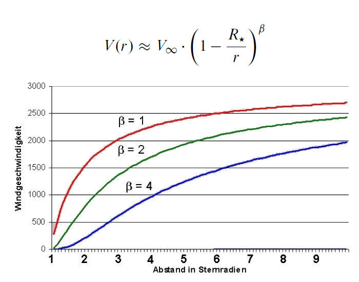

1. Rein intuitiv sollte man meinen, daß der Wasserstoff (Atomgewicht = 1) schneller ist als Stickstoff (Atomgewicht = 14) und der wieder etwas schneller ist als Sauerstoff (Atomgewicht = 16).
Intuitiv könnte man aber auch mit den Streuquerschnitten argumentiern. Wasserstoff klein, Stickstoff größer, Sauerstoff noch großer. Ich glaube ebenfalls nicht, dass so eine Betrachtung im nichtthermodynamischen Gleichgewicht möglich ist. Bei Sternwinden hat man ja auch keine von den Elementlinien abhängigen Geschwindigkeiten.
Tatsächlich scheint die O-Ellipse auch deutlich schmäler zu sein als die H- und N-Ellipsen.
Das scheint m.E. nur so. Der Fit für Sauerstoff ist m.E. etwas zu schmal. Und evtl. spielt hier die Wellenlängenposition in der Tat eine Rolle.
2. Das zu einem vorgegebenen Punkt auf dem Spalt gehörige Spektrum gibt den Geschwindigkeitsraum und nicht den Ortsraum wider. Daher kann es durchaus sein, daß die genannten Linien von unterschiedlichen Punkten ein und desselben Sehstrahls liegen.
Daran hatte ich auch schon gedacht. Hier könnte man mal ein entsprechendes Modell entwerfen.
Ich habe hierüber noch einmal nachgedacht und meine, dass das hier anders ist als bei Punktlichtquellen. Bei ausgedehnten Objekten kann man die Herkunft des Signals und deren Dopplerverschiebung geometrisch lokalisieren. Das geht bei Sternwinden z.B. nicht weil man im Spektrum den gesamten Stern plus Wind aufnimmt. Eine Analogie zu M1 würde sich ergeben, wenn der Spalt den gesamten Nebel abdecken würde. Das ist hier aber nicht der Fall. Daher sollte mit einem Ausdruck für die Windgeschwindigkeit V(r) ein Rückschluss auf die Nebelgeometrie zwanglos möglich sein. Und damit sollten die genannten Linien auch von eindeutig lokalisierbaren Punkten im Sehstrahl kommen.
 Betreff des Beitrags: Re: M1 Crabnebel (Quick&Dirty)
BeitragVerfasst: 01. Januar 2017, 19:37:23 PM
Das klappt nur dann, wenn V(r) monoton wachsend oder monoton fallend ist. Anderenfalls kann die Gleichung V(r)=v0 mehr als eine Lösung haben. Das ändert aber nichts daran, daß für einen vorgegebenen Sehstrahl das Spektrum den Geschwindigkeitsraum widergibt. Es ist im übrigen auch denkbar, daß bei entsprechend geringer Dichte der Gaswolke zu einem r mehr als eine Radialgeschwindigkeit existiert, also keine Funktion V(r) existiert.
Klar! Es gibt m.E. jedoch keinen physikalischen Grund, diese Annahme zu zu verwerfen. Ich kann mir keinen entsprechenden Effekt vorstellen.
Ja!
Das wären dann Turbulenzen wie in Winden massereicher Sterne. Das sind dann aber lokale Effekte, die ein relativ hohes Auflösungsvermögen erfordern. Global ist die Lokalisierung m.E. eindeutig.
In dem Fall hätten wir die oben beschriebene Situation, daß das Geschwindigkeitsfeld nicht durch ein Funktion V(r) beschrieben werden kann.

Wie gesagt, Strahlungsdruck führt bei Sternwinden zu Turbulenzen. Dann ist V(r) in der Tat nicht zu bestimmen. Doch das gilt nur lokal! Global ist V(r), also das berühmte Geschwindigkeitsgesetz anwendbar und eindeutig. Ich würde erwarten, dass das bei M1 wie auch bei WR-Nebeln gültig ist.
Wie schon gesagt, sollte durch die Nebelgröße im Verhältnis zum Spalt eine Lokalisierung des Ortes möglich sein.

Hallo Christian, eventuell reden wir die ganze Zeit aneinander vorbei. Ich meine, dass Material, welches durch irgendeinen Strahlungsmechanismus von der Quelle nach außen getrieben wird, immer ein Geschwindigkeitsgesetz besitzen muss. Bei Winden massereicher Sterne ist das ein Potenzgesetz. Die Formel und der Geschwindigkeitsverlauf für verschiedene beta-Werte hänge ich an. In jedem Fall ist die entsprechende Funktion stetig und ohne Wendepunkte. Mit dieser Voraussetzung, die für M1 auch experimentell bestimmt werden kann sollte eine Bestimmung der Geometrie in erster Näherung möglich sein. Selbstverständlich erschweren Abweichungen von der sphärischen Symmetrie das Problem, doch weil mit einem Spalt zunächst nur ein geringer Teil des Nebels aufgenommen wird, sollten die Auswirkungen auf das entsprechende Modell gering sein. Ansonsten müssen dann eben Spektren an verschiedenen Stellen aufgenommen werden. Das wurde von Profis auch schon gemacht.
V_Gesetz.jpg [ 48.73 KiB | 4467 mal betrachtet ]
BeitragVerfasst: 04. Januar 2017, 18:41:50 PM
Hallo Thomas, hallo Michael,
im Fall, daß die Strahlung der einzige Antrieb und die Teilchendichte groß genug ist, bin ich völlig einverstanden. Zu welchem Ergebnis sind die Profis gekommen?
ich habe einen Artikel gefunden, der den Zusammenhang der Expansion, d.h. die nach aussenlaufende Schockfront und das ISM genauer untersucht.
UNd zwar für den Crab, also die Plerionen, die vom Pulsar.Wind bestimmt sind:
Title: The Crab Nebula: Interpretation of Chandra Observations
Authors: Bogovalov, S. V. & Khangoulyan, D. V.
http://articles.adsabs.harvard.edu//ful ... 4.000.html
Aus Seite 378 / Formel (11) ist die Geschwindigkeit des Plasmas beschrieben - und diese Formel passt zu den Überlegungen von Thomas.

Vielen Dank für diesen Hinweis. Es ist ein sehr interessantes Paper, zu dem ich habe Fragen habe. Zunächst aber zu (11). Dort kommt auch die Breite theta vor, was mit einem einfachen Geschwindigkeitsgesetz, wie von Thomas vorgeschlagen, nicht vereinbar ist.
Nun aber zum Paper als solchem. Thema ist der vom Pulsar ausgehende Plasmawind, der aus Elektronen und Positronen besteht und die durch ihn erzeugte Synchrotonstrahlung. Am Pulsar hat er einen Lorentzfaktor von 200, an der Stoßfront von 3*10^6. Näheres über die Stoßfront von Plasmen kann man in dem im Paper zitierten Bd. 8 von Landau u. Lifschitz nachlesen.
Nach meinem Verständnis hat diese Stoßfront aber nichts mit der von der SN erzeugten Stoßfront zu tun. Die im Paper angegebenen Geschwindigkeiten können schon wegen der extrem hohen Lorentzfaktoren nichts mit den Atomen zu tun haben, deren Spektrum Michael aufgenommen hat. Liege ich da Eurer Ansicht nach richtig? Leider gibt das Paper keine Auskunft über die Auswirkung des Plasmastroms auf die bei der SN ausgestoßene Materie.
Die Verhältnisse sind anscheinend erheblich komplizierter, als ich mir das vorgestellt habe. Dies macht natürlich die Beschäftigung mit M1 umso reizvoller.

Hallo Christian!
Das weiß ich nicht, ich bin kein SN-Experte. Das musst Du recherchieren.
Doch, mit der gegebenen Definition ist das im Prinzip dasselbe.
