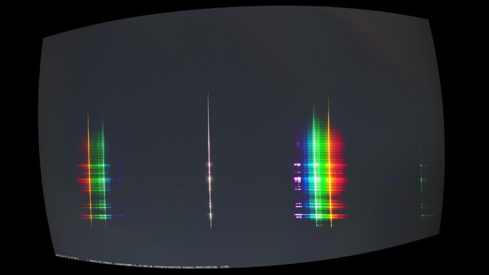

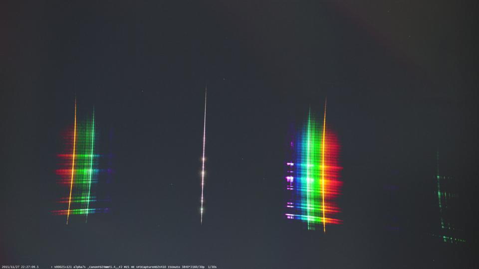

Hallo Maria,
wenn ich Deinen Aufbau recht verstehe, verwendest Du einObjektivgitter 100L/mm mit einer Kamera mit 85 mm Brennweite. In diesem Fall (Teleobjektiv) hast Du einen praktisch linearen Wellenlängenverlauf auf der CCD (+/- 1 Pixel). Ich habe den Fall durchgerechnet für Deine Daten (1024x1024 CCD mit 14 mu Pixel) für einen Laser mit einer Wellenlänge von 400nm mit verschiedenen Einfallswinkeln. Die Punkte stellen die verschiedenen Ordnungen dar. Mit dieser Methode kalibriere ich meine Spektren.
Dateikommentar: Laserspektrum 400 nm
test100lmm.jpg [ 18.42 KiB | 4319 mal betrachtet ]
Zur Kalibrierung verwendest Du als Nullpunkt die Nullte Ordnung und mit einer bekannten Linie kannst Du die Dispersion kalibrieren. Dazu eignen sich beispielsweise A-Sterne mit gut sichtbaren Wasserstoff Balmerlinien.
Bei kürzerer Brennweite musst Du die Nichtlinearität der Dispersion berücksichtigen, wie in diesem Beispiel eines Meteorspektrums:
Dateikommentar: Meteorspektrum Koji Maeda 600L/mm
m20151127_222709_jpmz1_hepsmall.jpg [ 21.81 KiB | 4319 mal betrachtet ]
Dieses Meteorspektrum wurde von Koji Maeda in Japan aufgezeichnet (Das Bild gewann nebenbei den ersten Preis im Fotowettbewerb der Internationalen Meteorkonferenz 2016 in Holland). Deutlich sichtbar ist die nichtlineare Dispersion bei der kurzen Brennweite und dem höher dispergierenden Gitter (600 L/mm). Die Dispersion variiert sowohl in x- als auch y-Richtung auf der CCD. Diese Spektren können aber durch eine orthographische Transformation linearisiert werden:
Dateikommentar: Distortion korrigiert
m20151127_222709_jpmz1_hep-dnrs4.jpg [ 20.63 KiB | 4319 mal betrachtet ]
Details zur Methode und zu diesem Spektrum findest Du in:
http://www.meteorastronomie.ch/images/2 ... MC2016.pdf
sowie:
http://www.meteorastronomie.ch/images/M ... 4_2015.pdf
In Deinem Fall sollte das aber nicht nötig sein. Im Falle des Grism wird die Sache komplizierter durch die nichtlineare Dispersion des Prismas. Dieses sollte aber in deinem Fall nicht notwendig sein. Wichtig ist, dass das Gitter senkrecht zur optischen Achse der Kamera montiert ist, sonst wird es kompliziert.
Ich hoffe, dies trägt etwas zum Verständnis des Objektivgitters bei.
Gruss, Martin

Hallo Maria, zumindest mir würde eine Darstellung des Aufbaus mit allen optischen Elementen helfen. Ich verstehe noch nicht, wie Du Sterne ohne Teleskop aufnimmst. Soweit wie Martin bin ich noch nicht.
BeitragVerfasst: 03. Februar 2017, 19:31:36 PM
Registriert: 30. Januar 2017, 19:20:36 PM
Beiträge: 8
Es handelt sich wie gesagt um einen CCD Sensor (1024x1024 Pixel), davor ein Objektiv und davor (durch Filterringe befestigt) das Gitter (100 L/mm).
Dabei habe ich zwei Aufbauten: Einmal hier mit 13um Pixeln auf dem Sensor und einem 85mm Objektiv.
Der zweite steht in der Wueste mit besseren Bedingungen, dort hat der Sensor 14um Pixel und ein 135mm Objektiv, wobei ich zusaetzlich hinterm Gitter in die Filterringkonstruktion einen UV Filter gepackt habe um eine Ueberlappung der Wellenlaengen zu verhindern, der alles bis 550nm rausfiltert.
Vom Wuestenaufbau habe ich nun doch Fotos erhalten, sie sind jedoch wohl zu gross fuer den Anhang aber man erkennt da sowieso nicht so viel mehr. Grundsaetzlich ist es wirklich Stern - Gitter - Objektiv - CCD Sensor
BeitragVerfasst: 03. Februar 2017, 22:10:06 PM
Beiträge: 244
Maria,
You seem to be describing objective grating set-ups.
One has a 100l/mm grating mounted in front of a 85mm focal length lens imaging onto a CCD with 13 micron pixels and a second set-up using a 100 l/mm grating on a 135mm focal length lens with an added sort filter suppressing < 5500A imaging to a 14 micron CCD.
Which cameras are you using? Mono or colour?
BeitragVerfasst: 03. Februar 2017, 22:57:30 PM
Beiträge: 8
Maria,
Yes exactly!
They are both mono, my data includes only the counts per pixel.
BeitragVerfasst: 03. Februar 2017, 23:34:05 PM
Beiträge: 244
Maria,
I think our confusion is due to your statement:
""an einem Projekt, wo ich mir fuer einen bereits bestehenden Aufbau an einem Teleskop ein Instrument zur Spektroskopie ueberlegen soll""
This inferred a grating spectrograph attached to a telescope and effectively sitting "in the converging beam"
How will the objective grating arrangement you describe be incorporated into the telescope optics??
BeitragVerfasst: 03. Februar 2017, 23:54:19 PM
Beiträge: 8
Maria,
Oh I see. Yes that was confusing, sorry! Right now I am not using the telescope, I do some tests with the described setting to first find out a few things and develop a calibration method for this easier way. Later on if I found a way that seems right and makes sense I will be able to make some more calculations and develop the instrument for the telescope. Since I really found out that my formula I had in mind before my measurements are not precise enough I see that it really was a good idea to make the tests first before just making the instrument for the telescope (which will be pretty expensive and difficult, because it is part of a bigger project where it's not that easy to get allowed to put something new inside).
So right now I am using the camera setup, not the real telescope. Sorry, that was really confusing.
