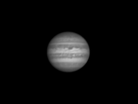

Bei Testaufnahmen fiel heute rund um 20h UT ein dunkler Fleck auf. Der GRF kann es laut Guide nicht sein, ein Mondschatten auch nicht:

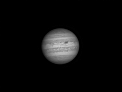

Mit dem IR-Filter (685 nm) würde der GRF heller werden, der Fleck wurde es nicht:
Eine Besonderheit oder typische Jupiterwolkenwirbel?
Sven

Hallo Sven,
vermutlich der:
https://arstechnica.com/science/2017/04 ... n-jupiter/
Da warst Du leider bissl zu spät :)
cheers,
D
BeitragVerfasst: 17. Mai 2017, 20:30:45 PM
Hallo Sven, das sind tolle Aufnahmen! Ich bin immer wieder beeindruckt, was man mit der heutigen Technik erreichen kann. Ich vermute, das ist eine Wolkenformation. Vielleicht haben das noch andere fotografiert.
Der von Daniel vermutete Fleck ist das eher nicht weil der im Infraroten strahlt. In dem Artikel steht außerdem, dass der auf höheren Breiten steht. Das von Dir gefundene Gebilde ist aber nah am Äquator. Hier ist eine bessere Darstellung des neuen Flecks, der mit Jupiters Polarlichtern in Verbindung gebracht wird: http://www.scinexx.de/wissen-aktuell-21 ... 04-13.html

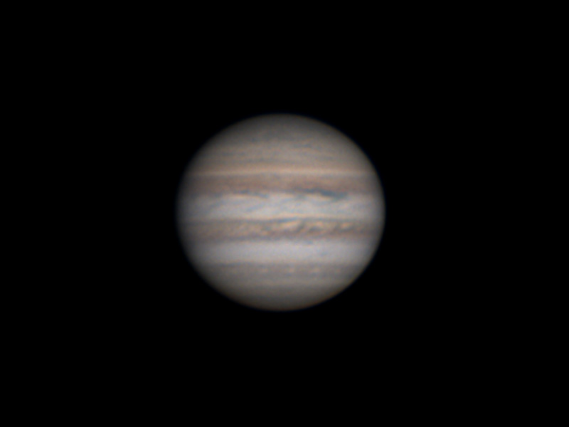

meine Aufnahmen bestätigen deine visuellen Beobachtungen: das dunkle Etwas hat sich deutlich in die Länge gezogen. Hier ein Bild vom 25.5. um 21:16 UT, Norden ist (wie bei den anderen Aufnahmen auch) oben:
Zentralmeridian im System 1 laut Firecapture 345°. Für ein C14 kein gutes Bild, sorry.

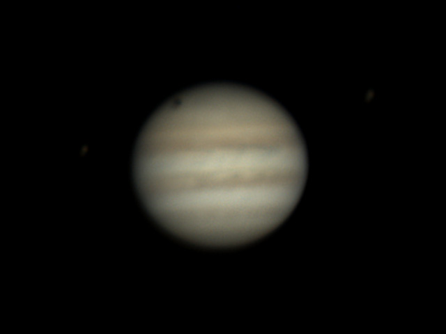

Vergangene Nacht ähnliche Position, 22:37 UT, übles Seeing, diesmal mit dem 180er Intes-Mak, CMI 350°, der dunkle Fleck links oben ist der Schatten von Ganymed:

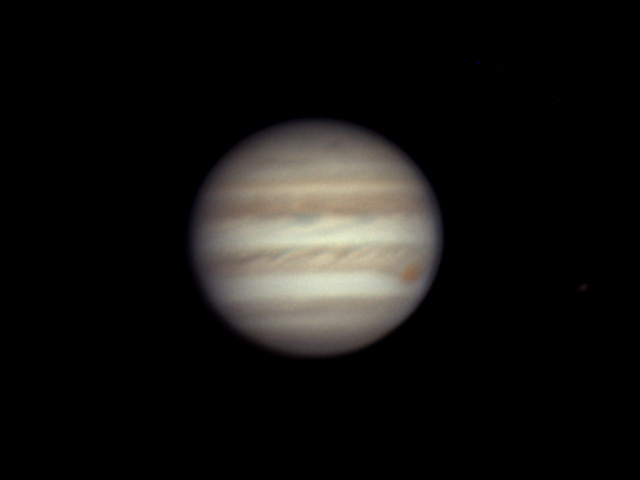

Zu Anfang der Nacht war das Seeing deutlich freundlicher, hier um 19:48 UT mit GRF, da stand Ganymed vor Jupiter (der schwache Schatten oben):

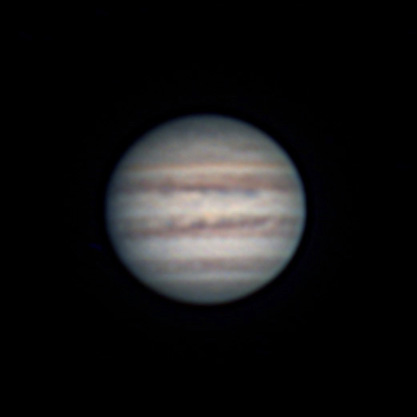

Meine persönlichen "Ephemeriden" hängen hingegen von Zeit und Wetter ab, dann muss ich den Jupiter so nehmen, wie er kommt. Vorgestern stand die Region mit dem obskuren Dunkelgebiet zufällig wieder in Blickrichtung. Eigentlich wollte ich nur ausprobieren, wie sich der kleine Refraktor (80/480) mit der ASI 290MC macht. Folgendes kam dann um 20:26 UT dabei heraus (mit 4x-Powermate), CM1 laut Winjupos 339 Grad, Norden ist oben:
