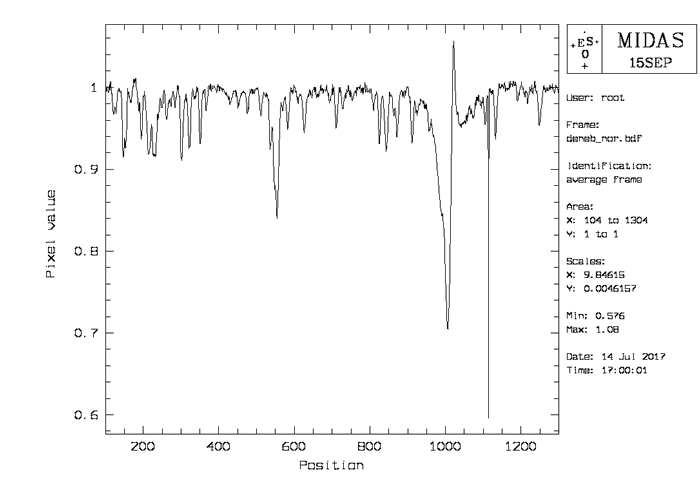

So nun aber zum aktuellen Problem. Ich habe es bisher nicht hinbekommen das Spektrum nach der Wellenlänge zu kalibrieren. Ich habe dazu eine Tabelle angelegt mit den Wasserlinien und möchte dann Midas im Context long Linien finden lassen. Dort kommt aber immer eine Fehlermeldung!

Dann habe ich bei der 6573 Wasserlinie ein "dunkles" Pixel. da weiß ich nicht so recht ob es an der Kamera liegt oder an einer nicht optimalen Reduktion. Für die gemittelten Bilder habe ich average/img genutzt. Eventuell ist hier der Median besser? Wenn ja, sollte man den Median für alle Daten nutzen oder nur für bestimmte?
Deneb.png [ 57.07 KiB | 2888 mal betrachtet ]

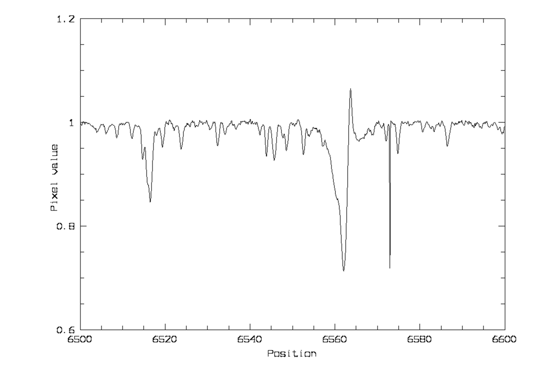

Allerdings habe ich es nun mit der Kalibration hinbekommen. Es war aber eher Trail and Error... . Mir scheint, dass man die Parameter mit bedacht setzen muss, sonst quittiert Midas das mit einem Fehler oder Absturz. Das ist wohl genau die Sache mit der Plausibilitätsprüfung.
Auf jeden Fall muss ich mir diese Prozedur genauer angucken und verstehen!
Erfolg_Wellenlänge.png [ 33.3 KiB | 2840 mal betrachtet ]
Berthold, ich habe sogar die Anleitung von Günter. Ich weiß grad gar nicht mehr woher, glaube aber, dass wir die hier auf dem Forumsserver haben.

Christoph hat in einem Fram mit durchschnittlich 50000 ADU nach Abweichungen von 0.03 ADU gesucht. Dafür ist Midas nicht ausgelegt. Mit
Code:
search/long deneb_sky 500 30 ? ? ? abs
erhält man dann ein sinnvolles Ergebnis.
