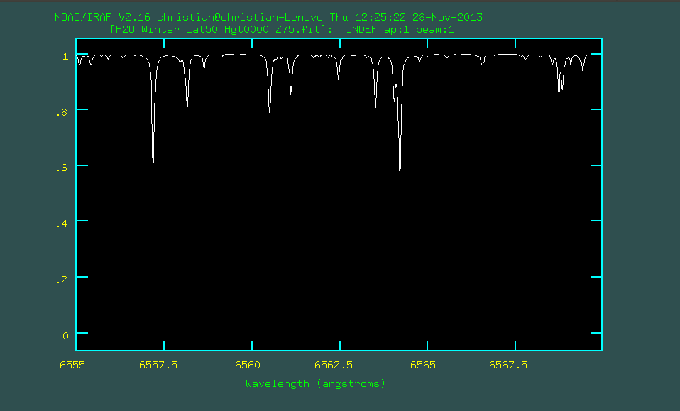

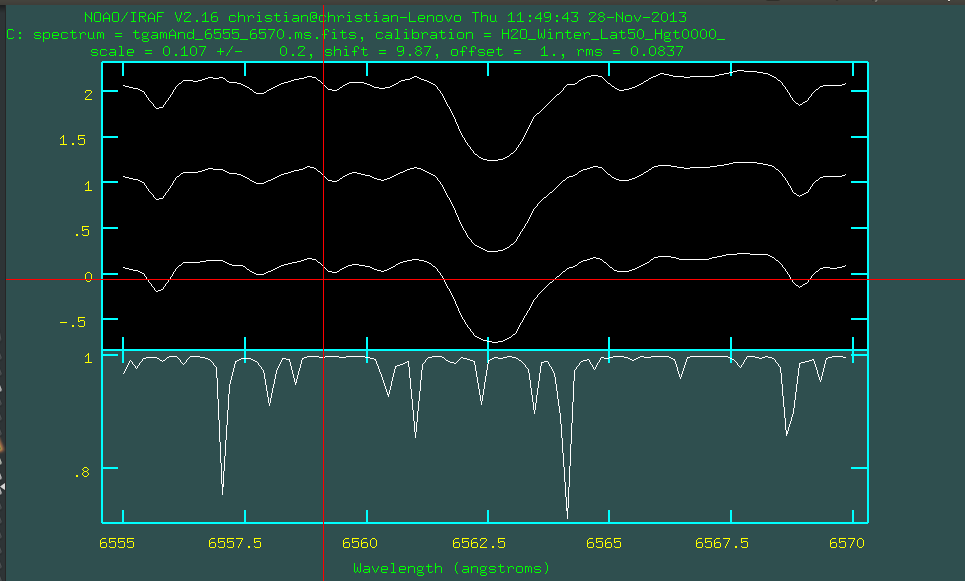

nachdem ich verschiedene H2O-Spektren ausprobiert habe, bin ich schließlich bei dem 75° Winterspektrum für 0 m ü. NN. gelandet Ich habe praktisch keine Erfahrung im Trocknen, finde aber das Ergebnis im letzten Bild etwas seltsam. Weiß=getrocknetes Spektrum, rot=naßes Spektrum. Das erste Bild gibt das H2O-Spektrum in dem ausgewählten Bereich wieder. Das zweite Bild soll einen Eindruck von der Iraf Funktion telluric verschaffen. Der untere teil zeigt das H2O-Spektrum. Müsste da nicht ein größerer Unterschied sein? Ist der gewählte Ausschnitt zu klein oder habe ich eine falsche Skalierung gewählt?
Bildschirmfoto vom 2013-11-28 11_51_25.png [ 25.29 KiB | 13818 mal betrachtet ]
Bildschirmfoto vom 2013-11-28 11_50_01.png [ 25.23 KiB | 13818 mal betrachtet ]
Bildschirmfoto vom 2013-11-28 12_26_24.png [ 15.89 KiB | 13818 mal betrachtet ]

ich kann leider aus deinen Grafiken nicht erkennen, ob du die Wasserlinien (WL) richtig an dein Objektspektrum angepasst hast. Es müssen ja die Flächen der WL (=EW) wie auch deren FWHM (Spektrographen-PSF) für das reine Wasserspektrum so angepasst werden, dass sie den Werten der WL des Objektspektrums entsprechen, bevor du auf das Wasserspektrum normieren kannst..
BeitragVerfasst: 28. November 2013, 18:50:16 PM
ich habe für Anpassung entlang der lambda-Achse die automatische Anpassung durch telluric benutzt. Die Stärke habe ich noch von Hand skaliert.
