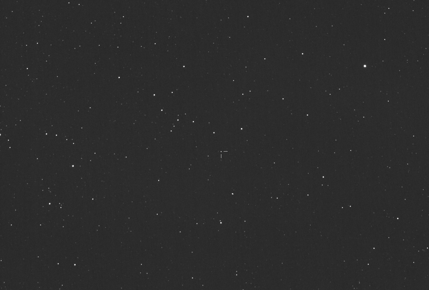

Am 24. März hat Yuji Nakamura aus Japan eine Nova im Großen Hund entdeckt, damals 12,0 mag hell. Hier der Link zur Entdeckungsmeldung:
https://www.aavso.org/aavso-alert-notice-627
Position (J2000.0):
RA: 07h 13m 45.84s
DE: -21d 12m 31.3s
Das Objekt steht also ziemlich weit südlich und geht abends bald unter. Gestern (29.3.18, 19:20 UT) habe ich auf die Schnelle den 80-mm-Refraktor mit der Canon 6D bestückt und damit folgendes Bild gemacht:
Mit kruder Fotometrie (Ausmessen in Astrometrica und Vergleichen mit Guide) komme ich auf 10,5 +/- 0,2 mag.
Die Profis haben die Nova bereits spektroskopisch beobachtet:
http://www.astronomerstelegram.org/?read=11475
Geht das auch mit Amateurmitteln?
Sven
