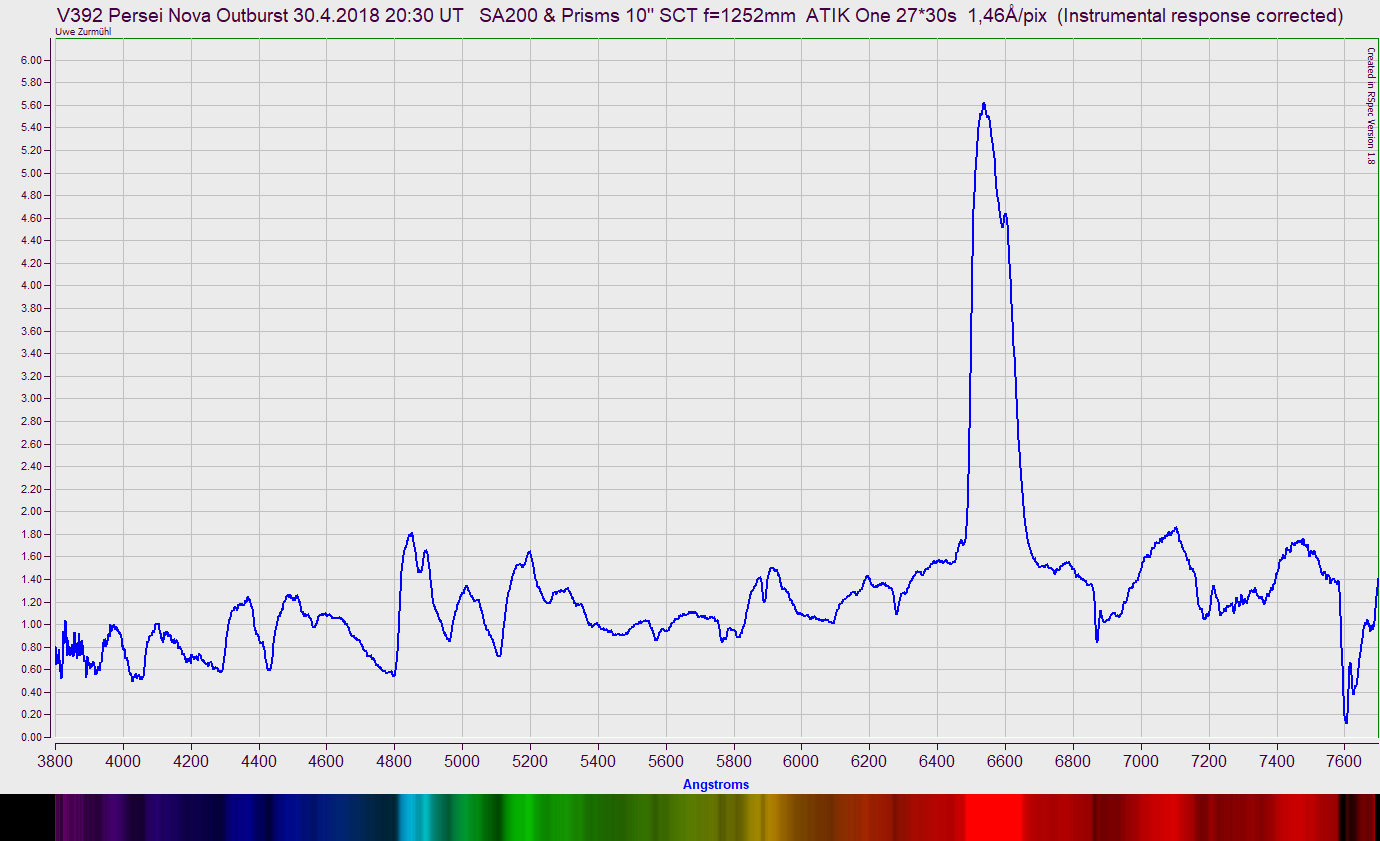

hier mein erstes Spektrum von V392 Persei, einer schon länger bekannten Zwergnova (DN), die sich am letzten Wochenende zu einer "richtigen" Nova gemausert hat. Allerdings ist die Helligkeit von zunächst ca. 6,5 mag auf mittlerweile 8 mag gefallen; mal sehen wie die Entwicklung weiter geht. Auffallend sind die markanten Emissionen, allen voran H-Alpha .
Die Beobachtungsbedingungen sind leider nicht optimal. Bei ausreichender Dunkelheit steht die Nova bei mir (52° N) nur ca. 25° über dem Horizont. Dies bedeutet für meinen spaltlosen Aufbau mit dem SA200 "Grisym" eine Verschlechterung durch das Seeing (auf ca. 7Å) sowie eine ziemliche Extinktion im blauen Bereich. Zudem wird unter 20° Höhe die Apertur meines 10" SCT durch Nachbars Hecke sukzessive verkleinert :-\.
Uwe
