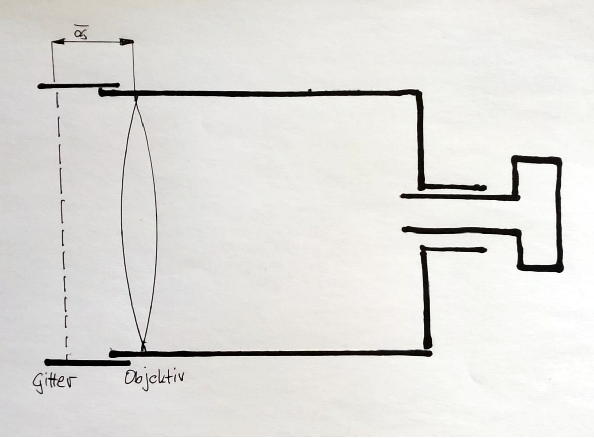

Hallo Miteinander,
mich treibt gerade eine Frage an, für die ich in meiner Literatur
keine Antwort finde. Gegeben sei ein Objektiv Gitter; Welchen Einfluss
auf das Spektrum hat der Abstand Gitter - Teleskop Objektiv? Zumal eine
solche Konfiguration ja wohl nur bei Refraktoren möglich/üblich ist.
Wenn es einen messbaren Einfluss gibt, dann müsste das ja
auch berechenbar sein? Oder?

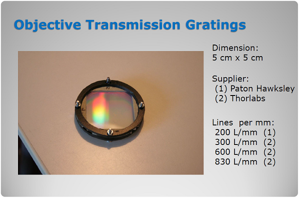

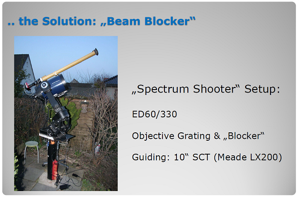

Hallo Christoph et al.,
vielen dank das Ihr euch bei diesem Pfingstwetter an den Rechner setzt.
Ja es geht mir tatsächlich um eine Konfiguration, die Christoph mit den Fotos beschreibt.
Die Idee kam mir durch den Vortrag von Uwe Zurmühl:
http://www.borchmann.de/Test/ASPEKT_201 ... rmuehl.pdf
Die wichtigsten Folien habe ich hier einmal kopiert und da ich die Erlaubnis von Uwe
für eine Veröffentlichung habe, hab ich die Bilder hier angehängt. die Handskizze ist von mir und
man erkennt, das es mir um den Abstand Objektiv-Gitter OG geht.
Ich denke es ergeben sich Änderunge in der Spektrenauflösung in Abhängigkeit des Abstandes
Gitter-Objektiv. Wenn die gesuchte Antwort; "Packe das Gitter es so nahe wie möglich an das Objektiv"
, dann ist mir das auch recht. Aber ich wüsste gerne, ob es tatsächlich ein begründbares Optimum gibt.
Tschüss, Rainer

außerdem müsste ich noch den Winkel zwischen Nullter und 1. Ordnung berücksichtigen,
das hatte ich noch vergessen. Aber der lässt sich mit einem roten und grünen Laserpointer
bestimmen. Das sollte ich am nächsten langen Wochenende mal ausprobieren und
die "Zurmülsche"-Anordnung einmal nachbauen. Mit einem hellen Stern oder z.Z. Jupiter
würde ich mit dieser Winkelkonstruktion bei einem schnellen kleinen Refraktor hoffentlich
fündig werden. Das Buch von Dir und Klaus habe ich. Das Nachschlagen verschiebe ich
aber auf einen freien Tag in der Woche. erstmal muss die Programmplanung für die Aspekt
fertig werden. Aber ich konnte nicht widerstehen ein neues "Spielzeug" dieses Wochenende auszuprobieren.
Gruß, Rainer
