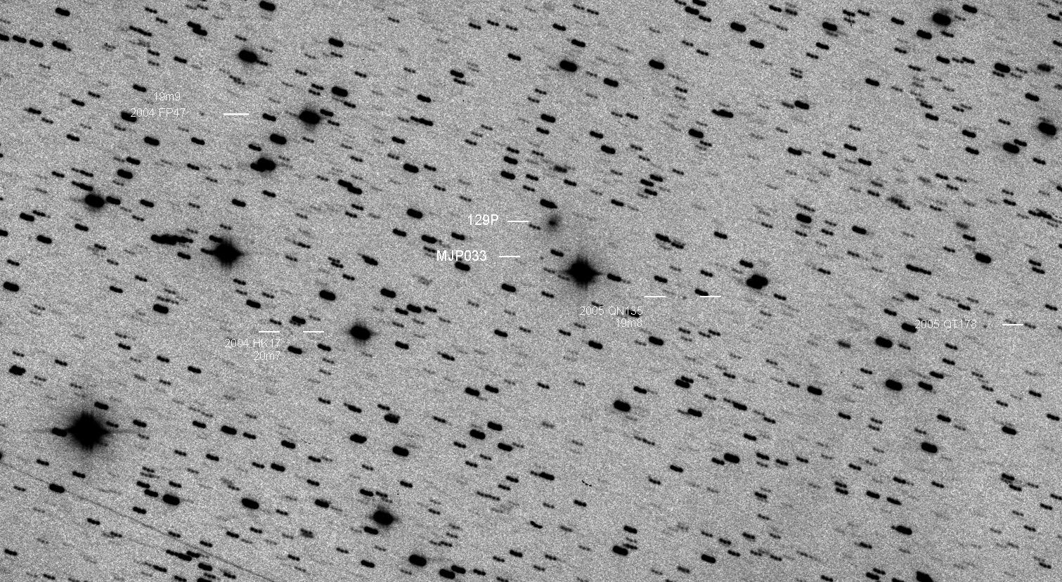

Hat jemand zufällig 129P um den 13.8. beobachtet. Das ist ein Kleinplanet, der nicht in der Datenbank auftaucht
Mein Report dazu. Das Objekt ist 20m0 hell und ist rund 80 Bogensekunden unterhalb des Kometen - siehe Gif

MJP033.jpg [ 1.14 MiB | 1479 mal betrachtet ]

die Animation
129P20180812.gif [ 1.43 MiB | 1477 mal betrachtet ]
