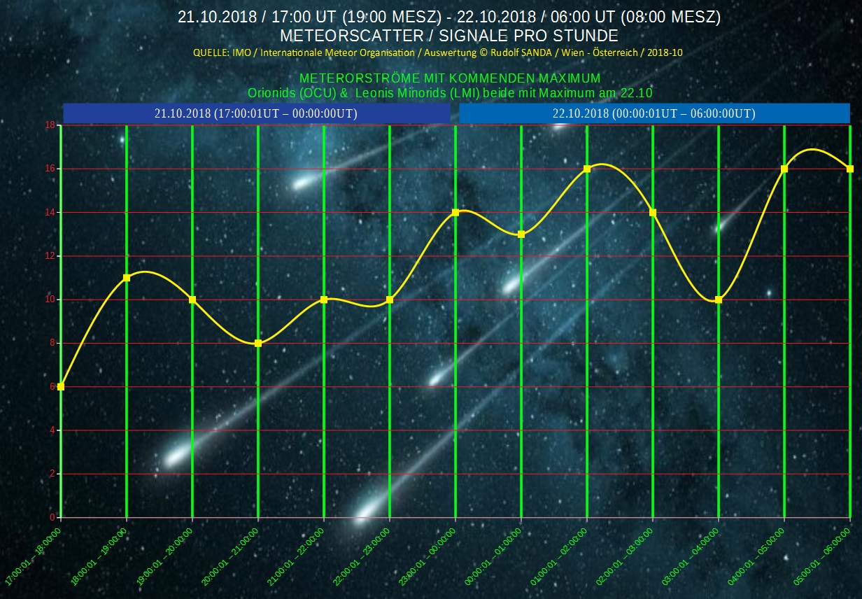

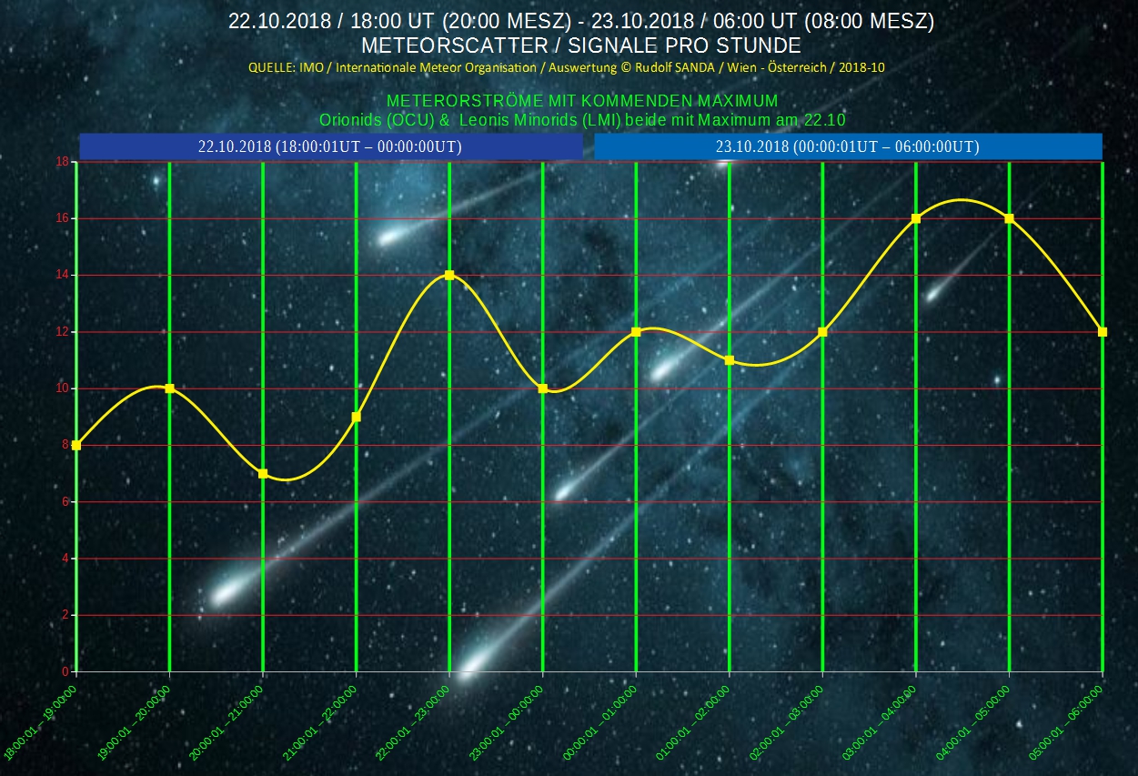

Diesmal wurden meine Messungen (Meteorscatter) im Zeitraum:
21.10.2018 / 17:00 UT bis 22.10.2018 / 06:00 UT sowie am
22.10.2018 / 18:00 UT bis 23.10.2018 / 06:00 UT durchgeführt
Der Schnitt der erfassten Signale pro Stunde lag bei ~11 am 21. auf den 22.10, sowie am 22. Auf den 23.10.2018
Im Gegensatz zu dem vorherigen Meteorstrom der Delta-Draconiden, wo der der Verlauf rasch ansteigend, ebenso rasch den Höhepunkt erreichte, und danach rasch wieder abflaute, ist der Verlauf der Orionids & Leonis Minorids langsam ansteigen, dann fast gleichbleibend und ebenso langsam abflauend – Siehe dazu beide Diagramme.
Durch vermehrte Störungen im 2Meter-Band in letzter Zeit sind sicher einige Signale untergegangen.
Bemerkbar im Zeitraum zwischen 19:00UT bis 20:00UT, sowie 04:00UT bis 05:00UT beim Pegel erkennbar.
Meteorstroeme_OCU_LMI_21to22.jpg [ 682.23 KiB | 4188 mal betrachtet ]
Meteorstroeme_OCU_LMI_22to23.jpg [ 686.39 KiB | 4188 mal betrachtet ]
