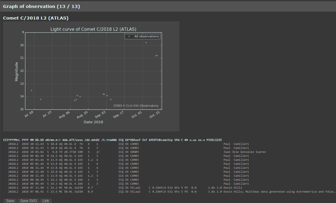

Liebe Beobachter,
bei der Vorbereitung eines Kometenaufsatzes für SuW bin ich über den Kometen Atlas gestolpert. Wahrscheinlich hatte er einen Ausbruch. Es wird erwartet, dass er jetzt eine Weile lang um 10 mag hat. Im Moment steht er noch sehr ungünstig in der Schlange und löst sich kaum vn der Abenddämmerung. Spätestens in vier Wochen ist das besser. So bald sich der Mond Ende November vom Abendhimmel verabschiedet hat, steht er bei Dämmerungsende mehr als 20 Grad hoch.

danke für den Hinweis. Habe gerade mal ein wenig in Guide gespielt. Leider ist der Komet für mich in einer ungünstigen Richtung zu tief am Horizont. Auch Anfang Dezember noch. Ich werde wohl nur rankommen, wenn ich aus dem heimischen Garten auf das freie Feld fahre. Aber ob ich das mit der ganzen Technik machen werde? Mal sehen.

Ab Januar kann er dann besser am Morgenhimmel beobachtet werden.
