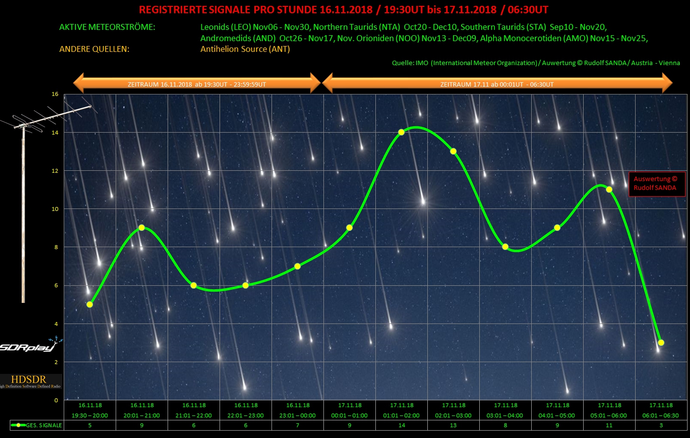

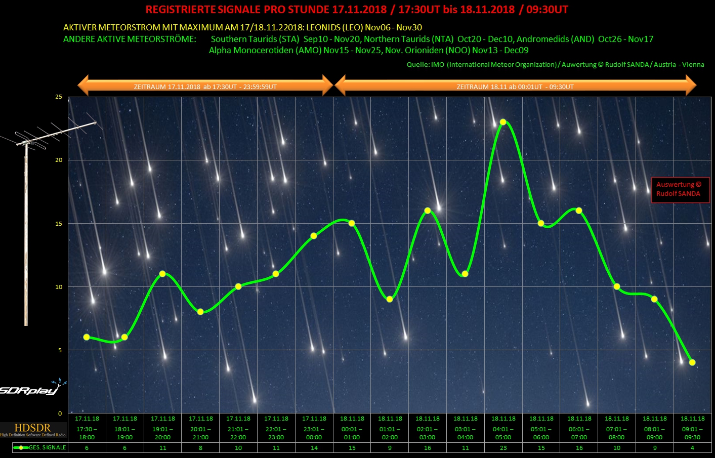

Am 16/17.11 2018, einen Tag vor dem Maximum der Leoniden, welcher am 17/18.11.2018 stattfand war ich schon mit dem Meteorscatter-System aktiv.
Folgende Meteorströme waren lt. IMO zu diesem Zeitpunkt allgemein aktiv:
Leonids (LEO)
Northern Taurids (NTA)
Southern Taurids (STA)
Andromedis (AND)
Nov. Orioniden (NOO)
Apha Monocerotiden (AMO)
Ebenso folgende Quelle:
Antihelion (ANT)
In der Nacht vom 17.11 auf 18.11.2018 war wie schon erwähnt, das Maximum der Leoniden. Ein Bolide wurde mehrfach in Österrreich / Oberösterreich auch fotografisch und mit Video festgehalten.
Zeitpunkt: 01:15:30UT
Folgende Links zeigen diesen:
http://www.astronomieforum.at/viewtopic ... c6214c5960
http://spaceweathergallery.com/indiv_up ... _id=149309
https://news.astronomie.info/ai.php/bulletin/90000
© ist bei den Fotos bzw. Video enthalten.
Meine Ausrüstung:
Modul: SDRPLAY1 (RSP1A)
SW: HDSDR V2.76a & Meteor-Logger V1.21a, Win7 Pro
HW: Lenovo ThinkPad T420
Antenne: Discone Mobile
Im Anhang meine Auswertungen vom:
16.11 auf 17.11.2018
