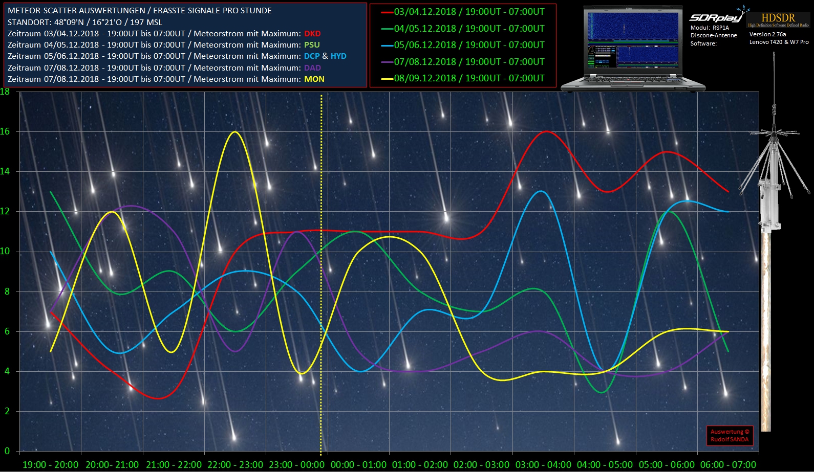

Folgende Meteorströme waren lt. IMO ab dem Zeitraum 03.12 - 09.12.2018 aktiv
03/04.12 Dec. kappa Draconids (DKD)
04/05.12 Psi Ursa Majoriden (PSU)
05/06.12 Dec. Phi Cassipeiids (DCP) & Sigma Hyrids (HYD)
06/07.12 >> Puppid-Veliden (PUP) << Von meinem Standort nicht möglich diese zu erfassen
07/08.12 Alpha Draconids (DAD)
08/09.12 Monocerotids (MON) / Das Maximum wird aber auch mit 13.12 angegeben!
Im Vergleich zu anderen Stationen von Amateuren die ebenfalls Meteorscatter in Frankreich, Deutschland, Ungar, Slowakei anwenden, liege ich in selben Bereich der erfassten Signale.
Natürlich mit den professionellen Stationen darf man sich nicht vergleichen……
Hinweis:
Durch die schlechte Lage/Standort der Antenne werden teilweise nicht alle Signale erfasst. Der geplante Aufbau der Antenne am Hausdach ist derzeit NICHT möglich. Ebenso sind zweitweise massive Störungen im 2m-Band ein Problem. Die Störquelle ist derzeit noch nicht bekannt, da sie nicht immer auftritt.
Im Anhang eine Übersicht der erfassten Messdaten.
6 Meteorströme Dezember 2018.jpg [ 990.86 KiB | 3905 mal betrachtet ]
