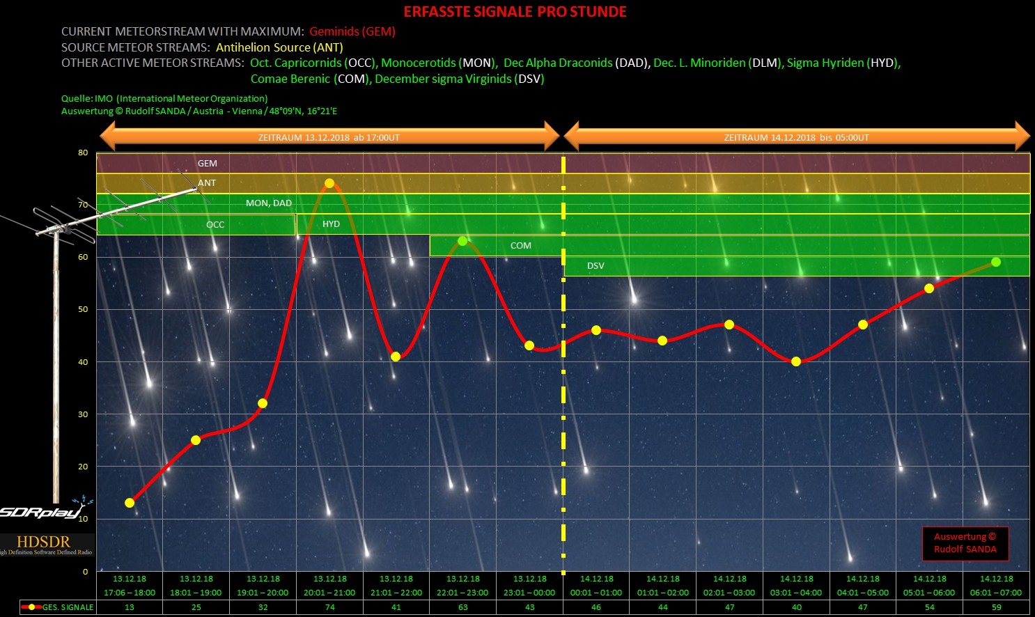

Jedes Jahr im Dezember kreuzt die Bahn der Erde jene des Asteroiden Phaethon und die Zeit des Meteorstrom Geminiden ist da.
EQUIPMENT
ANTENNE: Yagi 144Mhz / 5ele - 1,5m Boom
HARDWARE: MODUL SDRPLAY RSP1A, Lenovo T420 & W7 Pro
SOFTWARE: HDSDR Version 2.76a, Meteor Logger V1.21a (Python), ProzessdData V1.62 (Python)
Standort: Österreich/Wien 48°09' N 16°21' O / MSL: 197m
Folgende Meteorströme waren lt. IMO im Zeitraum 13/14.12.2018 aktiv
Antihelion Source (ANT)
Oct. Capricornids (OCC),
Monocerotids (MON),
Dec Alpha Draconids (DAD),
Dec. L. Minoriden (DLM),
Sigma Hyriden (HYD),
Comae Berenic (COM),
December sigma Virginids (DSV)
Bei den Geminiden (GEM) (am Tag des Maximums) wurden insgesamt in 14 Stunden 628 Signale registriert und dies entspricht pro Stunde ~45 registrierten Signalen von meinem Standort und den Bedingungen Vorort. Der Höhepunkt pro Stunde lag bei 74 registrierten Signalen. Gegen 03:00UT wurde der Strom erneut erkennbar stärker.
Im Vergleich zu anderen Stationen von Amateuren die ebenfalls Meteorscatter in Frankreich, Deutschland, Ungar, Slowakei anwenden, liege ich in selben Bereich der erfassten Signale.
Natürlich mit den professionellen Stationen darf man sich nicht vergleichen……
Hinweis:
Durch die schlechte Lage/Standort der Antenne werden teilweise nicht alle Signale erfasst. Der geplante Aufbau der Antenne am Hausdach ist derzeit NICHT möglich. Im Zeitraum 13/14.12.2018 waren zum Glück diesmal keine ständigen & starken Störungen festzustellen.
Im Anhang eine Übersicht der erfassten Messdaten.
GEMINIDEN_2018.jpg [ 745.23 KiB | 4964 mal betrachtet ]
LG Rudolf S.
