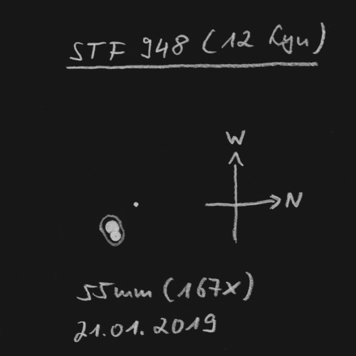

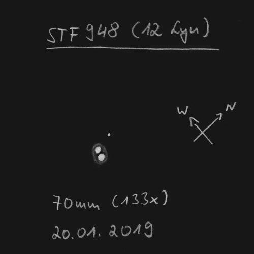

Gestern (20.01.) habe ich den weitgehend klaren Abend genutzt, um mir bei Vollmond noch weitere Doppelsterne anzuschauen. Ich nutzte meinen 70mm ED-Refraktor.
Zu Beginn habe ich mich im Sternbild Luchs ausgetobt:
STF 948 (12 Lyn)
AC: 5.4/7.0 mag; 9.3"
AB: 5.4/6.0 mag; 2.0"
AC bei 22x: Gut trennbar, relativ dicht zusammen bei deutlicher Helligkeitsdifferenz.
AB bei 133x: Die beiden Hauptkomponenten deutlich voneinander getrennt, wobei die Beugungsringe miteinander verschmolzen. Ein sehr schöner Anblick zusammen mit der Komponente C. Ich habe eine Zeichnung angefertigt, welche meinen Eindruck gut wiedergibt. Leider sind Abstand und Positionswinkel nicht besonders gut erfasst. Auch den Helligkeitsunterschied der Komponenten A und B habe ich nicht bewusst gesehen.
Dieses Mehrfachsystem kann ich nur empfehlen. Ich hatte es vor Jahren mit einem 8-Zoll-Dobson beobachtet, wobei ich die Komponenten A-B nicht klar trennen konnte.

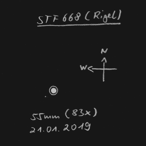

Uwes Empfehlung konnte ich nicht widerstehen und so habe ich auch mal Rigel eingestellt:
STF 668 (Rigel)
0.3/6.8 mag; 9.5"
Erster Versuch bei 133x: Vielfach schwächere Komponente deutlich als kleines Sternchen in relativ großem Abstand zu sehen. Danach war die Sichtung auch bei 67x einfach. Bei 44x konnte die schwache Komponente nur noch erahnt werden.
Vielleicht probiere ich die Tage Rigel noch einmal mit kleinerer Öffnung, z.B. mit dem 55mm Refraktor.

Ich habe gestern die Chance genutzt, um mir noch einmal 12 Lyn und Rigel anzuschauen. Ich habe diesmal "nur" meinen 55mm Refraktor (Achromat) genutzt. Es war eine Freude, diese Doppel-/Mehrfachsterne zu zeichnen.
Dieses Mal habe ich vor allem bei 12 Lyn genau hingeschaut. Positionswinkel und Helligkeitsdifferenz der Komponenten A & B passen in der Zeichnung nun besser.

Gestern Abend erneute Doppelsternbeobachtung. Ich wollte mir unbedingt mal 12 Lyn mit dem Telementor anschauen und habe das gezeichnet.
STF 948 (12 Lyn)
5.4/6.0 mag; 2.0"
Bei 140x Komponenten A und B trennbar mit nahezu keinem Zwischenraum. Sichtbarer Helligkeitsunterschied.

Ich finde es zum einen erstaunlich, wie gut man die geringfügig größere Öffnung an Doppelsternen sieht (siehe Zeichnungen von 12 Lyn mit 55mm & 63mm), zum anderen macht sich ein größerer Helligkeitsunterschied der Komponenten schnell bemerkbar, sodass die schwächere nur noch als Aufhellung im Beugungsring zu sehen ist (siehe 38 Lyn).

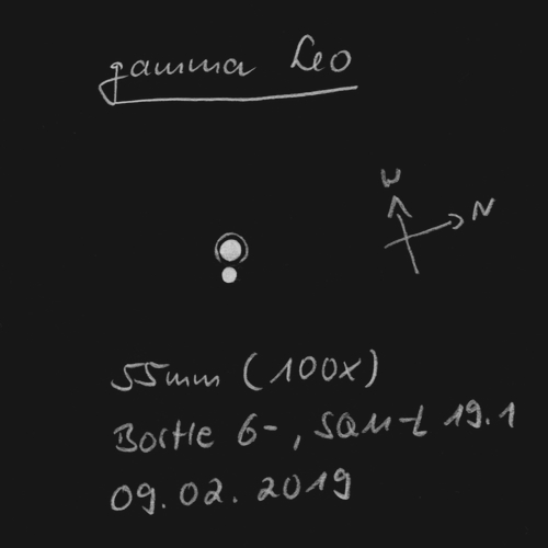

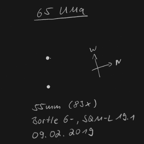

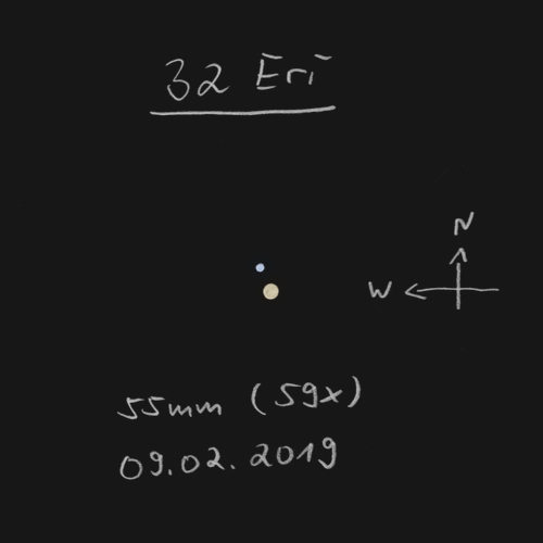

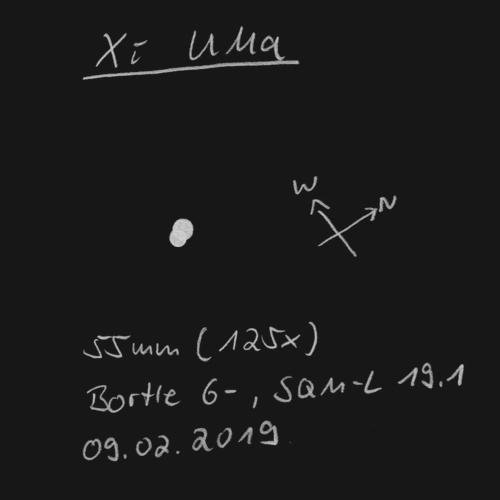

Ich habe heute die Gelegenheit genutzt, um weitere Doppelsterne mit meinem 55mm Refraktor zu beobachten. Uwe gab die Empfehlung, mal nach 32 Eri zu schauen. Diesen habe ich heute gezeichnet und nachträglich die Farbe hinzugefügt (ich zeichne nur mit Bleistift.). Ein sehr schöner Doppelstern mit wunderschönem Farbkontrast!
2019-02-09_32_eri.jpg [ 41.8 KiB | 19431 mal betrachtet ]
2019-02-09_65_uma.jpg [ 45.67 KiB | 19431 mal betrachtet ]
2019-02-09_gamma_leo.jpg [ 49.19 KiB | 19431 mal betrachtet ]
2019-02-09_xi_uma.jpg [ 49.2 KiB | 19431 mal betrachtet ]
