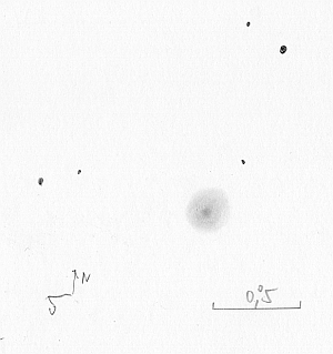

Ich war heute morgenan meinem ländlichen Beobachtungsplatz. Der Komet ist fast 1/4 Grad groß, hell (7m6) und kein schwieriges Ziel für das 7x50-Fernglas. Er ist prachtvoll im 16x70-Fernglas. Die zum Fernglas gehörenden Breitband-Nebelfilter wirken gut.
Ich sah keinen Schweif, aber eine exzentrische Kondensation, s. Bild.

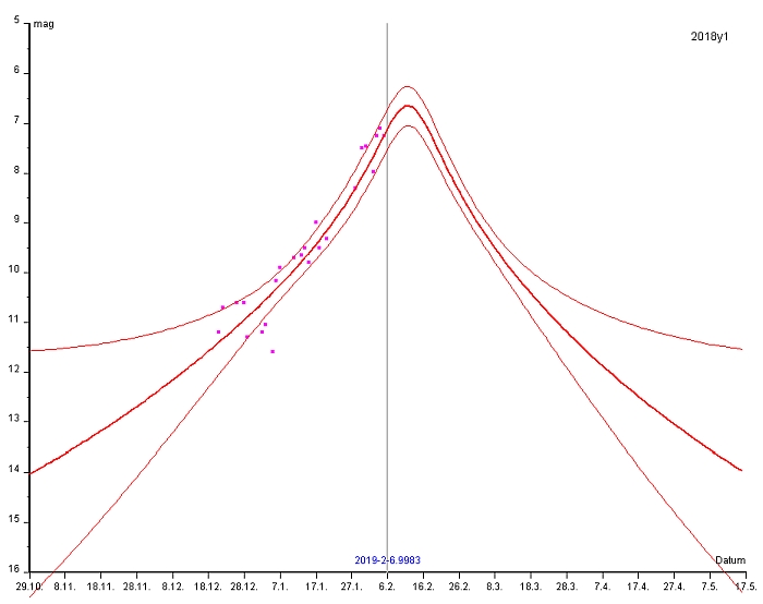

Ich habe mal eine aktualisierte Lichtkurve berechnet. Wie ihr seht, erleben wir in den nächsten Tagen das Helligkeitsmaximum, und der Mond stört nicht am Morgenhimmel. DIe Beste Beobachtungszeit ist gegen 3:30 h.

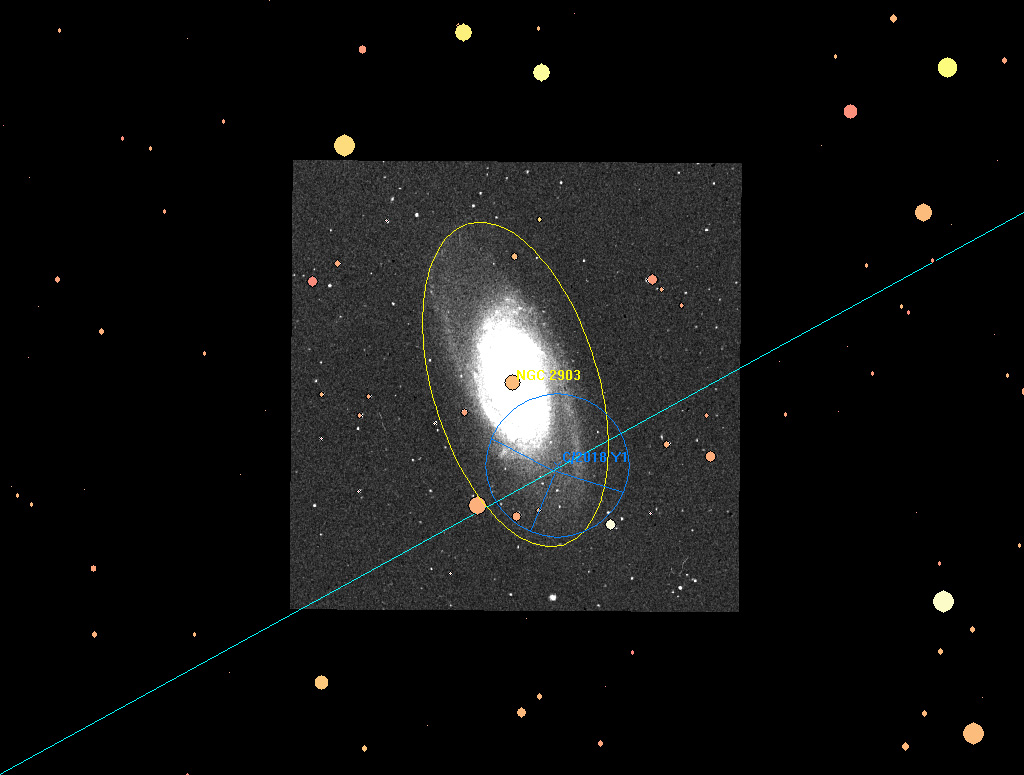

Am Abend des 13.2. zieht Iwamoto übrigens ziemlich genau über NGC 2903 hinweg, die Abbildung aus Guide zeigt die Situation um 22:27 MEZ (Bahnelemente sind aktuell). Der "Überflug" dauert etwa eine halbe Stunde, also etwa 22:12 bis 22:42 MEZ, Höhe 55 Grad bei Azimut 130 Grad. Der Komet bewegt sich mit rund 18'' pro Minute. Fotografisch eine Herausforderung.

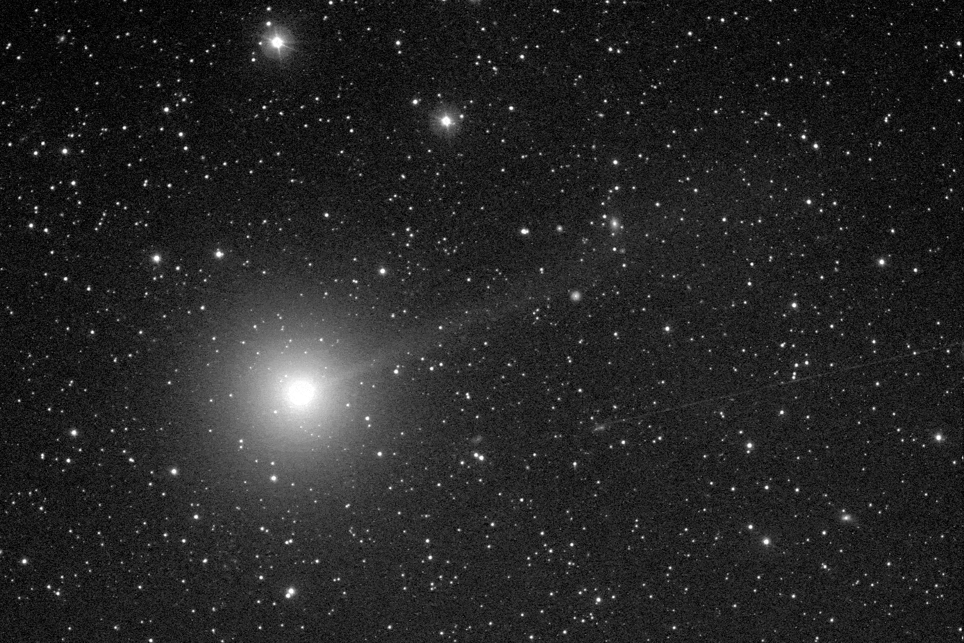

Der Schweif beginnt seine Lage zu ändern. Aufnahme vom 11.2. um 23.45 UT mit 5x30 Sekunden
