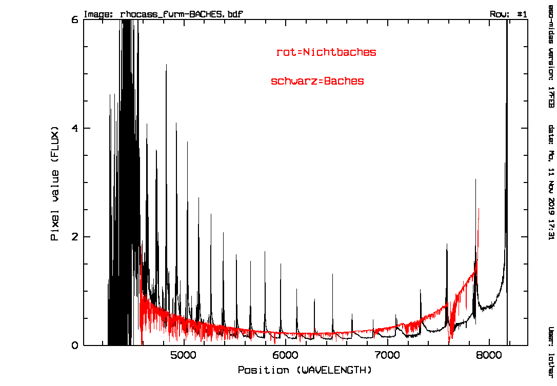

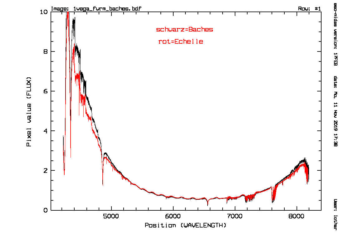

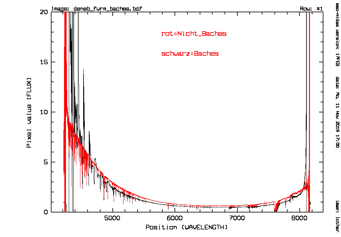

viele von uns verwenden zur Reduktion ihrer Echelle-Spektrenaufnahmen unter ESO-Midas den Kontext "BACHES".
Mittlerweile habe ich festgestellt, dass in manchen Fällen der BACHES-Kontext schlechtere Ergebnisse liefert als der normale Echelle-Kontext (der für den Baches-Kontext die Grundlage ist). Die in der Anlage gezeigten Vergleichsplots belegen das.
Während bei Vega beide Spektrumergebnisse ziemlich gleich sind, sind bei Deneb deutlich Unterschiede zu sehen und bei rho Cas sind die Unterschiede sehr stark.
Es lohnt sich offensichtlich, nicht nur die Baches-Routine zu verwenden sondern bei unschönen Ergebnissen der Baches-Routine alternativ auch "von Hand" mit den Befehlen aus dem Kontext Echelle zu arbeiten.
Die verwendeten Rohspektren stammen alle von Berthold. Und die mit dem Echelle-Kontext erzeugten Ergebnisse sind besser wie die mit ISIS erhaltenen, welche bei Berthold störende Schwingungen enthalten, die offensichtlich ISIS erzeugt.
Vega_Vergleich_Baches_Echelle.png [ 13.58 KiB | 3803 mal betrachtet ]
rhoCas_Vergleich_Baches_Echelle.png [ 13.5 KiB | 3803 mal betrachtet ]
Vergleich_Deneb_Baches_Echelle.png [ 13.28 KiB | 3803 mal betrachtet ]

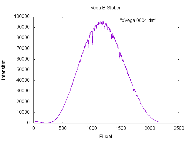

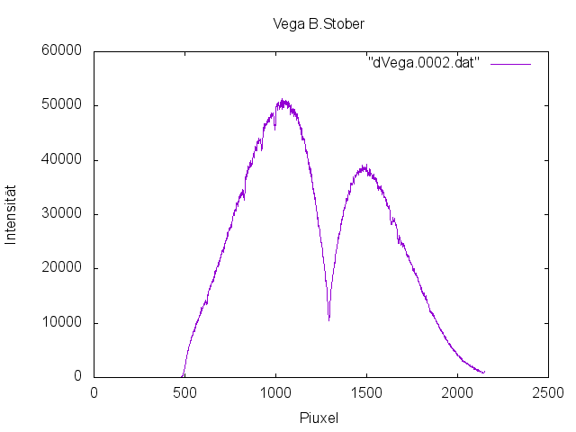

Vega02.png [ 6.16 KiB | 3705 mal betrachtet ]
Vega04.png [ 6.21 KiB | 3705 mal betrachtet ]
hier sind noch der Vollständigkeit die Ergebnisse mit Iraf für die 2. und 4. der gezeigten Ordnungen. Leider ist es mir nicht gelungen, eine vernünftige Kalibration zu erreichen, so daß ich hier nur die unkalibrierten Spektren zeigen kann.
